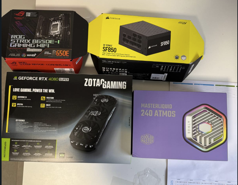

@prian wieso sollte er den keine 4080ti haben?Es gibt halt Menschenm die gut verdienen,hast aber recht gehabt ist nur die 4080Super.
Hat wohl ne 2TB 990pro und 32Gb Ram drinne.
Gehäuse ist echt so ne Midi Design Geschichte,alles reingequetscht,wollt da mal nach was größerem schaun.
Gruß
Reaktionen: redjack1000
