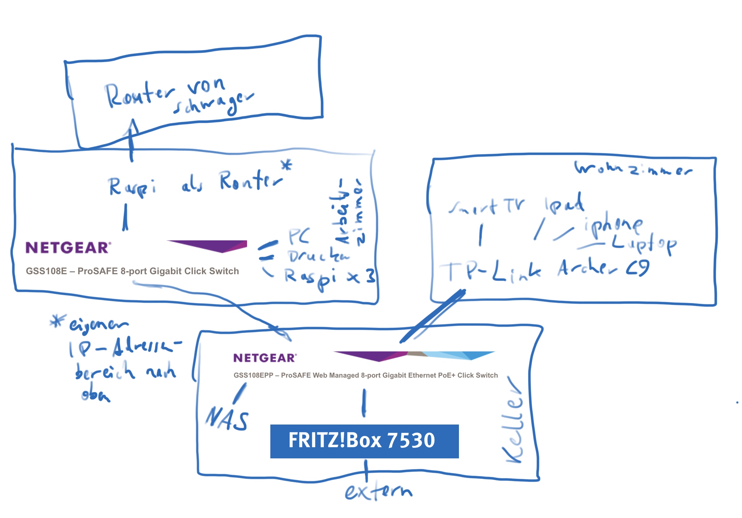

Hi,
mein Problem ist, dass mein Netzwerk in die Knie geht wenn ich einen größeren Datentransfer mache. Wenn ich etwas auf mein NAS kopiere, steht mein gesamtes Netzwerk und es geht nicht einmal mehr Webseiten aufzurufen. Der eine Transfer funktioniert dann, aber sonst nichts mehr. Seltsamerweise aber nicht nur der Teil des Netzwerks, über dessen Kabel dieser Transfer geht sondern auch alles andere, das am selben Switch hängt. Ich hab‘s im Anhang skizziert....
bitte um Hilfe, mir gehen die Ideen aus...
Lg
Stefan

Was geht denn wo in die Knie? Woran merkst du es? Was hast du an hardware? Router vom schwager und Archer C9 sind wenig praezise
Wie schnell läuft der Dateitransfer zum NAS ab? So wie es aussieht hast du ja sogar einen managed Switch, kann der dir keine Auslastung anzeigen?
So wie ich es Verstanden haben ist deine relevante Topologie:
PC-Switch-Switch-NAS per Lan-Kabel? Welches Kabel genau?
So wie du es beschreibst schein ja dein Switch voll ausgelastet zu sein. Ohne jetzt die Details deines Switchs zu kennen kann ein Switch global ja nur eine Datenmenge von x GB/s weiterleiten die auf die einzelnen Ports verteilt werden.
@madmax2010 Wie erwähnt, es geht bis auf den Transfer nichts mehr im Netzwerk. Andere Geräte bekommen einen Timeout, wenn sie zB Webseiten aufrufen wollen. “Router vom Schwager“ heißt, das wir unser Internet zur Wohnung über uns durchreichen... mit einer gewissen Privacy durch ein eigenes Subnet. Daher interessiert mich auch nicht, was nach dem Raspi-Router passiert.
@Pako1997 Nein, mein Switch hat im Webinterface nichts dazu. Ich muss mal schauen ob ich da per SNMP was machen kann.
Topologie stimmt, was mich irritiert ist, dass die Probleme auf der Seite Richtung Archer C9 auch auftreten, obwohl der Datentransfer da nicht drüber läuft. Ich hätte ganz ehrlich nicht erwartet, dass der Switch so ausgelastet wird. Die Kabel sind CAT5 Kabel, die mein Schwiegervater beim Hausbau vor 20 Jahren als 100 Mbit verwendet hat (mit Splicing der Kabel, damit er kanäle drüber fahren kann... er hat also die Datenkanäle so verkabelt, dass es 2x 100 Mbit waren). wie gut die Kabel tatsächlich sind, keine Ahnung.
tatsächliche Transferraten sind nach kurzem Test laut Taskmanager inkl. Overhead so ca. 900 MBit, also doch entsprechend. Das Netzwerk geht aber auch ein, wenn ich Jdownloader was aus dem Netz laden lasse. Auch wenn ich es begrenze auf 50 statt der vollen 80 Mbit.
wie ist denn die route zum nas? subnetz oder vlan? Gibt es noch einen 2. Router, oder geht alles erstmal zum schwager?

Ähm... Von wo nach wo wird kopiert?
Egal was wie wo, das sollte der erste Ansatz sein. Wenn im worst case sogar die Uplinks zwischen den Switches so gemacht sind, wäre es kein Wunder, dass das Netzwerk bei was auch immer ausgelastet ist.
Der Versuch in allen Ehren, aber wirklich gut ist die Skizze nicht. ;)
Gerade dann, wenn mit den Kabel so ein Schindluder getrieben wird, muss mindestens eingezeichnet werden bei welchen Kabeln das gemacht wurde. Und wenigstens etwas Sorgfalt bei der Handschrift, wäre auch nett. Denk bitte daran, dass wir nur die Infos haben, die du nennst bzw. einzeichnest und vor allem, dass wir deine Handschrift auch irgendwie entziffern müssen. Ich hab auch ne Sauklaue, aber dafür gibt es Druckbuchstaben :D
Nun zum eigentlichen Thema: Wie genau kopierst du Daten vom/zum NAS? Also Netzlaufwerk, FTP, WebDAV, etc. sowie lokale IP, lokaler Name, DDNS, etc. Das sind entscheidende Details. Wenn du beispielsweise über eine DDNS-Domain gehst, die du auch für Fernzugriff nutzt, geht buchstäblich jedes einzelne Datenpaket auf dem Hin- und Rückweg von bzw. zum NAS auch durch den WAN-Port des Routers, inkl. NAT-Pipeline. Das nennt sich dann NAT-Loopback.
Lange Rede, kurzer Sinn: Wir brauchen mehr Details darüber was genau du wo und wie machst.

Kopiert wird vom PC im Arbeitszimmer in den Keller zum NAS. Daher war der von Pako1997 beschriebene Pfad richtig.
zu den CAT5 Kabeln... nachdem ich gestern im Schreiben des Posts gesehen habe, dass der Transfer mit bis zu 900 Mbit läuft scheinen die Kabel ok zu sein.
Tatsächlich gibt es 3 Router... der vom Internet Provider, dessen DNS Server ich auch nutze (ich hab auch einen Pi Hole im Netz, aber den verwenden derzeit nur Handy und Tablet als DNS Server). Dann gibt es den eine Raspberry, der zwischen meinem Netzwerk und dem meines Schwagers hängt, aber von dem ”wissen” meine Geräte nichts. Er bekommt Internet, aber eben kann unser Netz nicht sehen. Und der Router meines Schwagers selbst ist hinter dem Raspberry und somit für mich unsichtbar und damit egal.
Handschrift und Sauklaue... ja, hast ja recht. Ich könnt jetzt sagen, da verpflichtet mich mein Doktortitel standesgemäß dazu. Ich hab wirklich ne Klaue. Und hab das am IPad mit Stift erstellt, da ich kein Visio hab und andere Tools entweder kostenpflichtig oder längere Recherche bedeutet hätten. Ich kann Euch da nur um Eure Geduld mit mir bitten.
Also ich kopiere einfach über Samba, d.h. normale Netzwerkfreigabe vom NAS. Und entweder per IP Adresse oder Rechnername. Ja, ich hab DDNS, aber ich geb daheim normalerweise die IP Adresse vom Zielrechner ein.
