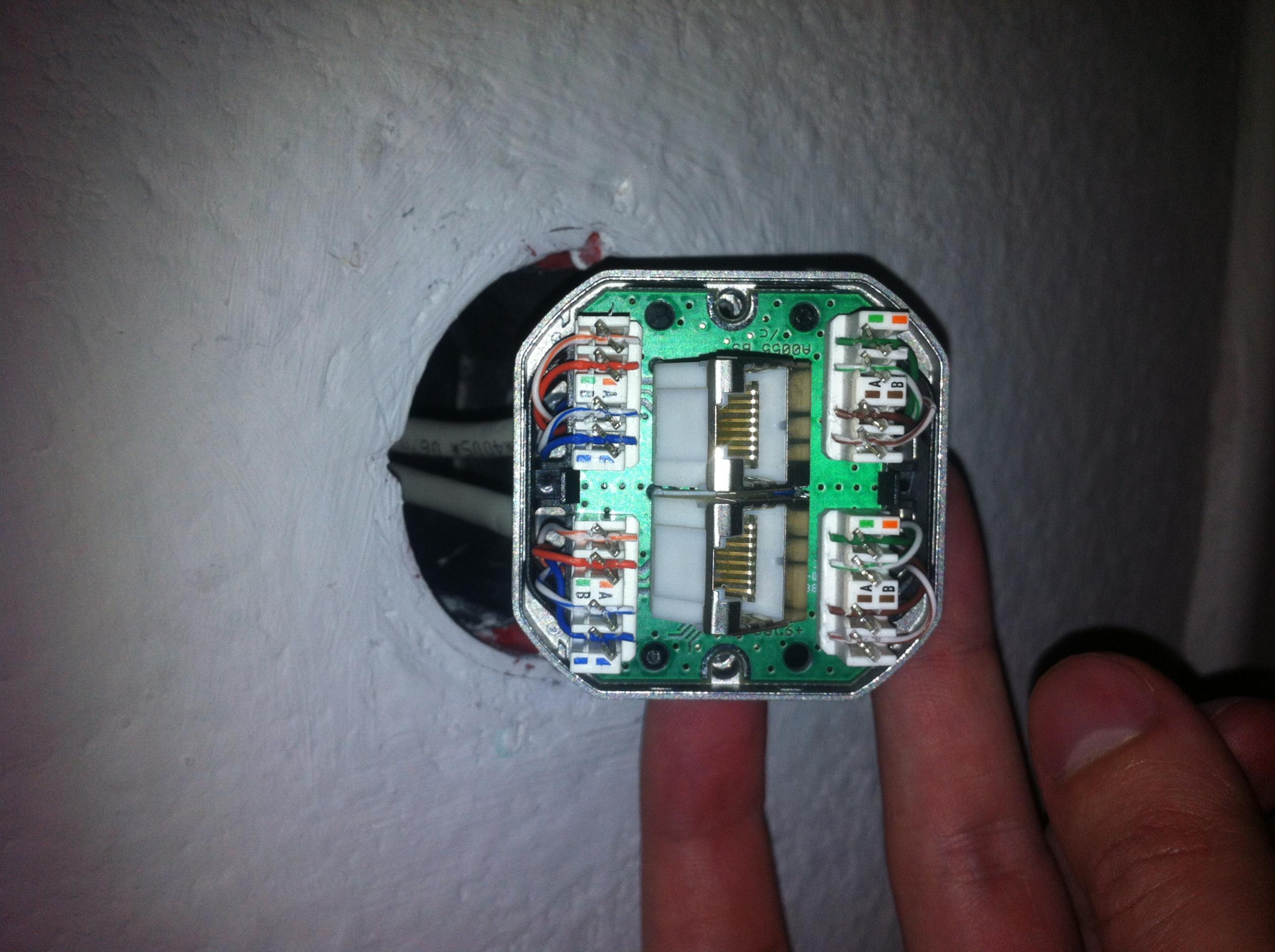

Jop, hier mal ein Foto:
weiß jetzt nicht warum ers gedreht hat, war eigentlich richtig herum.
Ich muss diese Kontakte ja irgendwie öffnen und schließen...
Okay, das sind zumindest schon mal 8 Adern pro Anschluss.
Siehst du was da hinten auf dem Verlegekabel draufsteht?
Vielleicht kannst du die Spezifikation des Kabels ablesen.

Diese Kontakte werden nicht geöffnet oder geschlossen. Die Ader wird mit einem LSA Werkzeug darein gesetzt und sitz dann gasdicht(LSA->Löt-,schneid- & abisolierfrei)

Steht auf dem Kabel und der Dose die Kategorie drauf? Warum bist du dir denn sicher das du das Kabel wechseln musst? Vieleicht musst du ja die Dosen tauschen.
Deine Dose ist ja offen. Cat5e Dosen gibt es mit geschlossenem Metallgehäuse, da ist die Abschirmung umso besser. Versuch wäre es wert. Aber es funktioniert natürlich nur wenn man fachmännisch arbeitet.
Cat6 Dosen haben eine noch bessere Abschirmung, Cat6A noch besser und bis 10gbit fähig.
