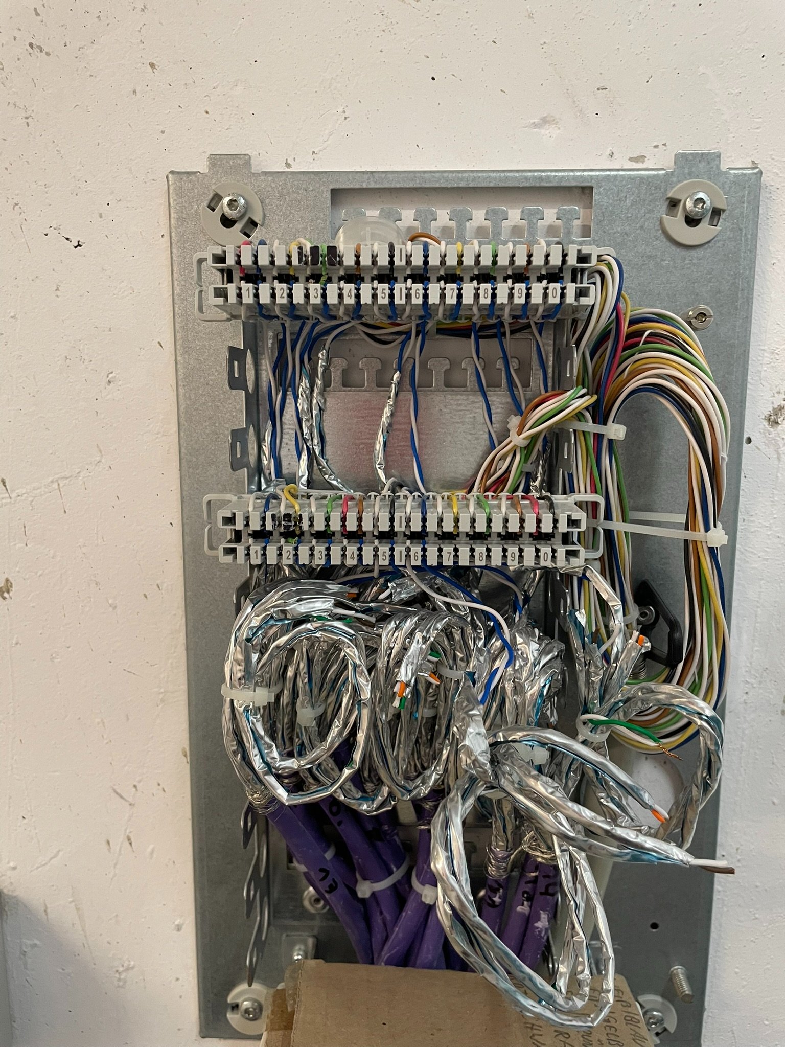

Im Technikraum des MFH (15 Wohnungen) sieht es übrigens so aus, siehe Anhang. Die laufen alle in diesen Kasten (ca. 1 lila Kabel je Wohnung).

Die Verkablung ist nicht echt oder? Das ist ja mal grausam hoch 3.
Da hat ein Telefontechniker nicht verstanden wie LAN funktioniert.
Normalerweise laufen die Lila Leitungen auf eine Steckleiste/Dose zusammen.
-> https://www.kabelscheune.de/Patchpanel-Patchfeld/Keystone-Patchpanel-weiss-inkl-6-Modulen.html
Da geht man dann zu einem Switch/anderen Patchfeld bzw. verbindet mit einen LAN Kabel die einzelnen Ports.
In der Installation wurde aber auf Telefon Technik gesetzt. Sei froh das 100Mbit funktionieren!
Hast du einen halbwegs fähigen Netzwerken im Bekanntenkreis? der kann dir ggf. die LAN Kabel sauber verbinden so wie du es brauchst. Wenn in der nähe eine Steckdose ist ggf. ein Switch verbauen.
Quasi so sollte es eigentlich aussehen (nur das Bild interessiert):
https://www.gutefrage.net/frage/patchpanel-anschliessen-2#answer-421059465
@Comadevil
Siehe Bild, die Lila Kabel...das sind die LAN Kabel und du siehst das Patch-Feld vor dir, die LSA klemmen.
Da war einfach ein nichtskönner am Werk.

An Deiner Beschreibung passt irgendwas noch nicht. Gezeigt hast Du einen Verteiler für alle Wohnungen, aber da steht ja nicht Dein Router. Es muss also noch etwas in Deiner Wohnung geben.
Ich wüsste nicht, wo da noch was sein sollte. Ich werde aber nochmal schauen... oder es gibt einfach nur eine direkte Verbindung zwischen Büro und dem einen Wohnzimmer-Port. Und der Rest muss über einen Switch angebunden werden, wie "Der Dicke82" gemutmaßt hat? Über die anderen Dosen im Wohnzimmer?

Das Foto aus dem Technikraum scheint für mich nichts mit dem Wohnungsnetzwerk zu tun zu haben. Wahrscheinlich Telefon, Klingel, Sprechanlage und so Zeugs.

Ich muss gestehen, ich habe die Verteilung der Dosen noch immer nicht völlig verstanden. Wieviele insgesamt sind es denn nun?
Es ergäbe für mich einen Sinn, wenn im Wohnzimmer zwei Doppeldosen angebracht wären und dann vier einzelne in vier verschiedenen Räumen. Dann wäre der ursprüngliche Plan gewesen im Wohnzimmer einen Router aufzustellen und von seinem Switch aus vier Leitungen in die vier Räume zu verbinden.
Alternativ war ein Anschluss im Wohnzimmer die Zuleitung des DSL-Signals aus dem Keller und nur drei Dosen in verschiedenen Räumen.
Der Vorschlag im Wohnzimmer einen Switch aufzustellen wurde ja schon gemacht. Er würde dann von der Dose, die ihr Signal aus dem Büro bekommt versorgt werden und daran könnte man Leitungen anschließen, die die Dosen in den anderen Räumen versorgen und eine an den Fernseher.

Entweder du fragst den Vermieter oder du gehst auf Ursachenforschung.
Zum fotografierten Verteiler gehen, lila Kabel zählen und mit der Anzahl an Wohneinheiten vergleichen.
Entweder ist da ~1 Kabel pro Wohneinheit oder da sind 6+ pro Wohneinheit.
Dosen in deiner Wohnung aufschrauben und schauen ob da auch lila Kabel drin sind.
TAE Dose und anderen Dosen/Blinddeckel aus der Wand schrauben und schauen ob dahinter lose Kabelenden liegen.
So wars bei einem Kumpel im 2015er Neubau-MFH.
Wir haben bei ihm dann auch nur Büro (Routerstandort) 1:1 in dem Loch hinter der TAE durchverbunden aufs OG, damit er dort einen WLAN AP platzieren konnte. Die anderen Kabelenden liegen noch lose hinter der TAE.
Vermutlich ist bei dir sowas ähnliches gemacht worden.
Direkt bei der TAE im Flur wollte er keinen Netzwerkverteiler haben, auch wenn man das mit einem PoE-PD Switch und feldkonfektionierbaren Steckern auch ohne Patchpanel sehr kompakt hätte lösen können.
Ich habe jetzt nicht alles im Detail gelesen, aber ist dir aufgefallen, dass nicht alle Lila Kabel angeschlossen sind?
Außerdem sind in den unteren Reihen nur die weiß-blaune Kabel angeschlossen.
Sieht für mich irgendwie nicht nach Netzwerkverteilung aus, obwohl das die Kabel drauf schließen lassen.
Hast du noch einen Verteiler, der anders aufgebaut ist?
