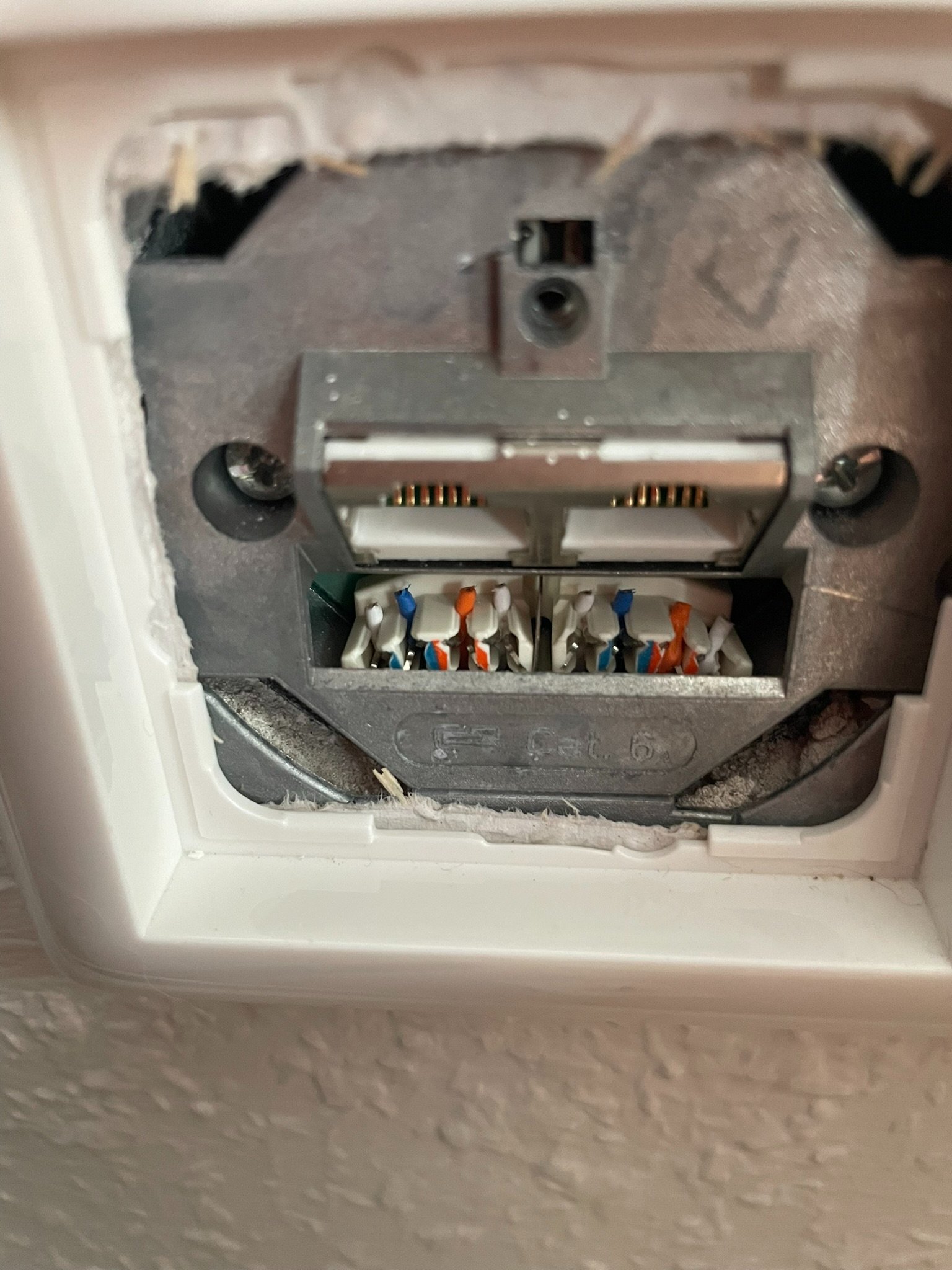

Ich habe wohl ein paar fähige Elektriker, die solche Sachen machen, im Bekanntenkreis. Eventuell kann man von den beiden "toten" Dosen, zu denen ich immer noch keine weiteren Dosen in anderen Räumen gefunden habe, die Adern auf die beiden funktionierenden Ports legen und damit GBit-LAN ermöglichen - oder schauen, ob da irgendwo noch lose Kabel hinter der Dose liegen. Das würde ich dann ggf. nochmal angehen. So schnell gebe ich nicht auf, auch wenn's in meinem Fall nicht kriegsentscheidend ist.
Also ich verkable selten Netzwerk, aber für mich sehen die Farben komplett falsch belegt aus.
Vielleicht schaut da mal einer drüber, der öfter Dosen auflegt, aber für mich sehen Reihenfolge und auch Verteilung (links/rechts gleiche Farben? Ist das nicht sonst oben/unten gleich?) nicht korrekt aus.
Ich muss aber zugeben, dass ich schon etwa 15 Jahre keine Dosen mehr ohne Keystone aufgelegt habe.

Die fotografierte Dose ist übrigens dilettantisch aufgelegt. Die Enden sind nicht sauber mit einem LSAplus Werkzeug gekürzt und auf einer Ader zeichnet sich noch der Abdruck des Schlitzschraubendrehers ab, mit dem die Ader in die Schneidklemme gestopft wurde.
Nimm diese Dose mal komplett aus der Wand und mach nochmal Fotos sowohl von der Verkabelung als auch vom Innenleben der Wand.
Die Adern passen aber zum Aufdruck auf der Dose, die anderen Adernpaare werden oben sein. Das dürfte schon passen.
Ich denke auch, die Adern da einmal sauber auflegen und dann sollte GBit möglich sein.
Auf den ersten Blick sah die Markierung wie selbstgemalt aus :D
Blau und Orange direkt nebeneinander umgeben von (blau-/orange-)weiß habe ich so aber noch nie gesehen.

Warum das nun nur mit fast ethernet Geschwindigkeit 100Mbit läuft, wird wohl eher daran liegen, das die Dosen falsch aufgelegt sind. Zumal es für alle Dosen zutrifft.
Du hast die Adern fotografiert, die für 100Mbit aufgelegt sein müssen. Die anderen sind interessant für das Fehlerbild.
Für Gigabit werden die Adern weiss/grün und weiss/braun zusätzlich gebraucht. Darauf den Focus legen.
Ist ja eine cat6 Dose, steht drauf.
Das rechte paar orange und weiss würde ich nachdrücken wollen. Sieht nicht korrekt ein gepresst aus.

Wenns 2mal die gleichen Farben sind werden es wahrscheinlich 2 Kabel sein. Dose mal rausnehmen und schauen, was mit dem Rest ist.

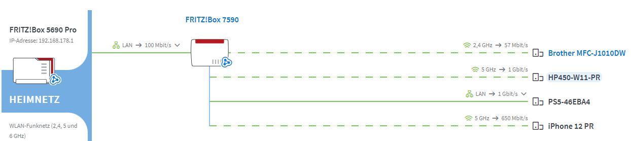

Ich habe gerade noch ein wenig getestet. Habe meine alte Fritzbox 7590 mal als Mesh-Repeater eingerichtet (inkl. Übernahme der Einstellungen, also identische SSIDs usw.) und gleichzeitig den Switch dadurch ersetzt, da ich einfach alle LAN-Kabel, die vorher am Switch hingen, an die Fritzbox angeschlossen habe (vorher den WAN-Anschluss als LAN-Anschluss eingestellt und natürlich alle auf 1 GBit/s im Fritz!OS eingestellt). Ergebnis: 10 (!) Mbit/s Durchsatz über LAN vom Mesh-Master zum Mesh-Repeater lt. Fritz-Oberfläche (alle anderen Geräte an dem Anschluss (TV, Laptop) erhielten damals ja immerhin 100 Mbit/s). Dazu passen die Verbindungsabbrüche, wenn ich mit dem Repeater verbunden war, da ging nicht mehr viel.
Habe dann nochmal den Switch dazwischen geschaltet, also an alle vier Dosen im WZ ein LAN-Kabel und das andere Ende in 4 der 5 Switch-Anschlüsse. In den fünften Switch-Anschluss dann die alte Fritzbox 7590 (Mesh-Repeater). Plötzlich zeigt die Fritz-Oberfläche für die LAN-Verbindung zwischen Mesh-Master und Mesh-Repeater nun immer 100 Mbit/s oder 1 GBit/s an. Mal so, mal so.
Das spricht tatsächlich für eine unsaubere Verkabelung, wenn es immer zwischen 100 und 1000 Mbit/s wechselt, oder? Aber wie kamen die 10 MBit/s zustande, als der Switch nicht dazwischen hing? Eignet sich die Fritzbox nicht als Switch oder wie kann man das erklären? Würde mich wundern, der Switch hat glaub ich 10 Euro gekostet.
PS: Angehängt mal ein Foto aus der Fritzbox Oberfläche. Erste Rückmeldung von meinem Sohn: PS5 läuft stabil über LAN.
Klingt nach minderwertiger Verkabelung. Kannst du Mesh-Master und Mesh-Repeater mal testweise via Patchkabel (Cat5 oder höher) miteinander verbinden? Klar, die stehen dann recht nah beieinander.
Wobei es hier auch sein kann, das die FB dann einfach nur die Geschwindigkeit für das Stück bis zum Switch anzeigt. Was danach kommt weiß sie ja nicht.
Eher sowas in die Richtung wie "nicht so feinfühlig" wie der Switch.
