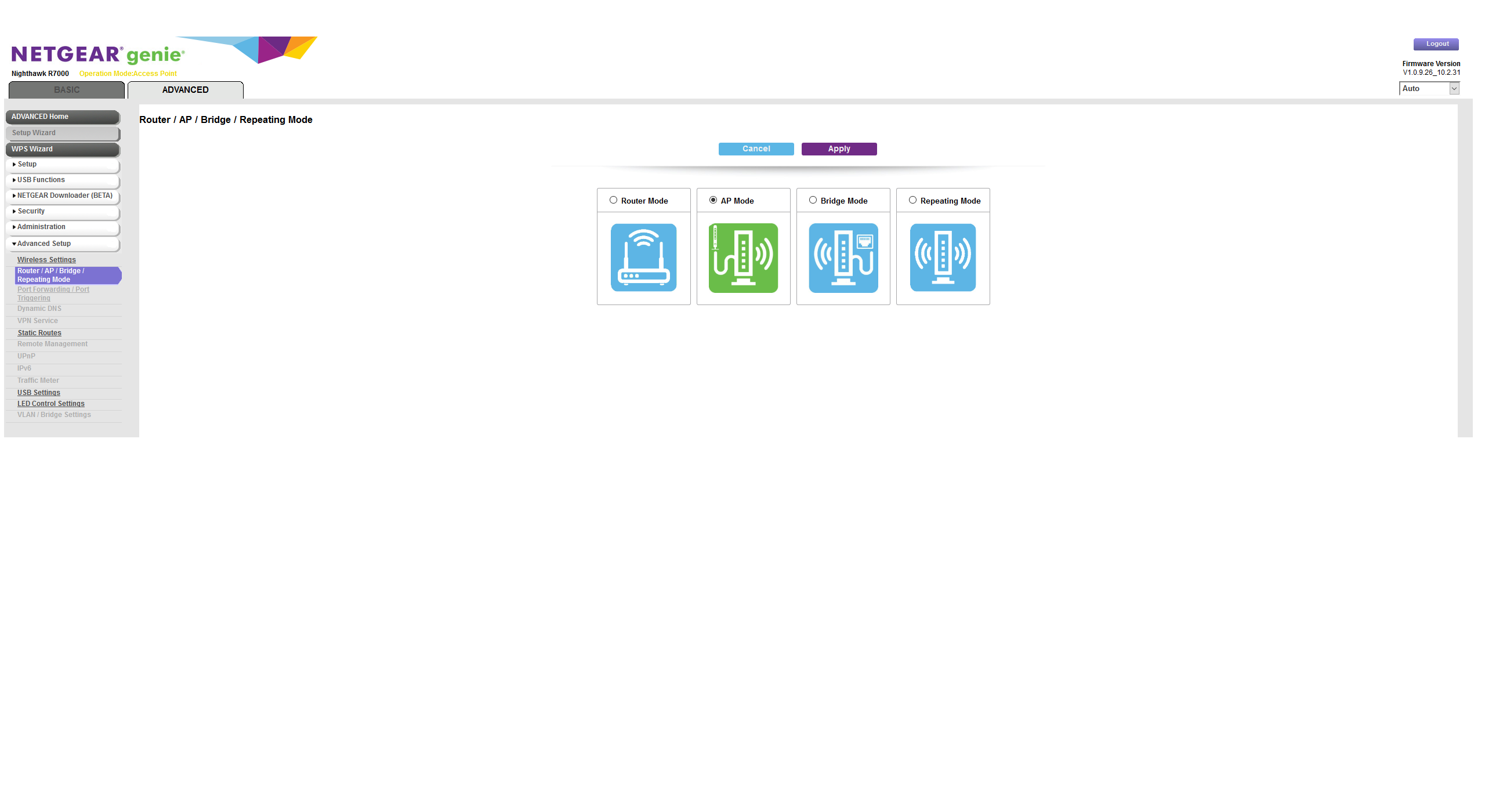

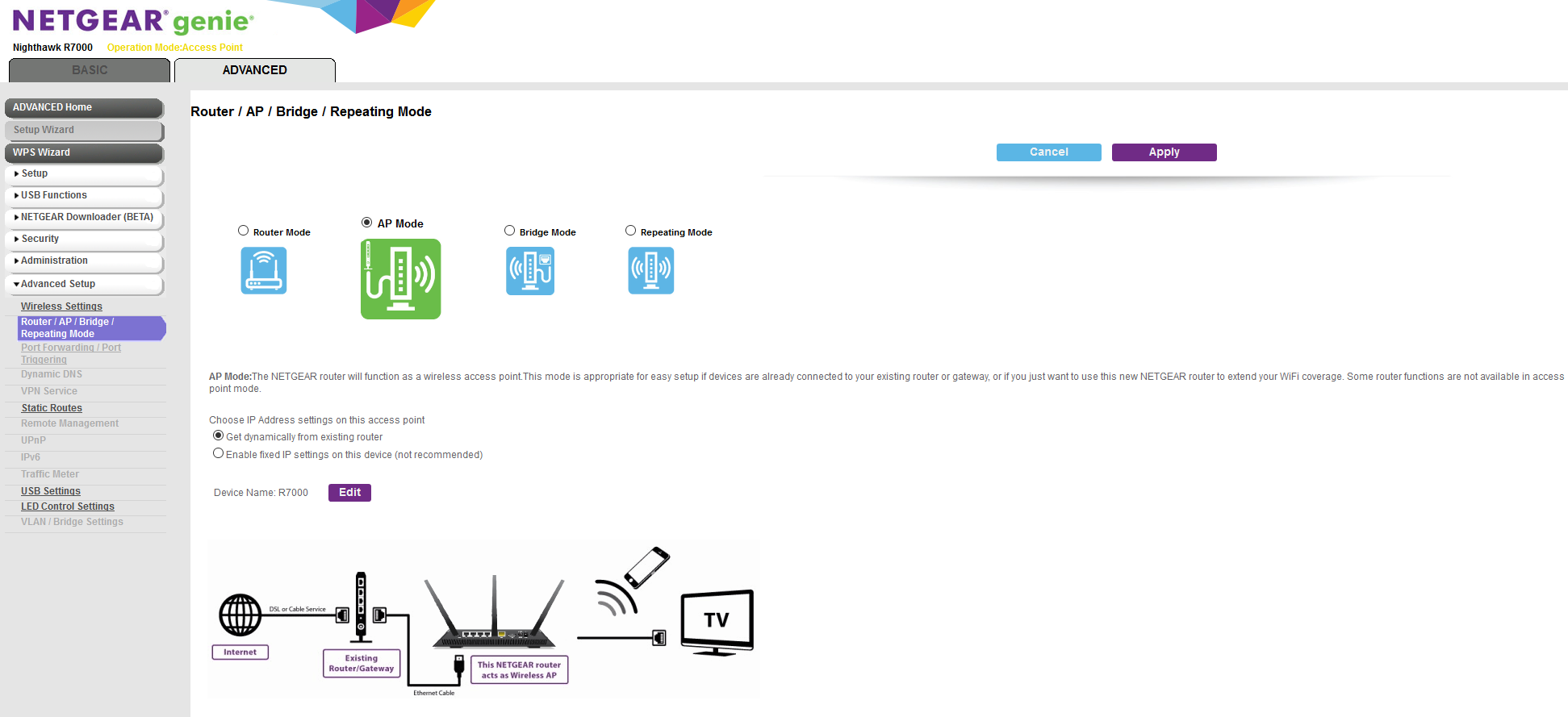

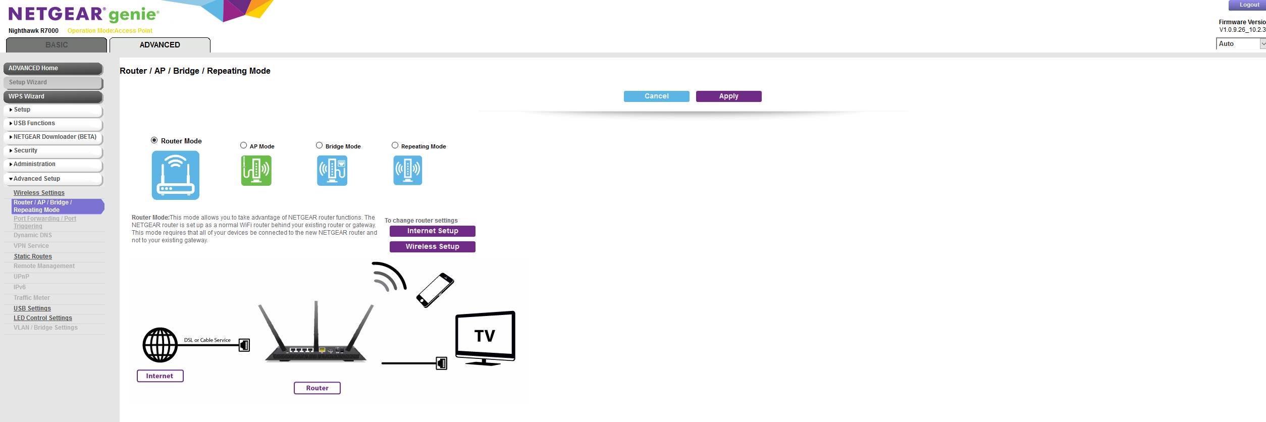

Gemäß euren Tipps habe ich mir einen Netgear Nighthawk R7000 der Einfachheit halber geholt.
In den Router-Einstellung wählte ich Acces Point-Modus
Jetzt habe ich zwei WLAN-Netzwerke (eigentlich vier, wenn man die 5G extra zählt) mit zwei unterschiedlichen Namen. Eigentlich wollte ich aber nur eines, das um den zweiten Router verstärkt und erweitert ist. Habe ich mich überhaupt getäuscht und mein Ansinnen ist von Anfang an unmöglich gewesen? Oder habe nur im neuen was falsch eingestellt?
Die LAN-Funktion über den neuen Router funktioniert hingegen wie gewünscht.
AW: UPDATE: 2 WLANs mit 2 Router statt 1 WLAN
Das ist tatsächlich relativ simpel, ist zwar nicht wie bei einer Professionellen Lösung oder wie ein Repeater.
Du änderst die 2.4 und 5Ghz Netze exakt wie im ersten Router und dem selben Kennwort. Es gibt damit zwar kein fast switching, aber dürfte in einer Wohnung keine großen Probleme machen.
