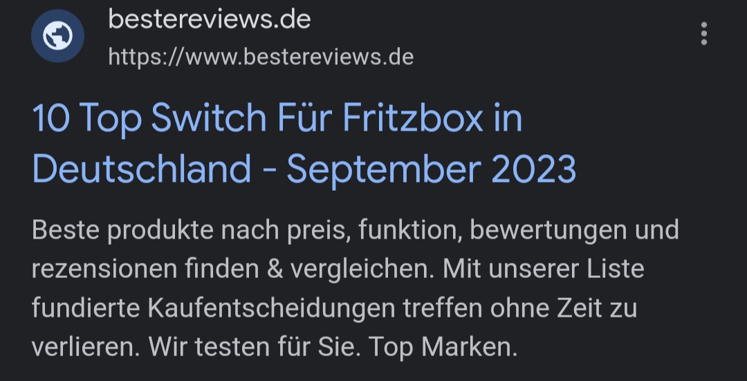

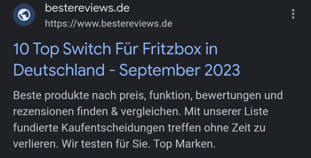

4. Habe gelesen das manche sehr kompatibelder zur Fritzbox sind, sind die nicht alle gleich bei der Datenrate unterscheiden sie sich kaum.
Habt ihr Vorschläge oder selber ein Switch was ihr empfehlen könnt. Wäre euch dankbar für positive Antworten.
Danke für den Link, habe mal schon kurz geschaut. Werde mir einen davon aussuchen.
