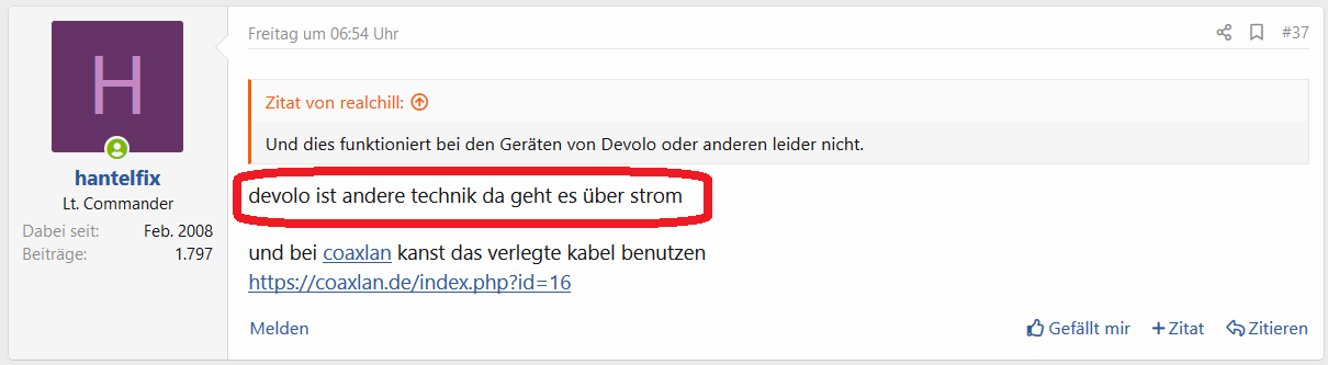

Du schreibst, "devolo ist andere technik da geht es über strom".
Devolo mag für seine Powerline-Produkte bekannt zu sein, ist aber nicht darauf beschränkt. Devolo hat auch "Technik", die nicht über Strom geht. Devolo setzt neben Powerline auch Coaxlan oder gar 2-Draht ein.
also wo steht das mit denn strom
also würde mal brille nehmen
meinte coax kabel kein strom kabel ( 2 draht)
wir reden hier über https://coaxlan.de/ und nicht https://www.devolo.de/
Du schreibst das in Beitrag #37. Deine Aufforderung eine Brille zur Hand zu nehmen, hat mich veranlasst einen Screenshot zu machen und "das mit dem Strom" zu markieren, damit wir nicht aneinander vorbei reden. Denn auch Devolo kann neben Strom auch Coax. Wenn du das anders gemeint als gesagt hast, ist das in Ordnung, aber es lässt so das Thema aus den Fugen geraten.
