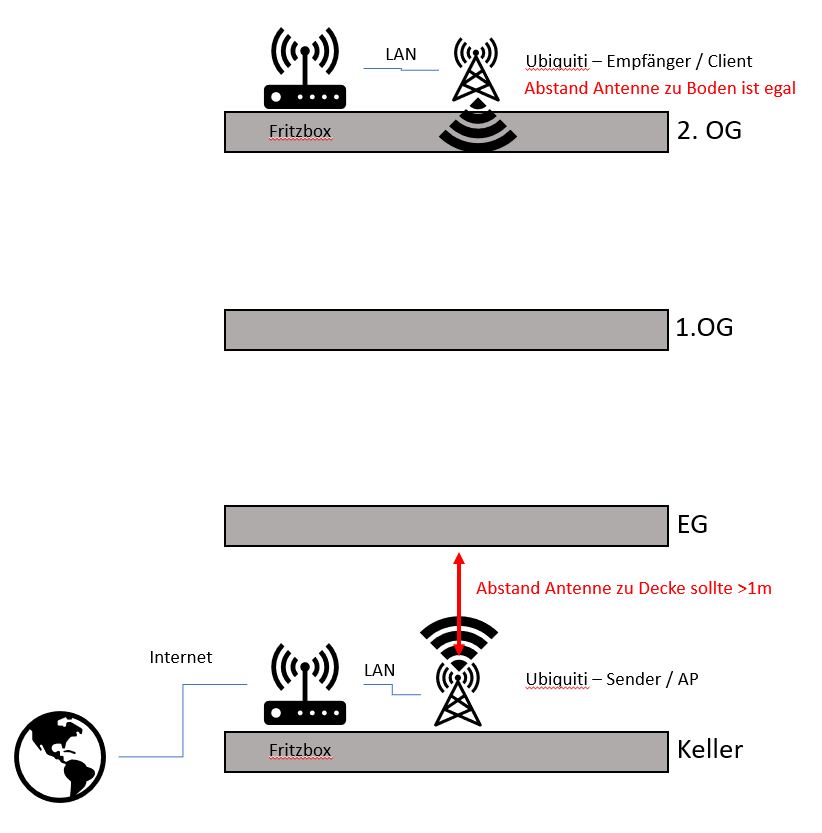

Eine Ergänzung noch bzgl der Platzierung.
Die Empfangerantenne (Client) kann problemlos auf dem Boden platziert werden und nach unten gerichtet sein.
Die Sendeantenne (AP) sollte mindesten 1m von der Decke entfernt platziert werden, da scheinbar Reflexionen und/oder Dämpfungseigenschaften der Decke sich dermaßen stark auswirken, dass man keine gute Bandbreite übertragen bekommt. Das habe ich natürlich nur durch rumprobieren raus bekommen, da ich zunächst die Antenne auf einen Schrank gelegt hatte, damit sie möglichst unsichtbar ist und keine besonders guten Resultate gesehen hab. Als ich die Antenne dann aber etwa 1,5m von der Decke entfernt aufgebaut habe, waren die Ergebisse wunderbar!
Hoffe die Skizze verdeutlicht das etwas:
