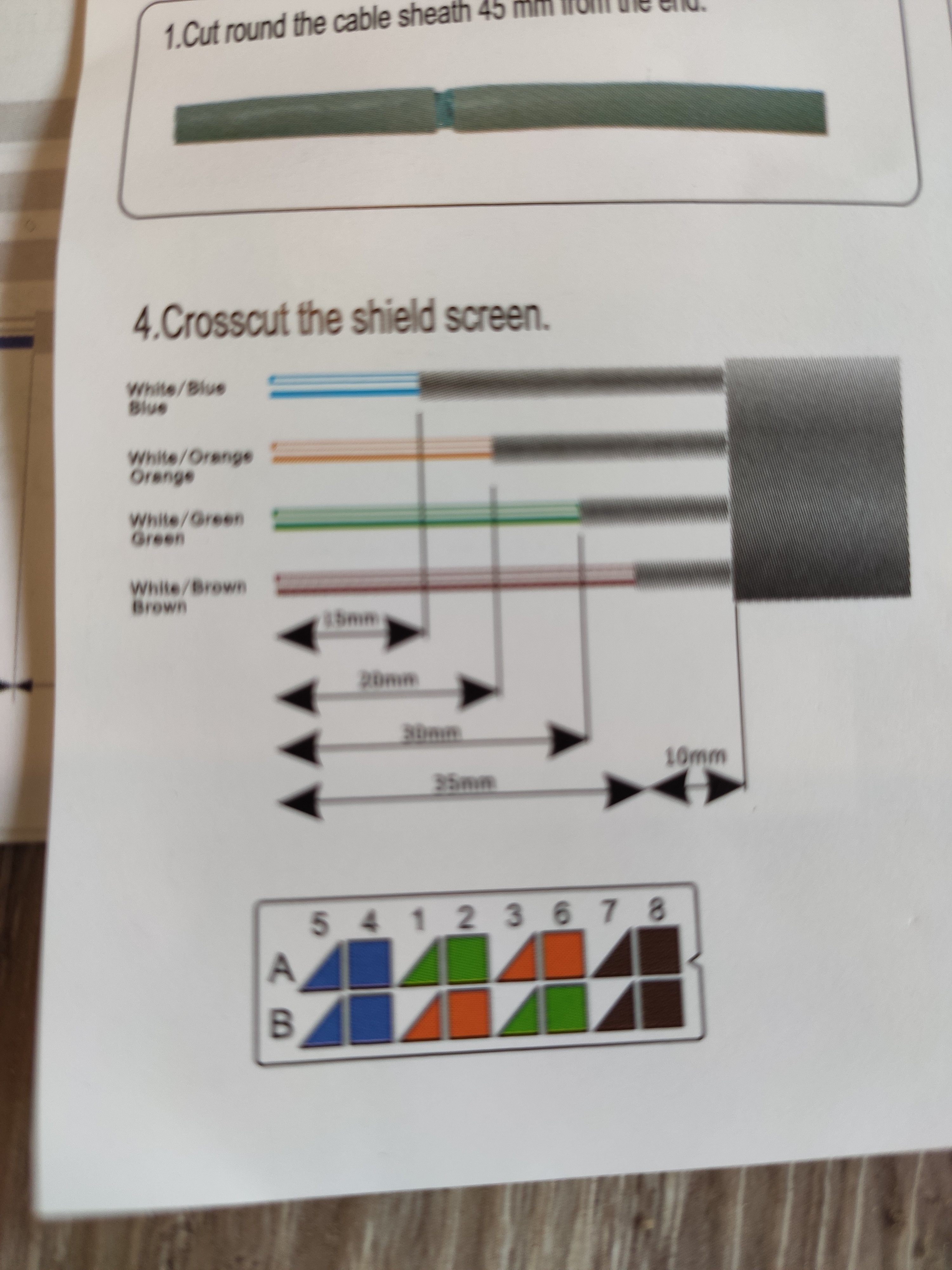

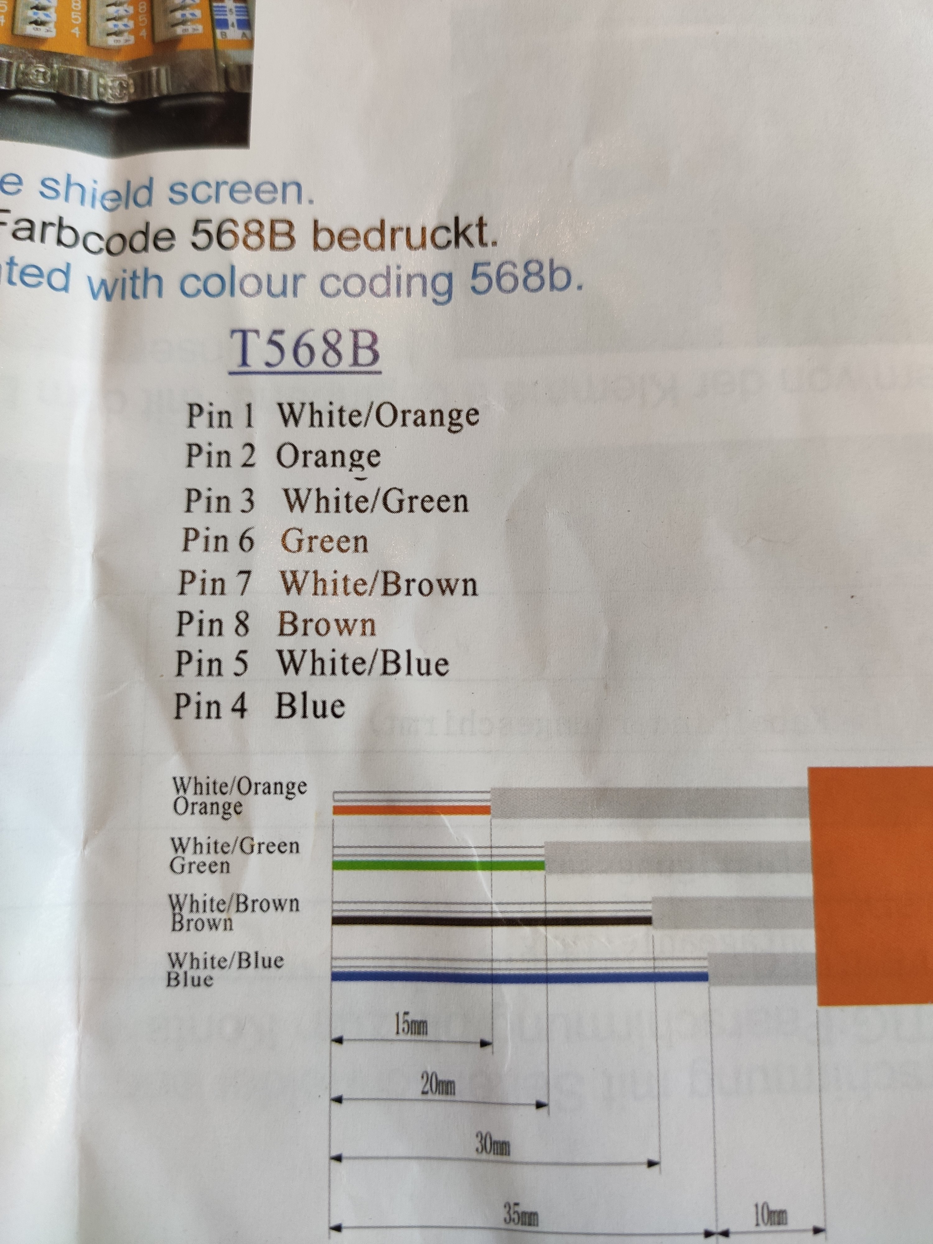

Hey!
Umzwar bin ich gerade etwas verwirrt. Wir ziehen momentan um und wir haben neue Netzwerkkabel im Haus verlegt. Nur hat das Patchpanel und die Netzwerkdosen verschieben Reihenfolgen. Im Patchpanel habe ich alle auf T568B verbunden nur die Reihenfolge in der Dose ist komplett anders. Laut dem Tester funktioniert die Verbindung. Jedoch wollte ich hier Mal nachfragen ob das so richtig ist

Ich bin verwirrt über deine Verwirrung. Ist doch alles korrekt.
Du hast bei beiden T568B zur Auswahl, und rechts bei der Dose könntest du auch T568A nehmen, dafür hast du 2 Zeilen.
Und selbst wenn du mixt, die meisten Netzwerkkarten bzw. Switches haben Autosensing.
Edit:
Bitte nicht den Fehler machen und nur auf diese Grafik schauen. Der Text ist wichtig, bzw. rechts die farbigen Blöcke.
Reaktionen: cb_darkman
Wenn du beides nach EIA/TIA 568B aufgelegt hast ist alles OK.
Dosen und Patchfelder haben öfter mal abweichende Pinbelegungen.
Die einen sind nach Farbe sortiert die anderen von 1-8.
Die Reihenfolge in der Dose ist nicht komplett anders, Du wirst bei genauerer Betrachtung feststellen, daß die Pins nach wie vor gleich belegt sind in der Buchse. Die Schneidklemmleiste ist was Anderes, aber dazu gibt es ja diese Schaubilder.
Mit anderen Worten: Das hat schon alles so seine Richtigkeit.

Ist auf beiden Bildern B, nur die Darstellung ist anders.
1 = weiß-orange
2 = orange
3 = weiß-grün
4 = blau
5 = weiß-blau
6 = grün
7 = weiß-braun
8 = braun
Auf dem zweiten Bild ist die Reihenfolge einfach nur 5 - 4 - 1 -2 3- 6- 7- 8 und nicht numerisch aufsteigend 1 - 2 - 3 - 4 - 5 - 6 - 7 - 8 wie auf dem ersten Bild. Ändert trotzdem nichts an der Belegung.
Wenn du eine visuelle Merkhilfe brauchst, nimm von diesem Bild die obere Reihe. ;)
Reaktionen: Insanic
