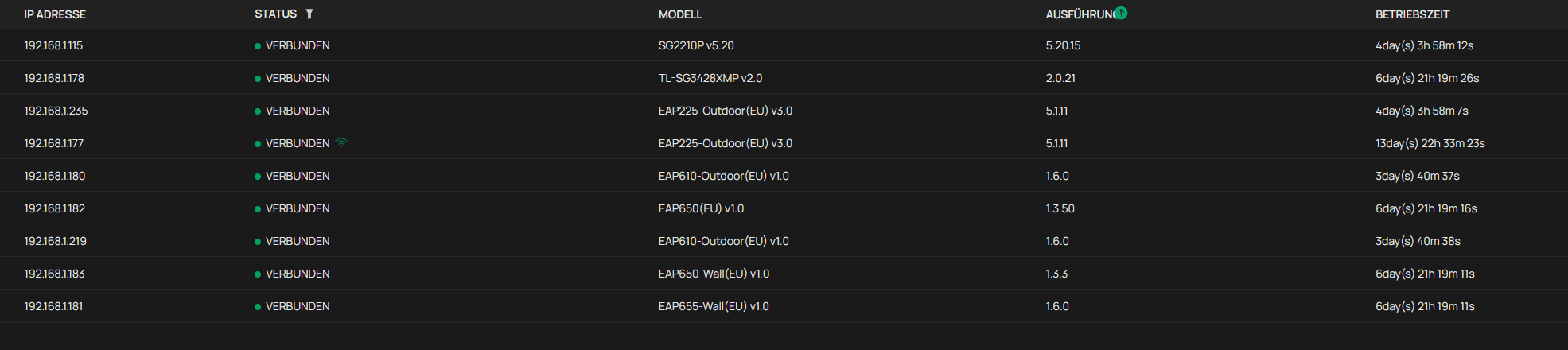

Hallo @40l0so
ich habe ein größeres Omada System für mein Grundstück im Einsatz.
Dazu von TP Link die VIGI Serie zwecks Überwachung.
Ich bin super begeistert mit der Technik, als Router nutze ich eine OPNsense.
Solltest du fragen zum Omada System haben kannst du dich gerne melden.
