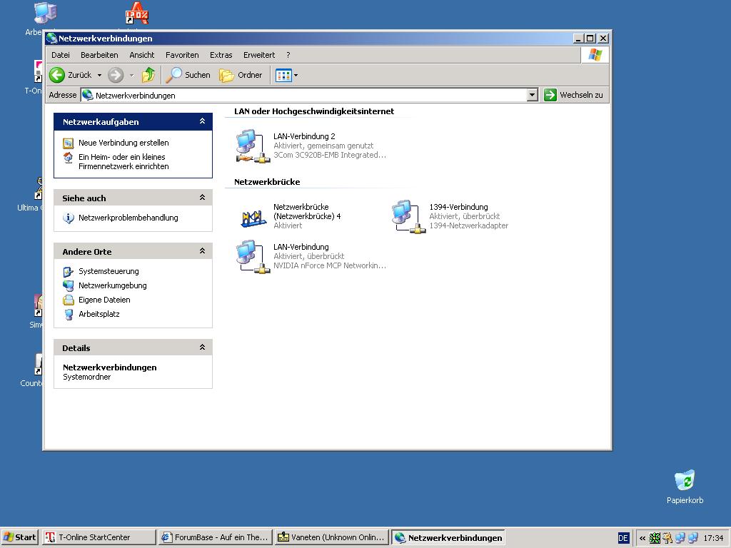

nochmal nen bild ;)
was muss ich jetzt wo einstellen?
über ne beschreibung für total verwirrte wie mich würde ich mich riesig freuen!
wenn ihr noch mehr bilder braucht sagt bescheid ich kann euch alles fotografieren was ihr braucht!*g*

Habe jetzt alles so eingestellt wie bei dir auf den screenies.
Was muss ich noch beachten? Was muss der andere rechner einstellen?
Hast Du den TDSL Treiber für die Karte installiert, die ins Internet soll? TDSL Protokoll heisst das Teil. Wenn ja müßte es da stehen, wie bei mir. Sind beide Rechner in der gleichen Arbeitsgruppe z.B. Home, sind auf beiden Rechnern Benutzer angelegt und dafür Freigeben aktiviert, damit sie aufeinander zugreifen können? Die Einstellungen die Du auf meinem Bild gesehen hast mußt Du auf den beiden Karten machen, die sich im Netzwerk verbinden sollen, nicht der Inet Rechner (Karte 3 com bei Dir), ich habe nur eine Karte drin und benutze einen Switch um ins Inet zu kommen, ich gehe auch über DFÜ ins Inet.

Habe die IP´s so wie bei dir auf die 3com karte gelegt. hoffe das ist richtig.
*nachinstallieren geht* hoffentlich bekomm ich das hin *g*
im netzwerk kann ich auf den rechner zugreiffen und zocken geht auch problemlos!
Nein, die Einstellungen mußt Du auf den beiden anderen Karten machen. 169.254.200.1 auf dem einen und 169.254.200.2 auf dem anderen mit Subnet 255.255.0.0 auf beiden Rechnern. Bei der 3Com kannst Du natürlich auch eine Nummer (z. B. die ich habe) aus diesen Bereich nehmen, mußt dann aber bei ICS auch diesen Gateway verwenden. Bei den Einstellungen vom IE mußt Du aber dann noch einige Proxy Einstellungen vornehmen. Es reicht nicht den IE zu starten und dann ins Inet zu gehen.
ich kann auf der nvidia karte garkeine IP einstellen. Nur über die netzwerkbrücke. Soll ich da IP einstellen?
