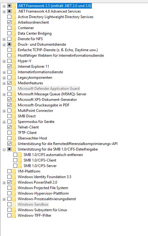

Mach mal den smb config anders.
Bei mir funktioniert das alles seit Jahren so zuverlässig.
smb1 sollte man nicht mehr nutzen.
Hinzu kommt die erweiterte Netzwerk Konfig.

hildefeuer schrieb:
Du meinst Heimnetzwerk und ob alle Clients im Datei-Browser zu sehen sind. Das ist halt bei Windows nicht immer der Fall, aber die Freigaben sind trotzdem erreichbar.
Danke... Die Smb habe ich umgeändert aber hat sich nichts getan... Was meinst du mit erweiterten Netzwerk Konfiguration?

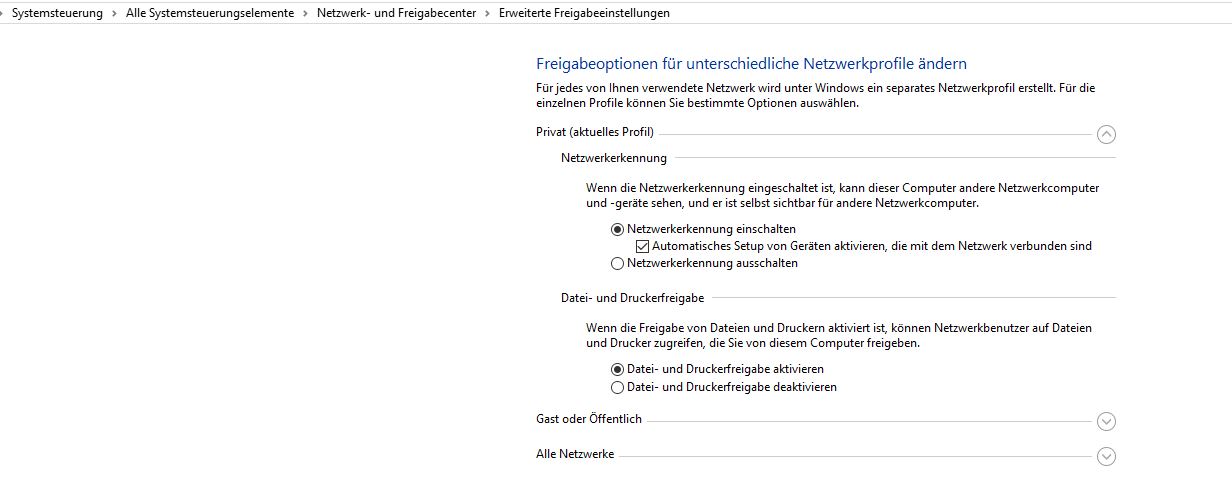

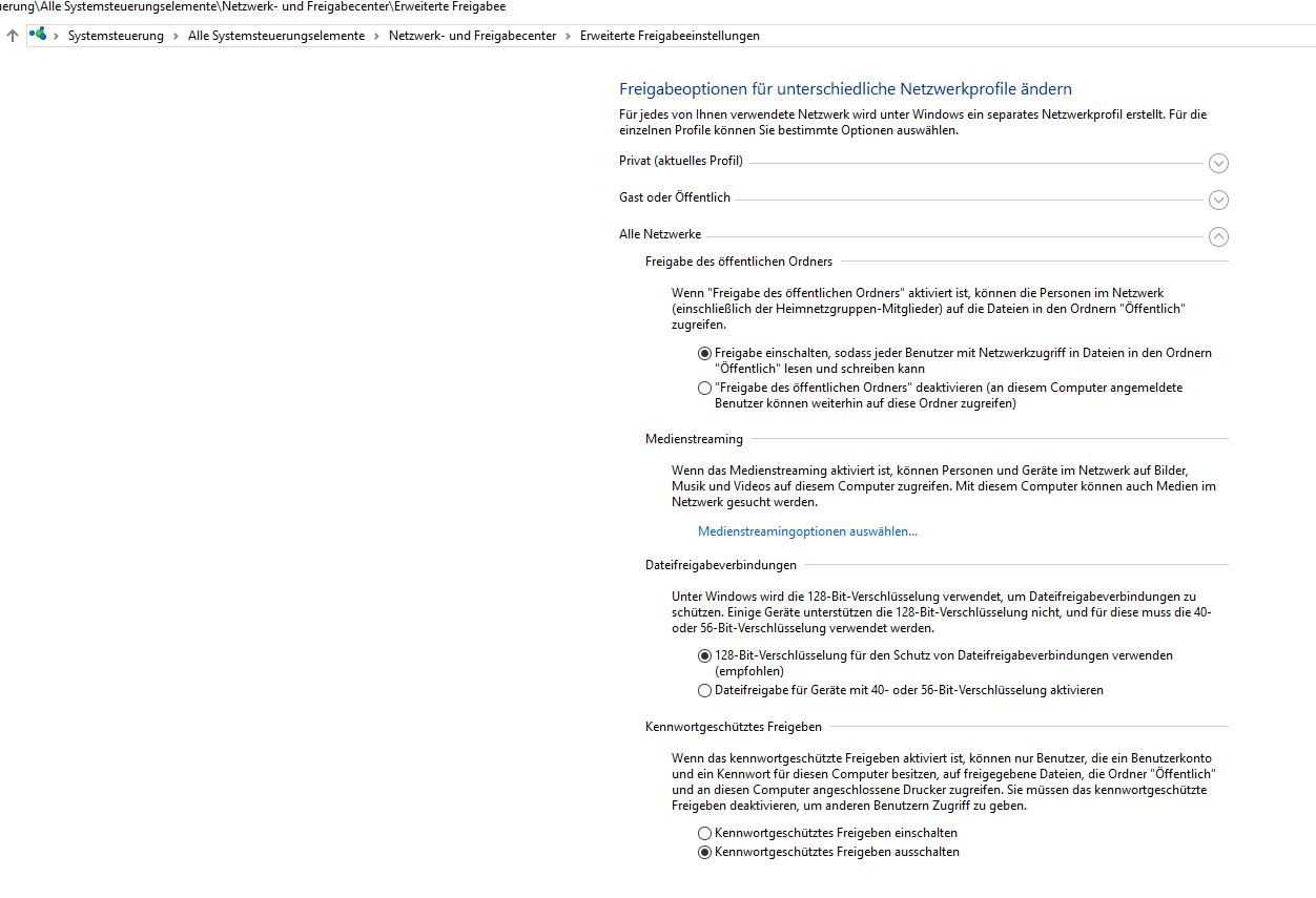

Hast Du auch neu gestartet?
Hab ich bei mir so stehen:
Kennwort geschützte Freigabe ist bei mir aus.
Reaktionen: piepenkorn
Ja... Das ist so wie bei dir

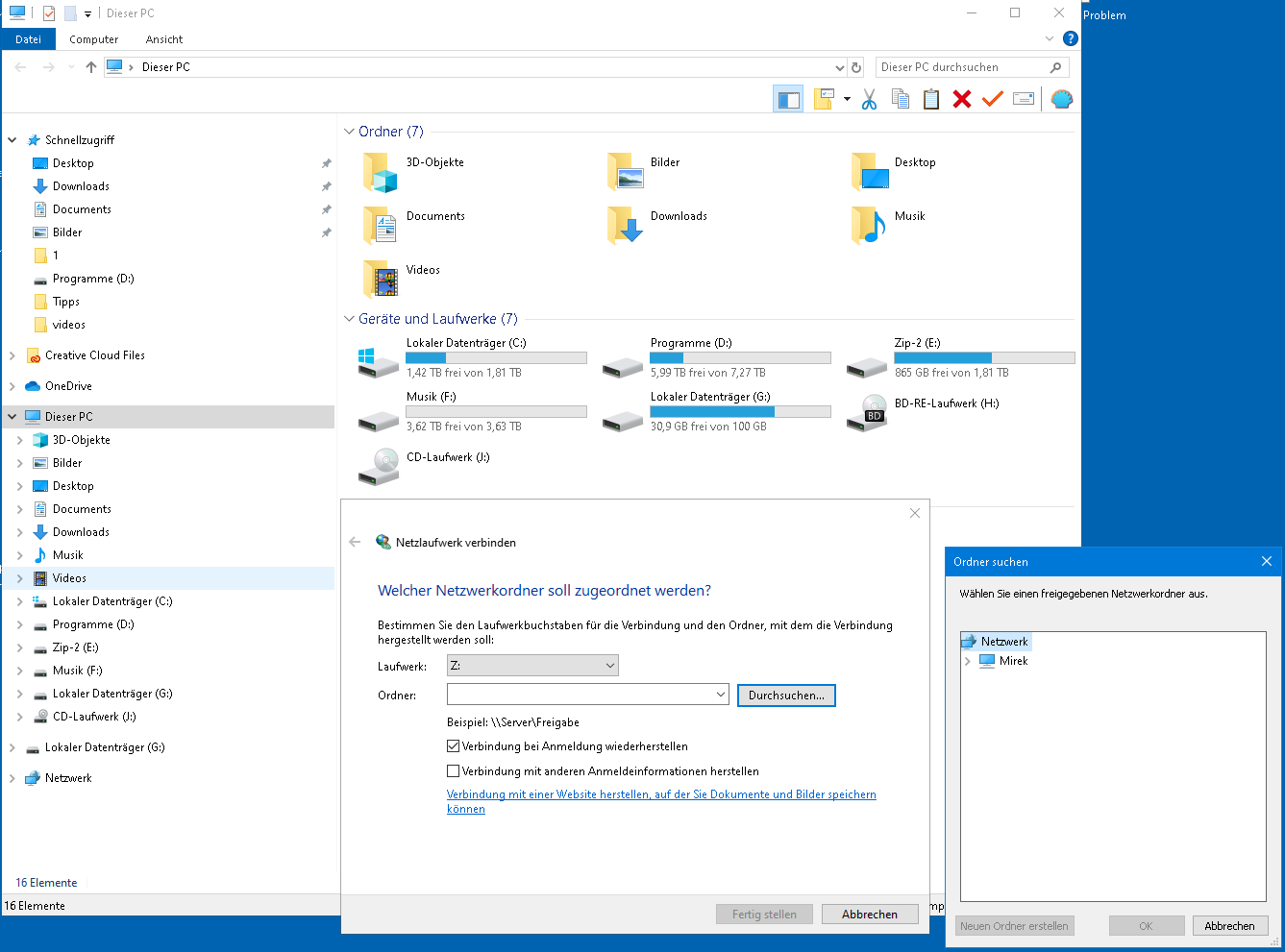

Jetz wollte ich nach dem Vorschlag Netzwerklaufwerk herstellen.
Aber stoße ich schon auf das Erste Problem
Diese PC > Computer > Netzwerklaufwerk verbinden … und was soll ich hier auswählen wenn der Netzwerk ist hier nicht aufgelistet?
Was man hier sieht ist nur mein NAS der immer im Netzwerk vorhanden ist...
Ich möchte nur bestimmte Ordner einer Festplatte (nicht die Festplatten: D:\\ , E:\\ selbst freigeben) eigenes Rechners ins Netzwek einbinden... Aber die Tauchen nicht auf...
Noch etwas... Das ist Reine Privates Netzwerk der nicht Online gestellt ist...
Per IP über Browser kann ich eignen Rechner nicht ansprechen... Ist das so richtig weil ich nicht Online bin? Oder müsste die über Browser und die IP doch den Rechner erreichen?
Oder habe ich das falsch eingegangen?
LG

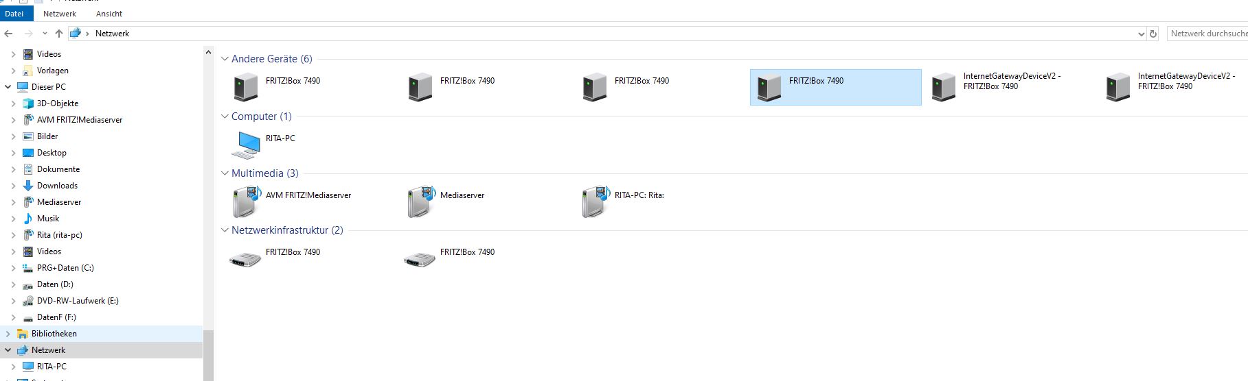

Also unter Dieser PC tauchen meine Netzwerkfreigaben auch nicht auf.
Die sind unten unter Netzwerk zu sehen:

proserpinus schrieb:
Da musst du halt den vollständigen Pfad angeben, danach einen Namen vergeben.
Ja wenn ich den Vollständigen Pfad eingebe kann ich die Festplatten ansprechen ...
Aber... Ich denke...
Das ist nicht im Sinne des Erfinders, dass ich 10 000 Ordner Namen und deren Pfade in Kopf behalten muss damit ich jeder Ordner ansprechen kann... Das ist für mich ein Ding der Unmöglichkeiten.
Gibt es keine andere Möglichkeit?
Zumindest so sind die Ornder erreichbar, aber nicht zweckgemäß...
Genau hier bei Win11 Rechner habe ich die "Win11 Rechner Namen" zu sehen und kann ich auf sie zugreifen...
Die Win10 Rechner tauchen nicht auf

mirojan schrieb:
was ist der vollständige pfad?
wie wird der aufgebaut?
\\IP_des_Rechners\Name_der_Freigabe
Falls darin Leerzeichen enthalten sind mit Anführungszeichen:
"\\IP_des_Rechners\Name der Freigabe"
Es geht auch einfach nur die IP zu nutzen (oder den Namen), dann werden alle Freigaben des PC angezeigt.
