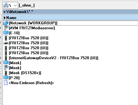

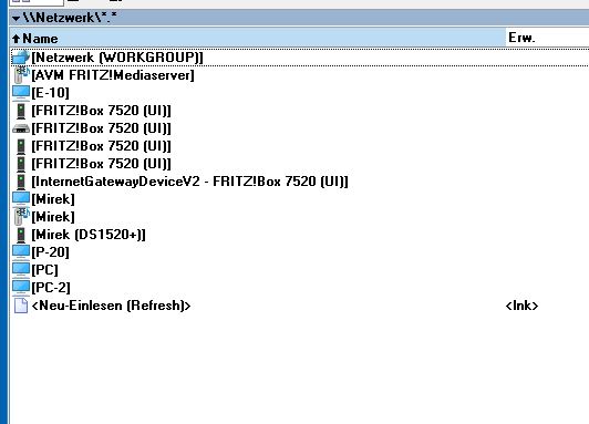

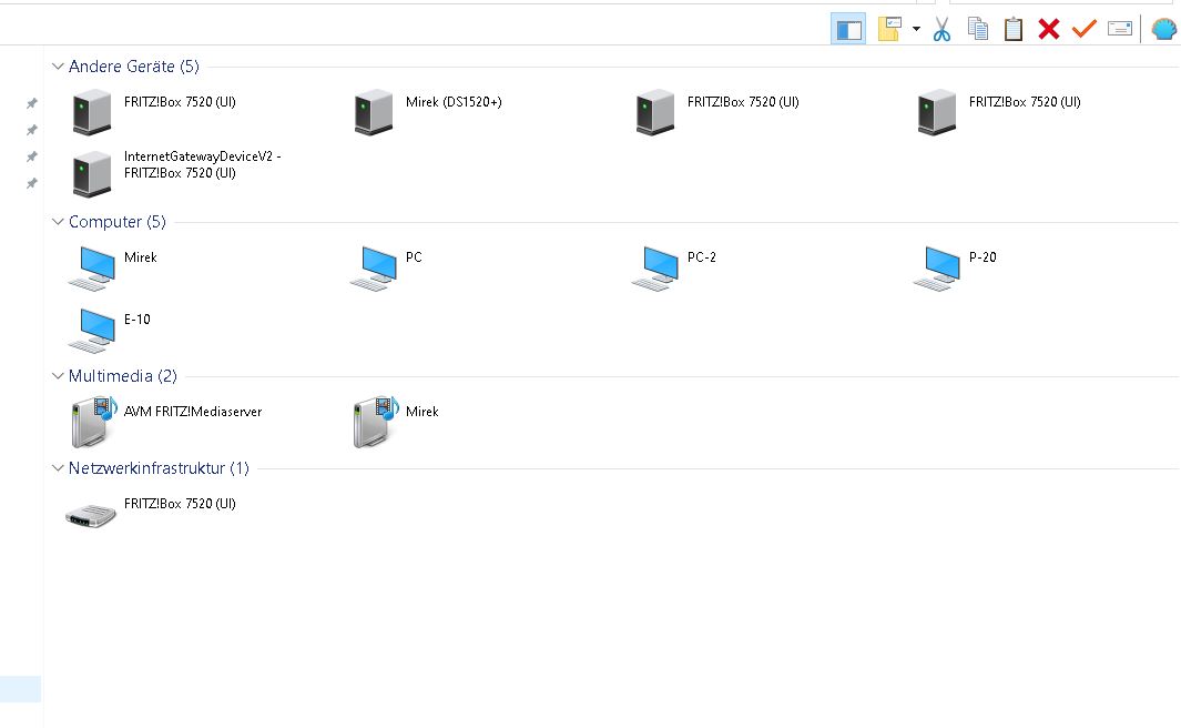

Also ich habe es hinbekommen, dass meine alle Rechner und NAS auf allen PCs in Netzwerk sichtbar sind.hildefeuer schrieb:Also unter Dieser PC tauchen meine Netzwerkfreigaben auch nicht auf.
Die sind unten unter Netzwerk zu sehen:
Auch unter TotalCommander.
