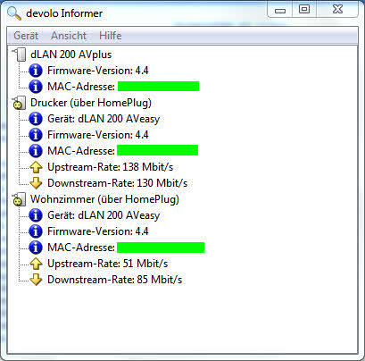

Ich kann vor allem die Devolos empfehlen, hier insbesonder das Devolo dlan 200 AV Plus. Das hat eine eingebaute Steckdose. Diese bewirkt dass das Powerline von sonstigen angeschlossenen Geräten sauber getrennt wird. Zudem hat sie einen Entstörfilter. Das bewirkt dass ein erheblich "sauberes" Signal ins Stromnetz eingespeist wird. In der Praxis führt das zu einer deutlichen Geschwindigkeisverbesserung.
Bei mir reichte es wenn ich die am Router angeschlossene Devolo als AV Plus gemacht habe. Also das einspeisende Gerät mit Entstörfilter. Am Fernseher (habe T-Entertain) ist eine normale Devolo AV Easy.(hatte die gekauft als es die Plus Version noch nicht gab...) Vorher waren es 2 AV Easy. Vorher: 12-16Mb. ( bei theoretischen 200Mb!) Mit einem AV Plus und einem AV Easy jetzt meist um die 75Mb. Zum Netzwerkdrucker im selben Zimmer sind es 135Mb Obwohl ja beide laut Theorie gleich schnell sind. Aber alleine daran sieht man dass der Entstörfiler sehr sehr viel bringt. Viel mehr als wenn ein Gerät theoretisch 500Mb kann. Die erreichst Du nämlich nur unter Laborbedingungen. Wenn die beiden in einer Steckdoseleiste stecken, und es sonst in Deinem Haus keine weiteren elektrischen Geräte oder Lampen vorhanden sind. Jedes Stromgerät im Haushault vermindert die Geschwindigkeit, weil alle stören. Um so wichtiger dann der Entstörfilter des Devolo AV Plus.
Aber: ich habe die Erfahrung gemacht, dass Powerline im maximalwert zwar nicht so schnell ist wie WLAN, aber der Durchsatz dafür sehr sehr gleichmässig ist, und daher erheblich besser für Video-Streaming ist als WLAN. WLAN konnte man für T-Entertain HD bei mir total vergessen, mit Powerline läuft es dagegen astrein, auch in HD.

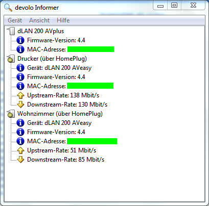

was erreichst Du im Devolo Informer für Werte?
Der zeigt Dir die Upstream/Downstream Rate an, die der Anschluß tatsächlich erreicht.

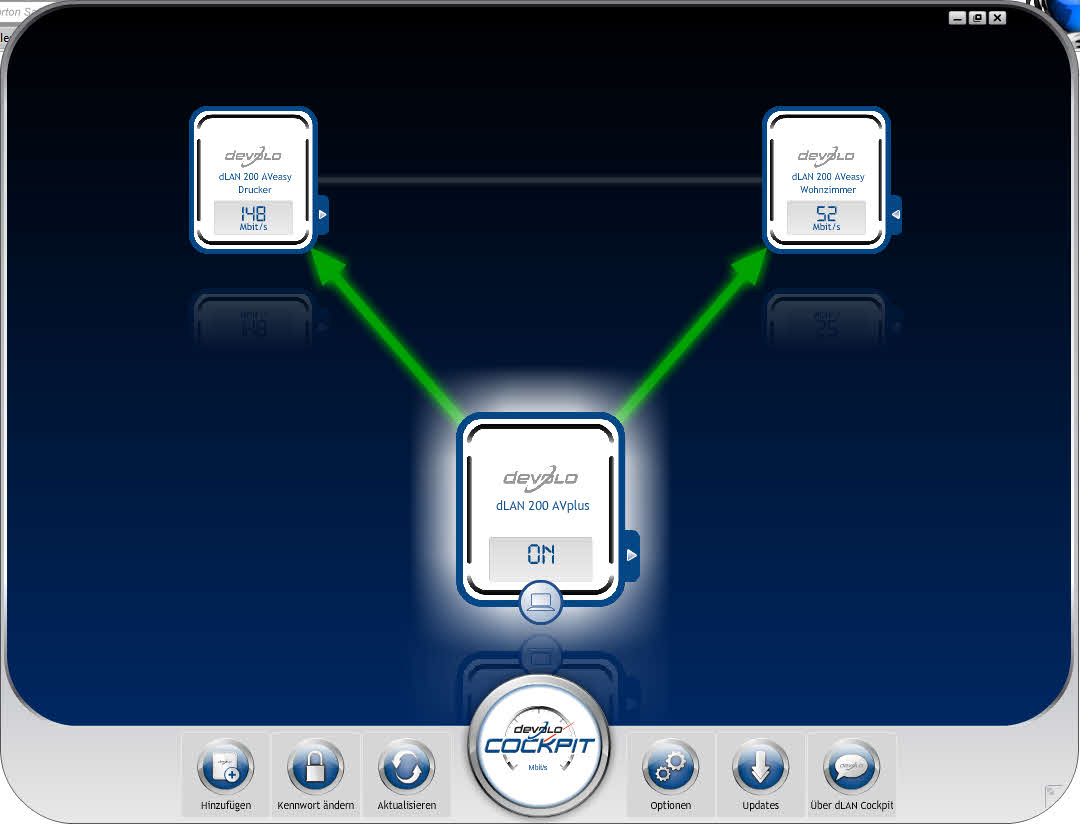

hab mir jetzt mal die neue Software installiert. Sieht ja total anders aus. Aber dort zeigt er ja eigentlich sofort die Geschwindigkeit an.
Hab mal ein Bild von meinen Geschwindigkeiten angehängt.

das wurde mir vorhin noch nicht angezeigt, jetzt jedoch schon. :)
liegt wohl daran, dass vorhin keine daten übertragen wurden. kann das sein?
habe werte zwischen 60 und 70 mbit. könnte besser sein, aber immerhin.
wieso wird aber nur mit 2 - 3 mbyte auf das nas übertragen kann das sein?
er zeigt erst was an, wenn ein an den Devolo angeschlossenes Gerät auch eingeschaltet ist. Hab ich auch erst jetzt bemerkt. Bei mir war zuvor nur schon was eingeschaltet. 60-70mbit sind eigentlich gut. Warum Du bei der Datenübertragung so geringe Werte erreicht kann ich mir aber auch nicht ganz erklären. Macht aber sicher einen Unterschied ob es viele kleine Dateien oder eine grosse Datei ist.
