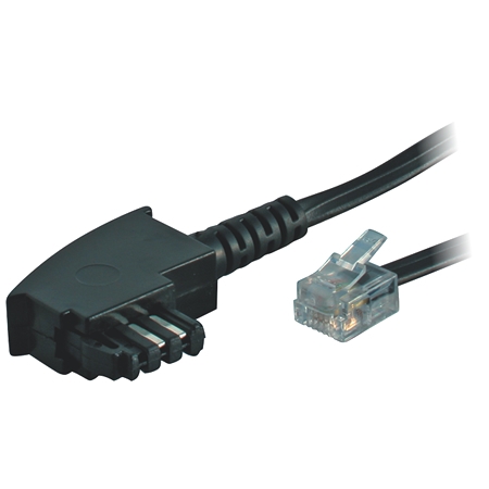

du brauchst keine adapter... du brauchst ein kabel -> rj11 auf tae, das hängt zwischen router und dose unten

ja aber in meinem router muss ich ja so einen stecker rein machen telefon_anschlussleitung_70003_z1.jpg
also diesen flachen anschluss brauch ich ja für mein router
sagte ich doch... das ist ein tae (großer schwarzer) auf rj11 kabel...
