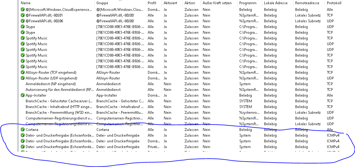

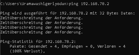

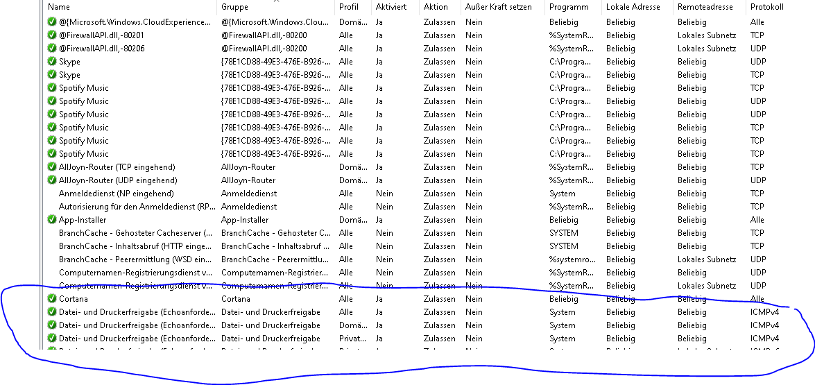

Hallo, Leute. Ich versuche die ganze Zeit von meinem PC(Windows 10) mein Laptop(Windows 11) anzupingen. Wenn ich das versuche kommt immer "Zeitüberschreitung der Anforderung." Andersrum funktioniert es, also ich kann von meinem Laptop, mein Rechner anpingen. Ich habe bei der Firewall schon alles geöffnent und bei Einfache TCPIP-Dienste in Systemsteuerung auch ein Hacken gesetzt. (Siehe Bilder). Ich weiß nicht woran es liegt. Ich hatte das am Freitag hinbekommen, dass ich ein Ordner von meinem Laptop aus freigebe und Daten auf meinem Rechner übertrage. Am nächsten Tag ging garnichts mehr. Es wird kein Netzwerk gefunden und das mit dem Pingen funktioniert auch nicht.

Wieso funktioniert doch laut seinem Bild gar nicht.
Siehe "Zeitüberschreitung der Anforderung".
Das ist grundsätzlich erstmal schlecht, weil dieser Satz impliziert, dass du mehr oder weniger blind rumgeklickt hast. Hast du zB geprüft welches Profil der Firewall aktiv ist? Wenn Windows eine neue Netzwerkverbindung erkennt, poppt ein Fenster auf, in dem man auswählen kann ob es sich um öffentlich/privat/domäne handelt. Im öffentlichen Profil macht Windows in der Firewall weitestgehend dicht, während bei privat und domäne zahlreiche Dinge erlaubt werden. Das liegt daran, dass ein öffentliches Netzwerk als Bedrohung angesehen wird und ein privates Netzwerk als vertrauenswürdig. Fummelst du nun im öffentlichen Profil rum und erlaubst alles mögliche, verliert die Firewall an Wirkung, zB wenn du dich im Urlaub mit dem Laptop im Hotel-WLAN einloggst und der Gast am anderen Ende des Flurs plötzlich deine Dateifreigaben sieht, weil du im öffentlichen Profil die Firewall aufgemacht hast....
Daher: Stelle sicher, dass die Netzwerkverbindung als "privat" eingestellt ist. Wenn nicht, stelle auf privat um. In der Firewall solltest du sämtliche Änderungen am öffentlichen Profil rückgängig machen.
