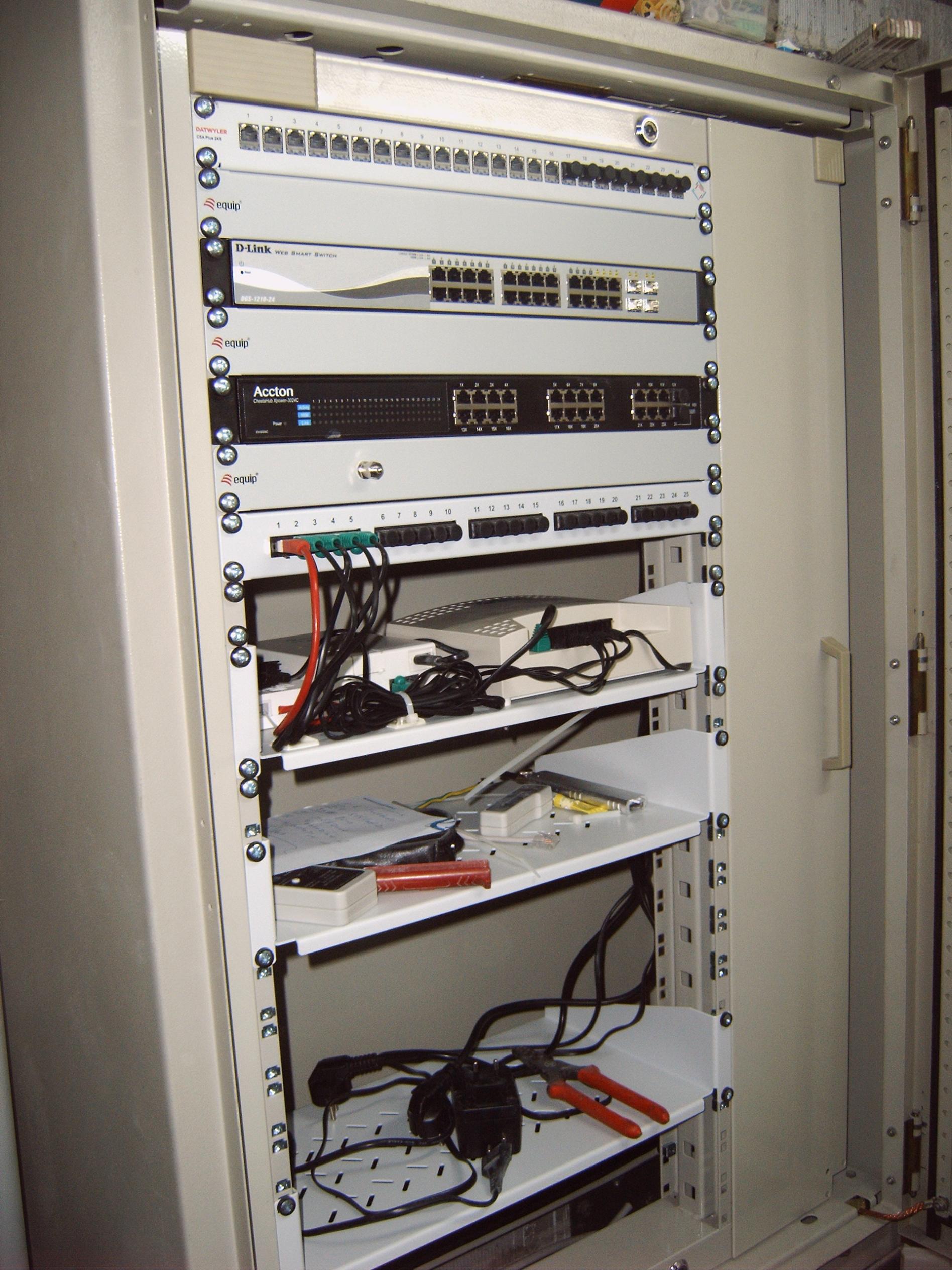

Ganz einfach ich habe bei mir 4 Virtuelle Lans 1. Für ins Internet 2. Nur interne Sachen wie Überwachung (Netzwerk Kameras, Drucker usw.) 3 Gastzugänge ( die haben nix auf meinem NAS zu suchen ) 4. W-LAN zb. ach und da gibt es noch mehr verschiedene Sachen was man alles so Trennen kann aber das muss jeder selber wissen wie er das macht. Ich weiß nicht was andere machen ich mach das so. Und bevor man anfängt Netzwerk ins Haus zu Installieren mach man sich erst ein mal ein paar Gedanken Anwendungen für die nächsten 10- 20 Jahre und nicht nur ein paar strippen rein und fertig. In den Anhänge hab ich mal meine Aktuelle Konfig drin auf dem Bildern mein Netzwerkschank allerdings noch im Bau ist ein älteres Bild.

@G-Power.. ok, ich habe nur auf das bild mitsamt den beiden 24x switches + 4xSFP geschaut. aber einer ist ja nur im einsatz.
Richtig, der zweite dient als Ersatz falls mal der D-Link ausfällt ist so ein 100er Hub hatte ich in der Bucht für nen Euro abgegriffen. Der D-Link ist aber nicht mehr so teuer ich denke ich werde mir noch ein besorgen und den als Ersatz einsetzen so bleibt alles am laufen ohne Einbußen. Was auf dem Bild noch nicht zu sehen ist isst der DSL Router das ist ein Draytek Vigor 2850 dafür habe ich auch ein 19" blende echt Cooles Teil. Aber was ist jetzt aus dem TE geworden wie soll es jetzt weiter gehen ?
