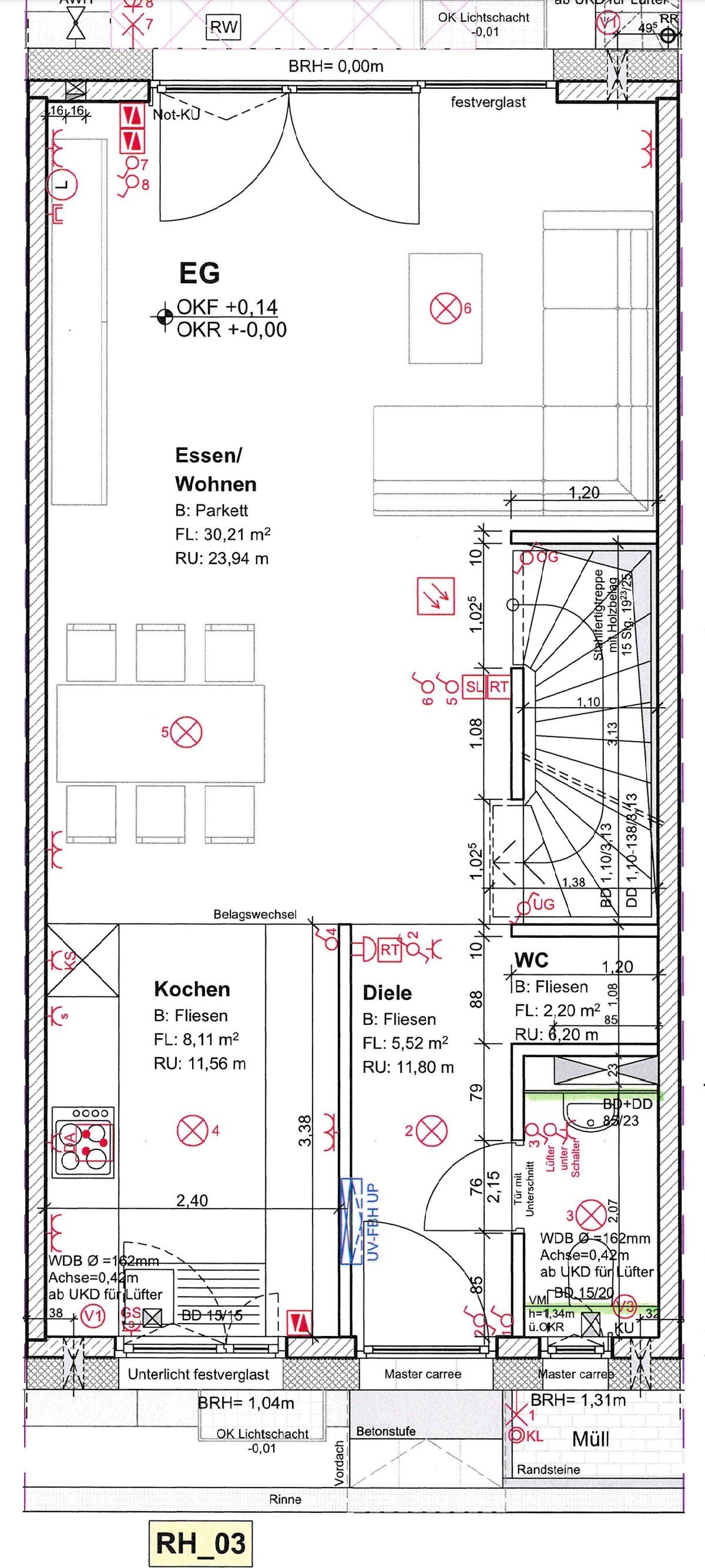

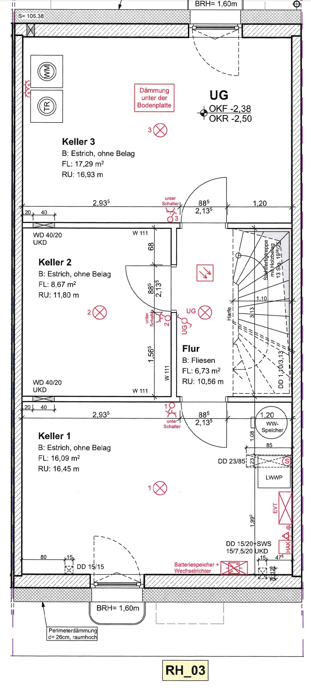

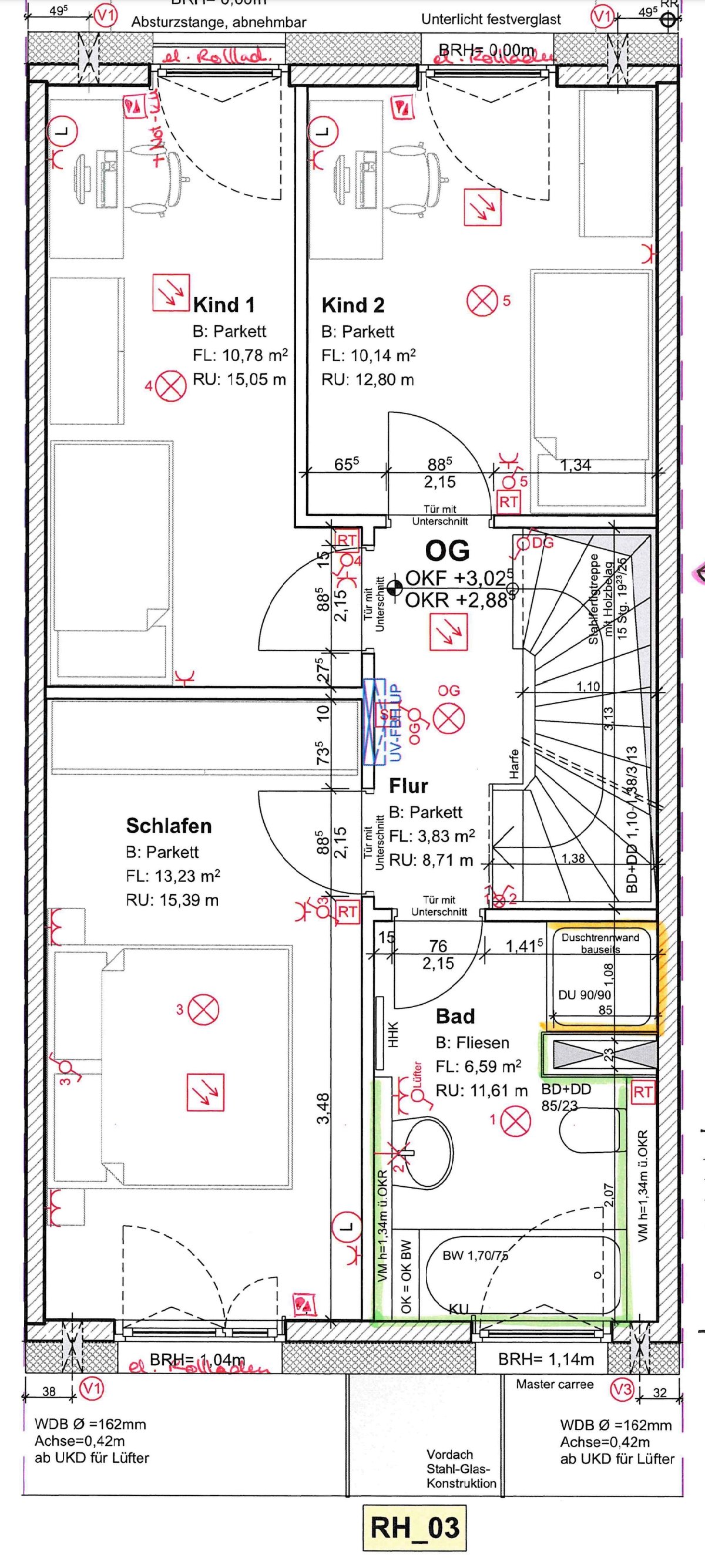

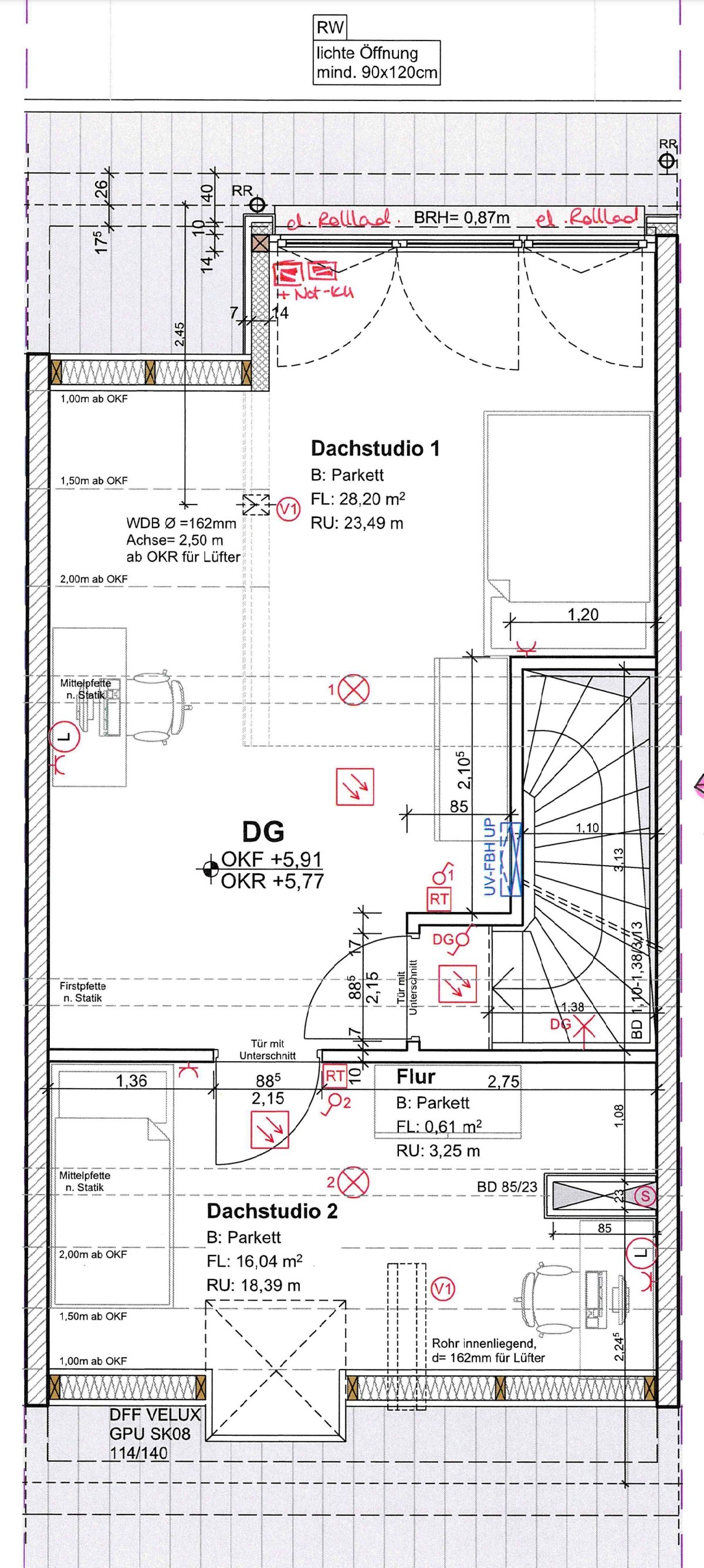

ich brauche einfach eine 2te Meinung, da ich mir unsicher bin und bei dem Thema nur mit gefährlichen Halbwissen unterwegs bin. Pläne sind im Anhang dabei.
APL (Kupfer) kommt demnächst neu in den Keller 1.
Laut Plan sind in allen Wohnräumen/Zimmern rote Kreise mit einem L drin (ich schätze das steht für Leerrohr) mit Schreibtisch gezeichnet. Laut Baubeschreibung werden zumindestens Leerrohr verlegt, für das nachträgliche ziehen von Telefon/SAT Kabeln. Daher meine Vermutung.
Ich würde gerne in die 3 Kinderzimmer im 1.OG und in die 2 Büros im DG sowie ins Wohnzimmer LAN bringen.
Die Kinderzimmer für später mal, wenn die mal größer sind und in den 2 Büros im DG machen wir Homeoffice. Wozi bekommt dann Magenta TV sowie PS5 etc. per LAN
On Top hätte ich das Haus gerne an den wichtigen Punkten:
EG Wozi, 1. OG alle 3 Kinderzimmer und DG Schlafzimmer + Büros mit WLAN versorgt.
Es sollten ja immer 2 LAN Dosen pro Zimmer sein hab ich mal gelesen!?
Ich vermute mal, die Leerrohre aus jedem Zimmer laufen alle irgendwo zentral im Keller 1 zusammen (war noch nicht vor Ort) würden dann dort in einen Switch gehen und von da in den Router und dann wiederum an den APL, richtig?
Um dann auf jedem Stockwerk noch WLAN zu bekommen, müsste ich dann einen Access Point an die 2te Netzwerk Dose anschließen, richtig?
Gerne Feedback und auch Tipps für passende Geräte. Router ist vorhanden und wäre eine Fritzbox 7490

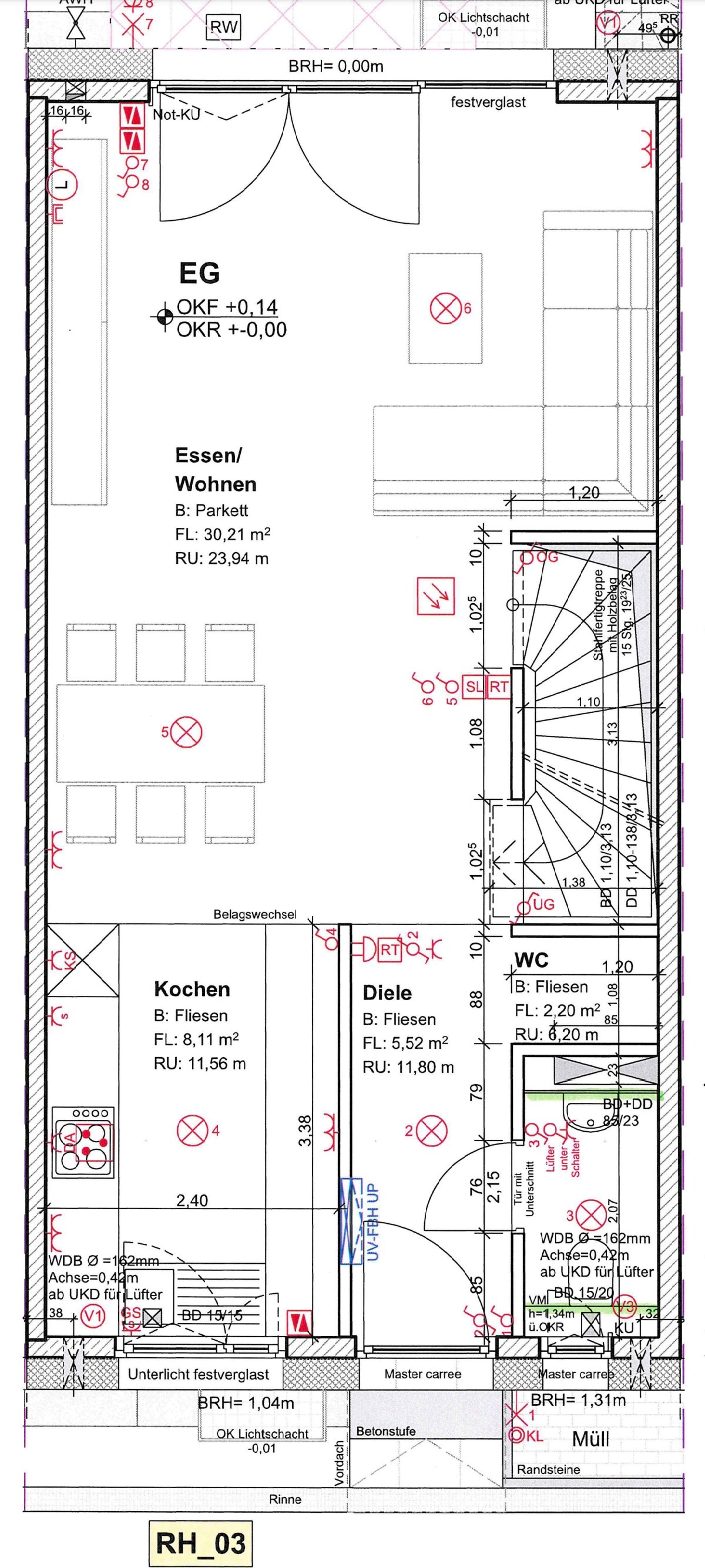

Da wäre ich an deiner Stelle vorsichtig und würde das mit dem der den Plan gemacht hat, den Bau ausführt usw. ganz genau sprechen.
Weil, Leerrohr ist relativ...
Wenn wir mal z.B. das zweite Bild nehmen vom Erdgeschoss, oben an der linken Wand hast du vier horizontale Symbole.
Von oben nach unten: Steckdose, Steckdose, Leerdose, Antennendose.
Leerdose kann nun alles heißen...
Reaktionen: Flohrian
Schätzen oder Vermuten ist am Bau sehr gefährlich. Immer nachfragen und am besten die Antwort schriftlich bekommen.
Irgendwie hört sich das Ganze nach einem Bauträger Reihenhaus an? In wie weit darfst du vom Standard überhaupt abweichen? Für WLAN APs sehe ich die Decke als optimalen Punkt, aber da spielen nicht alle Bauträger mit.
Doppeldosen in den Räumen sollte man anstreben. Deshalb klären welche Leerrohrdurchmesser verbaut werden. Zusätzlich sollte man auch klären wo die Leerrohre enden. Nicht dass diese wo enden wo du diese nicht haben willst.

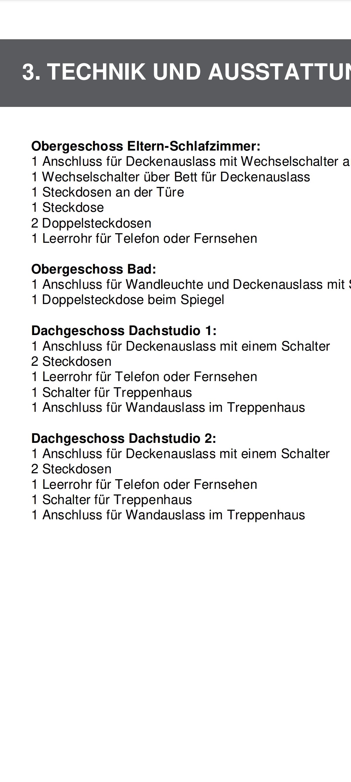

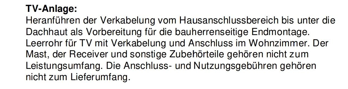

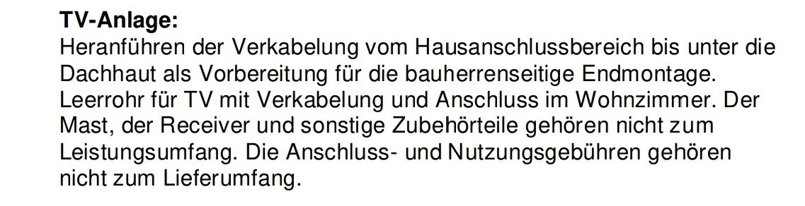

Das hier ist in der Baubeschreibung.
Das Haus ist fast fertig, da ist jemand abgesprungen und wir haben spontan vor 2 Tagen zugeschlagen. Die fangen jetzt demnächst den Innenausbau an, im September soll alles fertig sein.

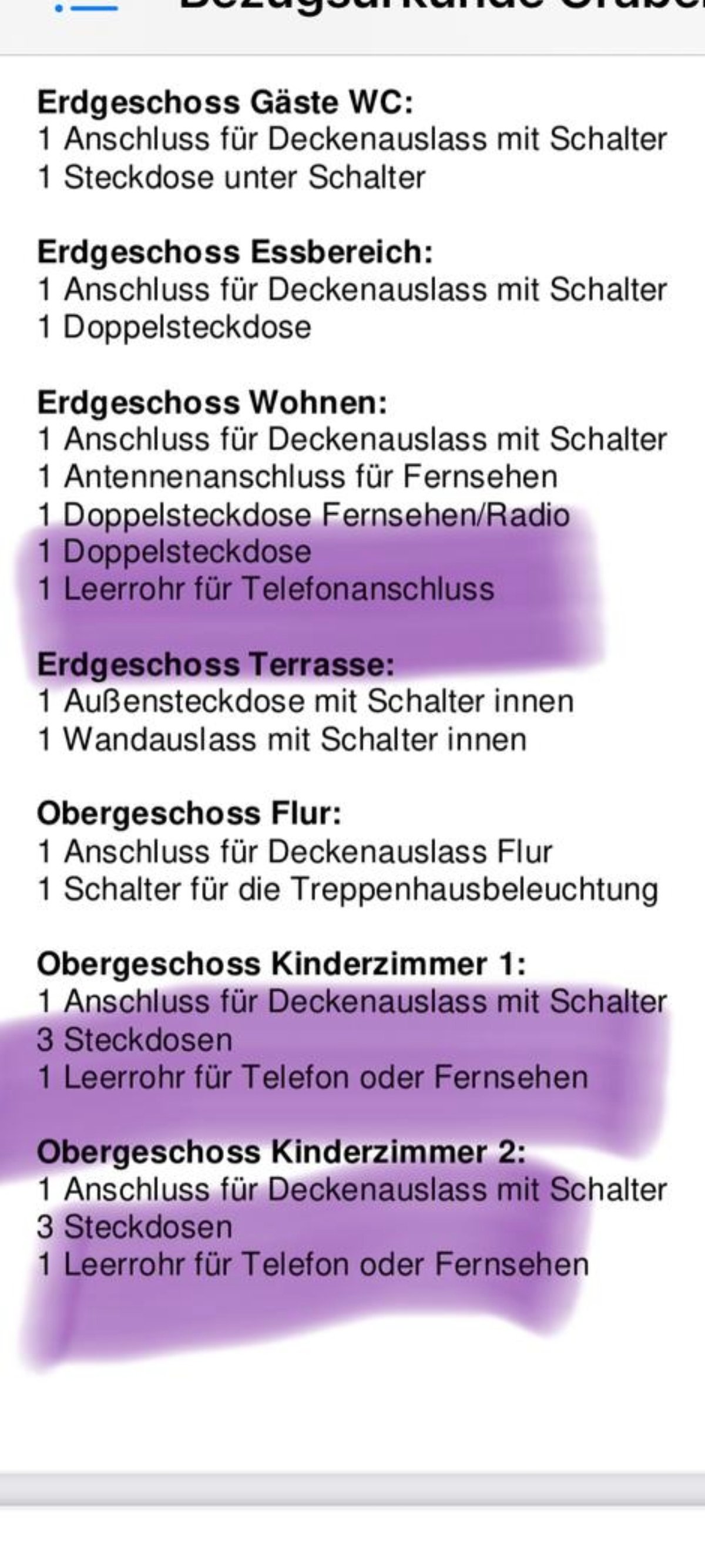

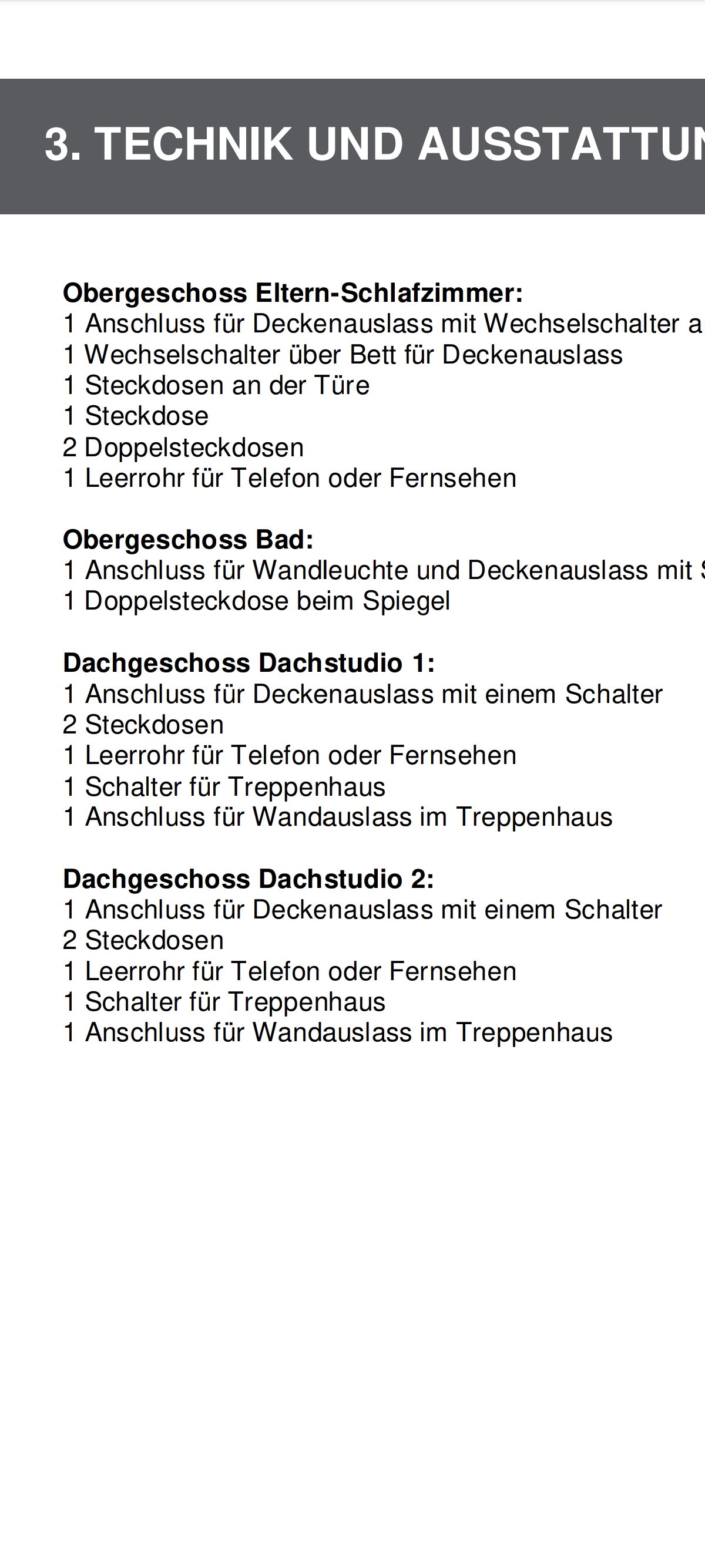

War gestern Abend einfach schon zu spät, hab hier noch für jedes Zimmer einzeln den Auszug gefunden.
Nur damit das nicht unterging, was hanse987 schrieb: Das meint vermutlich (mindestens) eine LAN-Doppel-Dose, also eine LAN-Dose mit zwei Buchsen. Was man nicht machen sollte, wären LAN-Dosen mit nur einer Buchse, weil man dann nicht den Router im Haus frei platzieren kann (Glasfaser, Kabel oder Telefon = WAN über eine Buchse, LAN zurück zum Patch-Panel und Switch über andere Buchse).
@Flohrian genau das solltest Du fragen, ob Du das optional bekommen kannst, also auch in jedem Raum zusätzlich auch einen LAN-Decken-Auslass. Das brauchst Du Stand heute noch nicht. Oftmals reicht ein WLAN-Punkt pro Stockwerk. Aber in Zukunft wegen den dichteren WLAN-Modulationen (QAM) dürfte das nötig werden und bauen tut man nur einmal.
Die aktiven Komponenten (Switch, WLAN, Router) siehst Du dann am Ende, gerne dann auch neuen Thread aufmachen. Aktuell machst Du die passiven Komponenten (Dosen, Kabel, Patch-Panel und gegebenenfalls Netzwerk-Schrank). Das mit den aktiven Sachen kannst Du auch noch machen, wenn Ihr schon eingezogen und angekommen seit. Also FRITZ!Box 7490 irgendwo hin. Falls die nicht ausreicht, FRITZ!Repeater 2400. Im Keller dann erstmal den billigsten 5er-Switch mit Gigabit-Ethernet: Klick. Dann Ankommen. Und sich irgendwann über PoE-WLAN kümmern … Switch siehst Du dann ganz am Ende.
