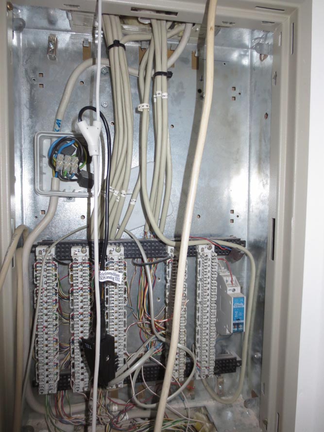

Bin gerade umgezogen, und habe in meiner Wohnung
3 x Netzwerkdosen mit je 2 Lan-Anschlüsse vorgefunden - und in der Wand hinter Rev.Klappe jede Menge Kabel und 3x RJ45 Stecker.
es laufen pro RJ45 Stecker jeweils 8 Drähte in einen kleinen Verteiler (sieht aus wie grosse Lüsterklemme).
Zunächst gefragt:
ist es möglich, dass pro Netzwerkdose mit 2 LAN-Anschlüssen nur 1 RJ45 Stecker existiert? (nämlich 6 LAN Anschlüsse und nur 3 x RJ45)
Wollte diese 3 RJ45 Stecker in die fritzbox 7490 stecken, in der Hoffnung das LAN läuft , jedoch passiert nichts.
Jemand eine gute Idee?
Muss ich ggf. besondere Patchkabel nehmen (twisted pair o.a)?

Mach mal bitte Fotos von der ganzen Geschichte. Also von allen offenen Dosen, Verteilern usw.
fotos?
vermutlich hast du jeh 100Mbit, dafür braucht man nur 4 adern.
Es ist möglich, das bei einer Dose nur jeweils 1 Anschluss funktioniert. Deine Frage ist sehr umständlich gestellt.
Vermutlich ist die Beschaltung fehlerhaft, wenn es bei dir nicht funktioniert. Oder die Beschaltung ist nicht standardkonform, gibt es ja auch. Und eine Lüsterklemme ist auch nicht unbedingt geeignet für Netzwerk Verbindungen.
Foto nun da
Kurz: Das ist keine Netzwerkinstallation. Den Farben der Kabel nach sind das zwar Cat-Kabel die man für Netzwerk nutzen könnte (kannst du noch mal die konkrete Beschriftung der Kabel ablesen?), aber das ganze Gelump vor Ort muss gegen Patchpanel + Switch getauscht werden. Die LSA-Leisten vor Ort verbinden die unterschiedlichen Kabel nur miteinander. Sieht eher nach einer ISDN/Telefon-Installation aus. Da sollte ein Elektriker ran.
Kabel - wie Klingeldraht versch. Farben - und an den Leisten Nr 1-8 - win die Kabel verbunden sind
Äh ja, dieser Einzeiler in einem Computerforum reicht nicht um die genaue Struktur/Aufbau festzustellen ^^ Hol dir einen Elektriker
Die Kabel sollten btw eine Beschriftung haben. "Klingeldraht" reicht nicht ganz.
