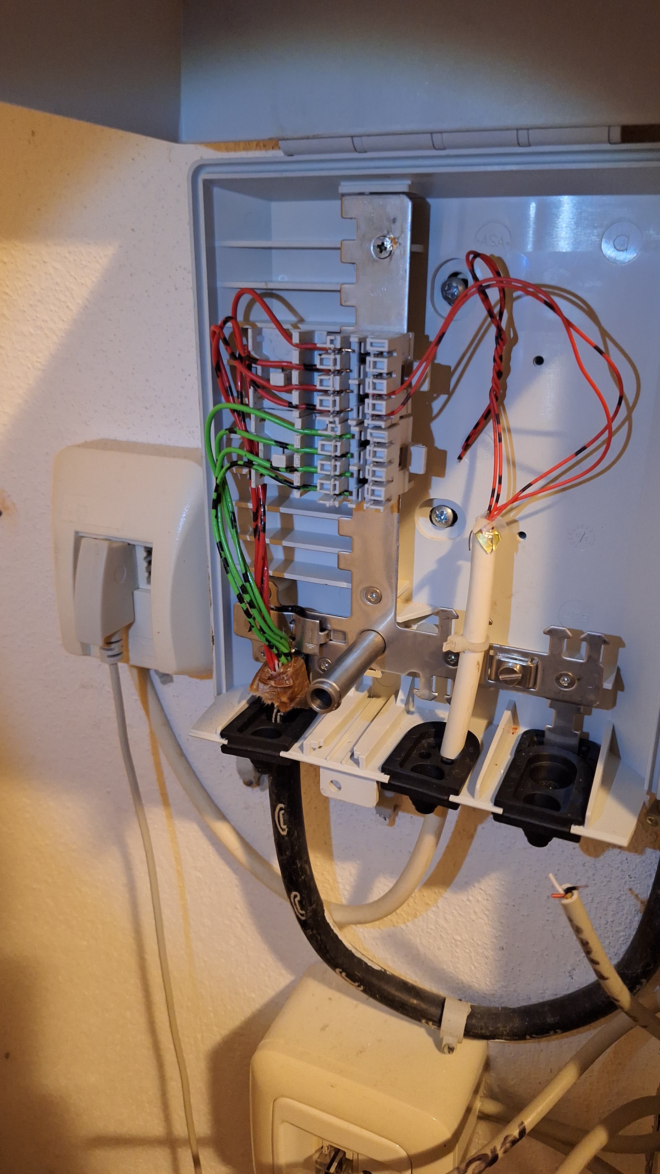

Im Anhang mal ein Bild vom Übergabepunkt (zumindest denke ich dass es dieser ist da er von der Telekom ist) und von einem Kabel (von 3en) , das ich denke dass es Netzwerkdosen die nicht angeschlossen sind sein sollten (3 weitere im Haus vorhanden)
Verkabelung immerhin 22 Jahre alt.

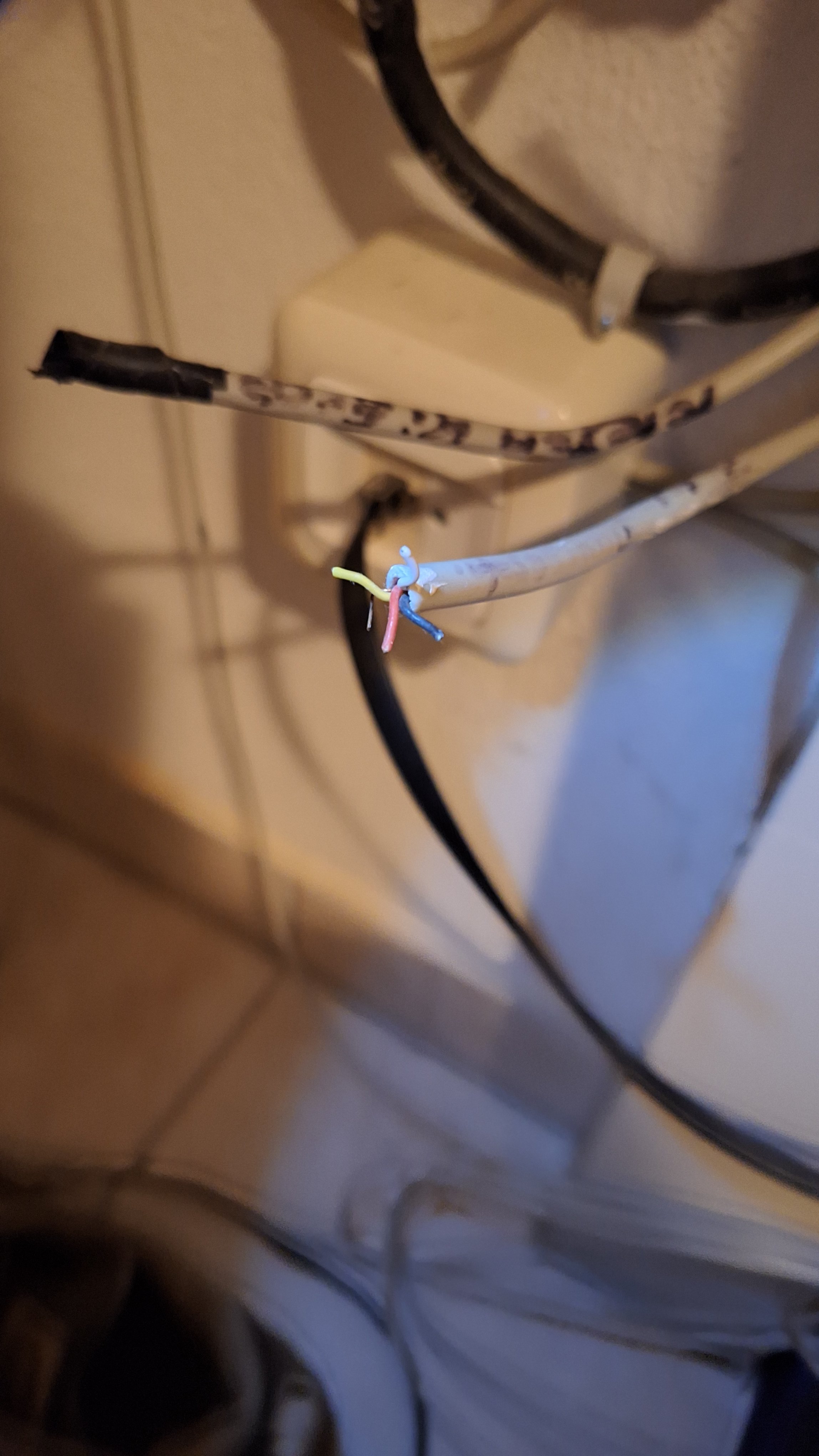

1. Ist der Übergabepunkt korrekt ausgeführt? Von den 4 Kabeln die in die Netzwerkdose (ähnlich Telefondose) vom Router im Keller gehen, sind immerhin wie auf dem 1. Bild zu sehen nur 2 angeklemmt. Der Rest scheint mir unbelegt zu sein?
2. Sind die Kabel mit den 5 einzelnen Adern tatsächlich Netzwerkkabel (für so eine Netzwerk/ Telefondose (ka wie es wirklich heißt))oder Lankabel und falls ja wie kann man soetwas mit verkabeln? Gefühlt sieht das alles für mich sehr wirr und schlecht ausgeführt aus.

1. Nein, das hat nichts mit dem Netzwerk zu tun. Ist nur der Telefonübergabepunkt.
2-3. Nein, diese Installation fällt nach Umstieg auf Glasfaser weg und ist zu nichts zu gebrauchen. Glasfaser bekommt einen ganz neuen Übergabepunkt, vermutlich im Keller.
Nein, auf den Fotos sind keine Netzwerkkabel zu erkennen.

Wenn das nur fürs Festnetz ist dann passt das weil wir davon ohnehin weg wollen da fliegt das dann wohl eh alles raus.

Bedeutet dass diese 2 Kabel im Kasten dann 2 Telefonanschlüsse belegen?
Ja, von dort kommt das DSL-Eingangssignal für die Fritz!Box. Könnte sein, das die Kabel noch aus der Zeit von ISDN stammen oder mal an anderen Orten im Haus das Telefon genutzt werden sollte.

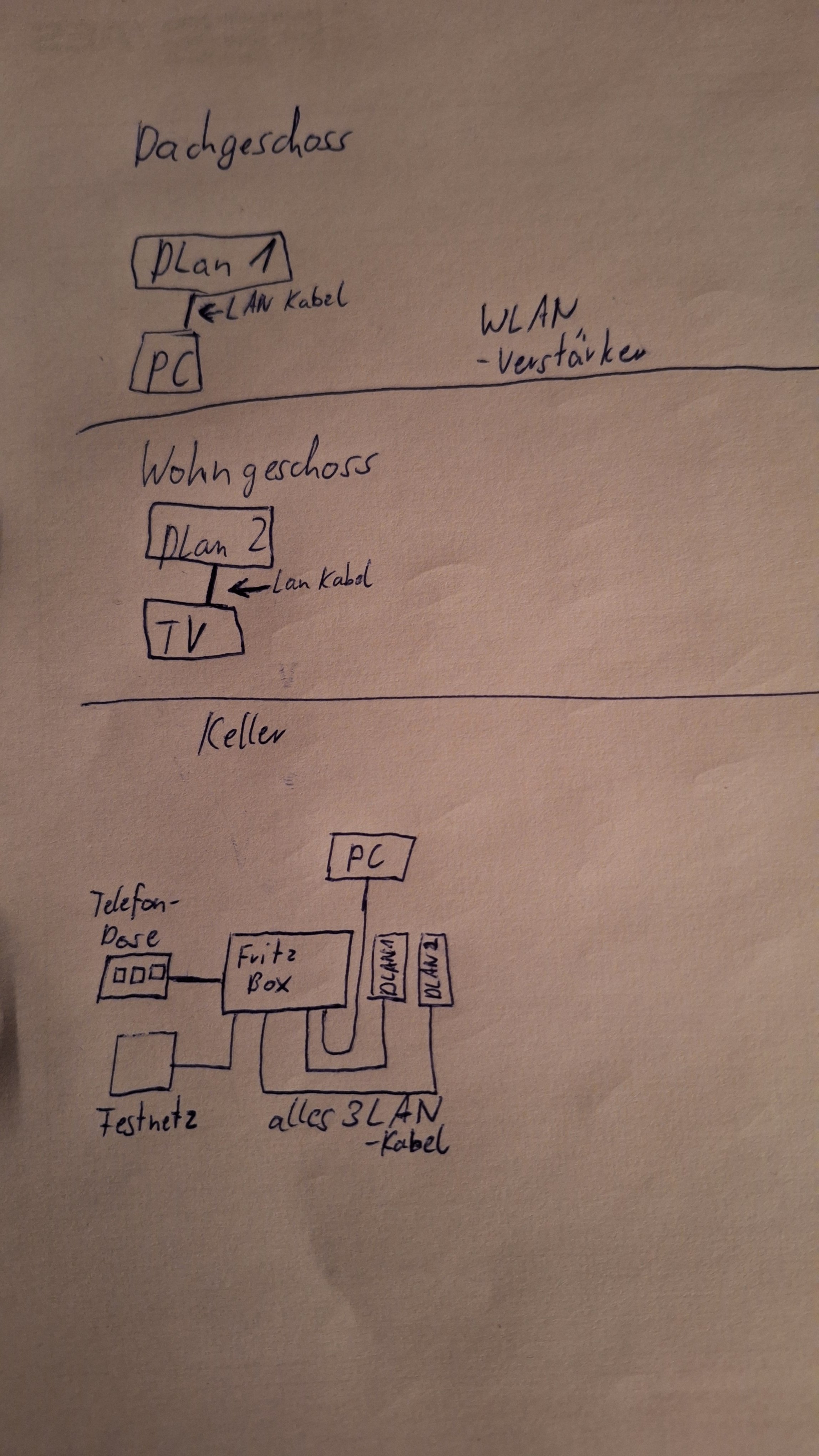

DLAN Adpater stecken natürlich für die Verbindung in der Steckdose (nutzen ja das Kupfer-Stromkabel zur Übertragung).
Edit: der beschriebene WLAN-verstärker ist ein einfacher für die Steckdose der das Signal der Fritzbox einfach oben verbessern/verstärken soll. (auch iwas von Fritz aber schon recht alt)

Zwei Fragen/Anmerkung zu der Skizze, der Wlan Adapter sollte so gesetzt werden das er vom Router ein gutes Signal bekommt. Ist das Signal schwach auf der "ersten Strecke" kann die Verbindung danach noch so gut sein, die Übertragungsgeschwindigkeit wird mies sein. Der gehört sozusagen in die Mitte der zu überbrückenden Funkstrecke...
Warum sind da zwei Dlan im Keller?!?
Zieh direkt mal einen ab, alle Dlan Geräte sollten im selben Dlan netz sein, sollte es sowas geben ;)
Ja das mit dem Adapter haben wir auch schon rausgefunden und ihn deswegen so ins Treppenhaus oben gesetzt, da bekommt er relativ gutes signal vom Router. Am anfang war er in einem der zimmer da war tote hose angesagt haha, danke trotzdem.
Das geht tatsächlich nicht, die Fritz adapter werden von dem TPLink Adaptern ( und andersrum) nicht erkannt zumindest gings mir nach meinem Umzug so, sodass ich beides einzeln in den Router stecken musste.
(Ich vermute dass es mit den Geschwindigkeiten der Übertragungsraten oder sowas zutun hat?)
Oje da gibt es noch einen Dlan Mix aus verschiedenen Adaptern??? Das muss leider in die Hose gehen.
mal bitte die Geräte aufzeigen, also Marke und Modell. Welcher FritzAdapter ist der vom Wlan?

Da hat AB´solut SiD recht. Immer nur ein Hersteller.
Die Speedtest wären noch interresant.
Ansonsten würde es wahrscheinlich besser funktionieren, wenn du DLan und Repeater rausschmeisst und dir 2 davon holst: AVM FRITZ!Repeater 1200 AX
Einfach über Mesh mit der Fritz!Box verbinden und schauen, ob es besser läuft. Wenn nicht, zurückgeben.
Halt dann einen im Wohngeschoss einen im Dachgeschoss.
Und bitte mal die Energieeinstellungen der Fritz!Box überpüfen. WLan 100% und die Lan-Anschlüsse auf Gbit.
