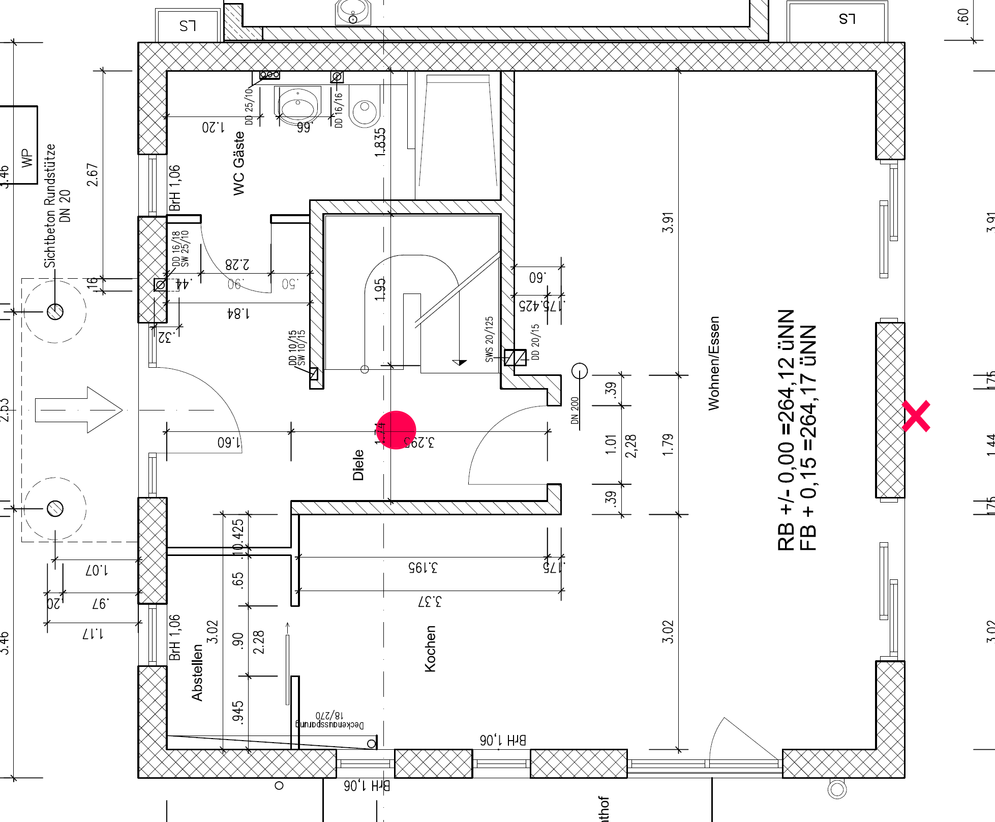

Ich hätte da noch eine Frage vorab. Aktuell ist ja je ein U7 Lite pro Stockwerk geplant. Für den Garten ist noch ein Swiss Army Knife geplant wobei ich erst einmal abwarten würde wie der Empfang im Garten ist mit den U7 Lite.
Ich habe mal den Grundriss vom EG angehängt und en U7 Lite (Kreis in der Diele) sowie das Swiss Army Knife angezeichnet (Kreuz an der Außenwand). Da der Wohn-/Essbereich quasi direkt zwischen beiden AP's liegt oder sogar näher am Swiss Army Knife habe ich Bedenken, dass sich die Geräte dann eher damit verbinden als mit dem U7 Lite und dann die Geschwindigkeit leidet.
Natürlich könnte ich zwei verschiedene SSID's vergeben aber sich dann manuell einzuloggen wenn man auf der Terrasse sitzt ist auch keine praktische Sache.
Wie seht ihr das? Und was könnte man dagegen machen?

Ich würde mir wegen 110 € den Stress nicht geben. Wenn überall der selbe WLAN-Chipsatz sitzt, roamen wirkliche alle WLAN-Clients ordentlich. Warum das Teil soviel Aufpreis kostet, ist mir aber auch nicht klar. Lieber in der UniFi-Community nochmal nachfragen, dass nicht nur ein gleichwertiger sondern wirklich der selbe WLAN-Chipsatz verbaut ist.

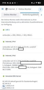

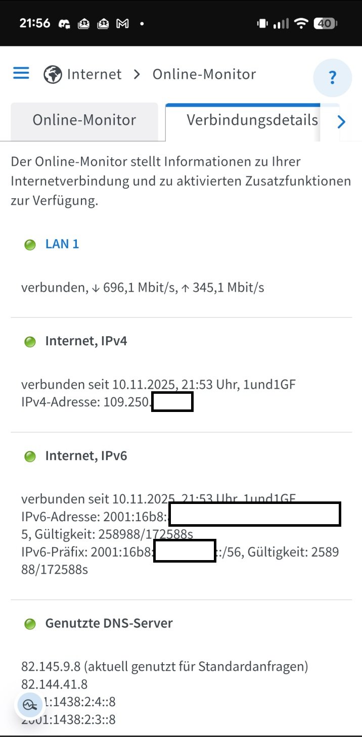

So, gestern war ja der Schaltungstermin für den 1&1 Anschluss. Hat ohne Probleme binnen 30 Sekunden geklappt. Einrichtungslink angeklickt, Modem ID eingegeben und keine 30 Sekunden später dauerhaft grün.
@norKoeri Leider war ich zeitlich sehr eingespannt weshalb ich nicht das Cloud Gateway Ultra ranhängen konnte. Ich habe die 7530 rangehängt und kurz die Zugangsdaten eingegeben. Sieht aus als wäre direkt DS geschalten worden oder?

@DLMttH Ich war heute morgen kurz im Neubau um was zu schauen wo ich die Gelegenheit genutzt habe um kurz auf die Oberfläche der Fritzbox zu schauen. Tatsächlich wurde ich jetzt umgestellt auf DS-Lite. Dann werde ich im Laufe des Tages mal den Chat in Anspruch nehmen
Edit: Nach zwei Minuten im 1&1 Chat wurde ich anstandslos auf Dual Stack umgestellt

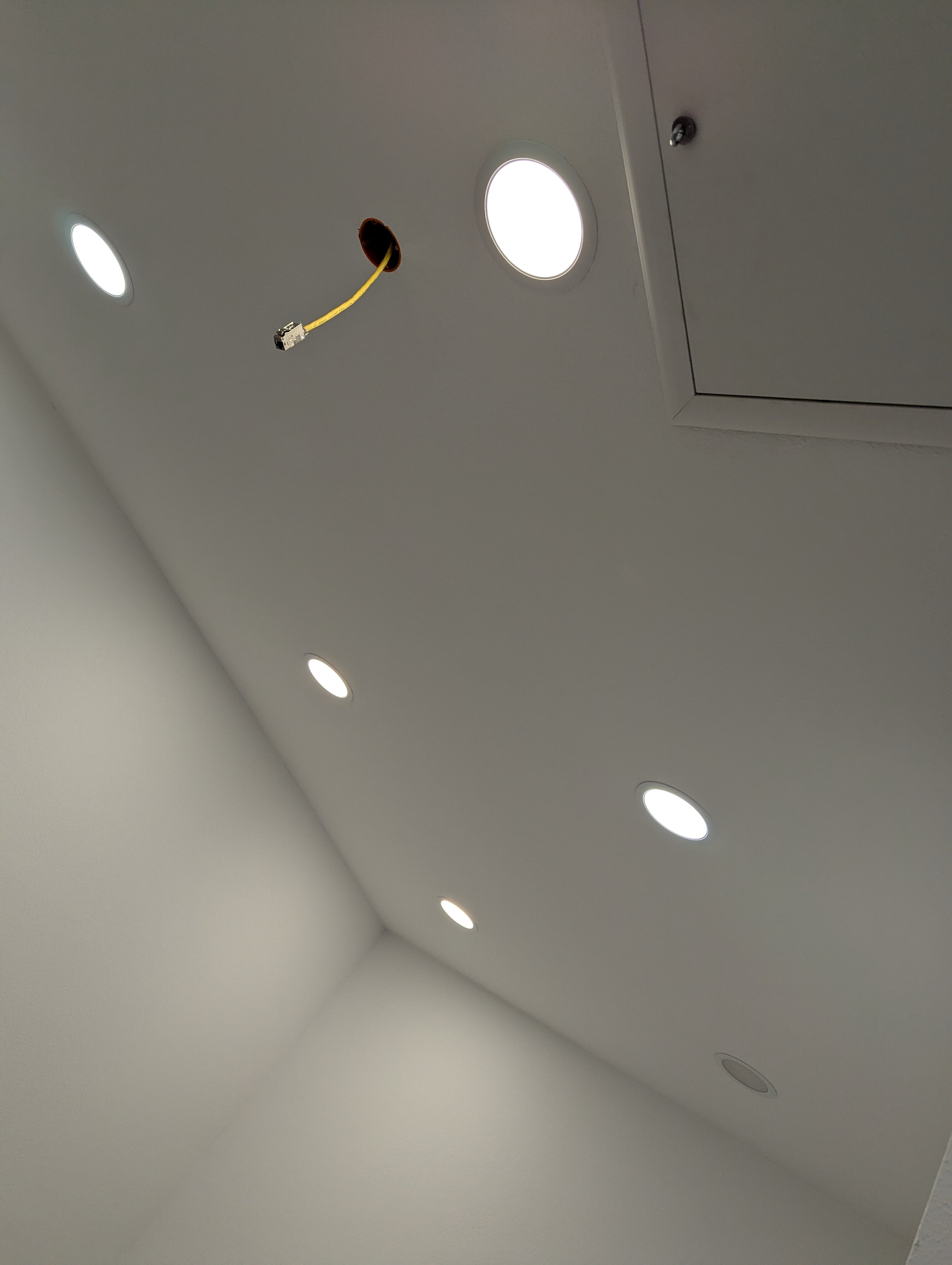

Moin,
morgen möchte ich eigentlich die U7 Lite AP's an die Decke hängen. In der Decke sind jeweils Elektrodosen wo die Halterung der U7 Lite auch direkt drauf passen würde ohne das ich dübeln müsste. Jetzt ist es ja aber bei Ubiquiti so, dass das LAN Kabel neben der Halterung in den AP geführt wird was bedeutet, dass ich die Montageplatte nicht direkt auf die Elektrodose schrauben kann sondern seitlich versetzen muss um das Kabel rauszuführen oder habe ich einen Denkfehler?

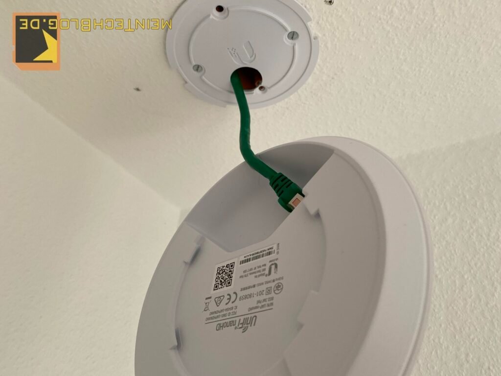

Eigentlich habe ich keine Lust mir noch einen Distanzring drucken zu lassen um das Kabel zwischen Halterung und Decke rausführen zu können. Dafür könnte ich den AP zentral über der Dose montieren 🤔
Einzig positive wäre, dass ich den AP etwas mehr vermitteln könnte zwischen den LED Spots

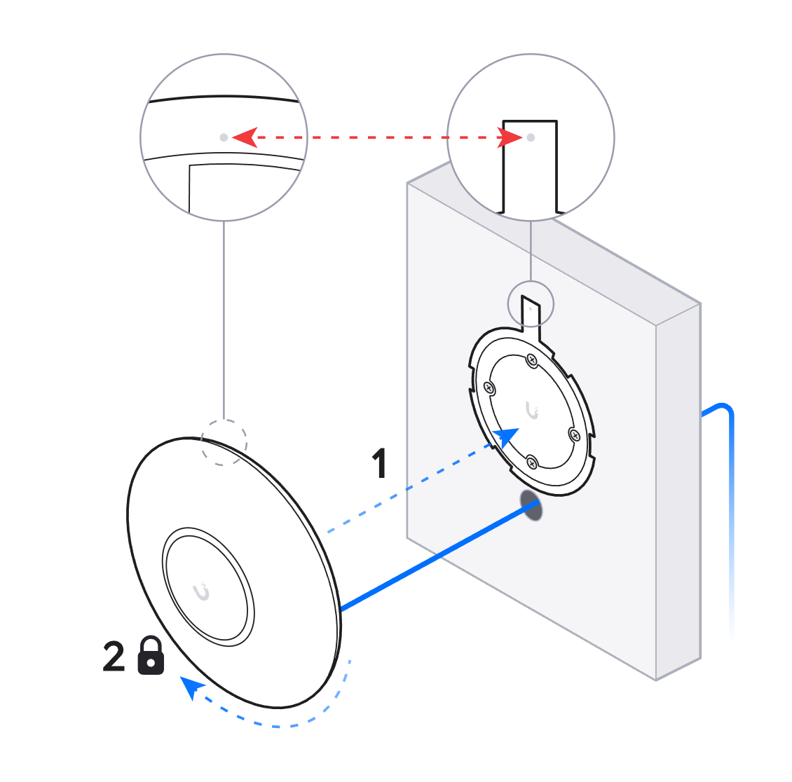

Und wie kann man die AP's eigentlich wieder entriegeln wenn sie auf der Montageplatte einrasten?
Ich habe noch einen Beitrag gefunden wo die Montageplatte "modifiziert" wurde aber als ich mir das gestern angeschaut habe am U7 Lite hatte ich nicht das Gefühl, dass das hier genau so funktionieren kann weil das Kabel trotzdem ein Stück zwischen Montageplatte und AP laufen müsste bis zur Aussparung des AP's wo die RJ45 Buchse sitzt.
Edit: Als Alternative habe ich mir jetzt mal noch flache Cat Kabel bestellt. Ich hoffe diese passen zwischen Decke und Montageplatte. Damit wäre das Thema dann eventuell auch erledigt

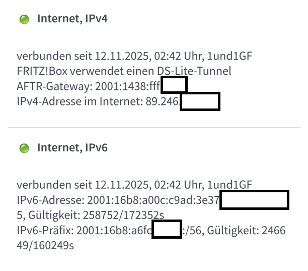

Wenn ich jetzt ein Cloud Gateway Ultra an meinen 1&1 FTTH Anschluss mit Dual Stack anschließe, wähle ich dann PPoE oder PPoE over DS-Lite? Könnte ja sein, 1&1 stellt mich heimlich wieder um.
Muss ich sonst noch etwas einstellen oder kann ich alles auf "Standard" lassen?
Mein Tipp: Probiere „PPPoE over DS-Lite“. Wird nicht klappen, denn im Gegensatz zu FRITZ!OS dürfte UniFi nicht auf normales PPPoE zurückfallen. Folglich nimmst Du dann „PPPoE“.
Ich würde noch IPv6 richtig machen … (Antwort auf zweites Zitat)T!tr0 schrieb:kann ich alles auf "Standard" lassen?
