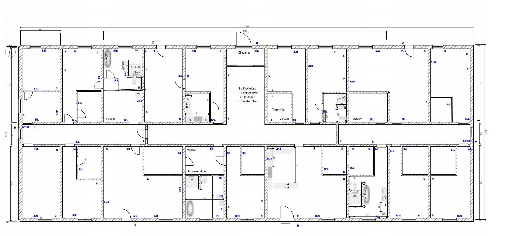

Hallo an die Community,
Wir haben derzeit ein Hausprojekt am laufen, haben schon viel geschafft und sind jetzt bei der Elektrik ankommen. Das heißt wir beginnen damit die Kabel durch das Haus zu ziehen. Nun wollte ich mir von der Profi Community, - Tipps und Tricks einholen - Ideen sind auch gerne gesehen.
Ich würde schon sagen das ich viel Erfahrung und Wissen was PC und Technik angeht besitze, aber in Sachen Netzwerke fehlt es bei mir ein wenig.
Ich habe einen Grundriss des Hauses mit angehangen sowie entsprechender Legende.
Es ist nur eine TA/E Dose vorhanden von der müsste dann alles abgehen. Das heißt Modem und dann Switch?
Über Wlan möchten wir nicht das ganze Haus befeuern, dafür sind auch die Wände teilweise zu dick.
An diesem Wohnort sind über Vodafone und der Telekom 100 M'bits verfügbar.
Nun ist die Frage wie fangen wir am besten die Netzverteilung an.
Die Dose wo der Router ran kommt ist direkt in der Mitte des Hauses ( auf dem Plan – Hausanschluß ) von dort aus muss alles was das Netzwerk betrifft verteilt werden.
Welchen Router würdet ihr für dieses Projekt vorschlagen? Welchen Switch? Welche Kabel? Welche Möglichkeiten gibt es.
Es müssen übers Internet mehrere Fernseher (Netflix,Amazon etc), Pc's, Hauskameras, Playstation etc befeuert werden.
TV Programm gibt es über eine Satelliten Anlage.
Ich freue mich über Kommentare und probiere zeitnah auf Fragen zu antworten.

Sieht aus wie eine WG. Grausiger Schnitt. Egal.
Eine 200er Weitspann-Trasse der Länge nach einziehen, von dort in jedes Zimmer mindestens zwei Twinax legen. Bist Du schon bei 2x24er switches und Patchfeldern.

  • Bei Wohnräumen mindestens in zwei ggü. liegende Ecken der Räume eine Doppeldose setzen, das sollte dein Minimum sein
  • Bei Räumen wo jetzt schon kabelgebundene Geräte vorhanden sind, nimmst du Anzahl der Geräte + mind. noch eine Doppeldose als Reverse und packst das jeweils in ggü.-liegende Ecken denn früher oder später wird man mal umräumen und Möbel anders stellen wollen und dann willst du nicht nur von einer Stelle im Raum aus alle Kabel legen.
  • Alle Kabel aus den Räumen sollten an einer Stelle auf einem bzw. mehrere Patchpanel enden. Wenn du selbst auflegen willst, nimm Keystone Module und danke uns später.
  • Zum Switch: Bisher hast du keine wirklichen Anforderungen genannt anhand derer man etwas empfehlen könnte. @Twostone kommt schon auf 2x 24er Switche (günstiger aber ggf. Flaschenhals zwischen den Switchen je nach gewählten Modellen) oder einen 48er Switch (teuer aber keine Engstelle).
  • Zum Switch II: Du brauchst nicht direkt den Vollausbau aber wenn du alle jetzt vorhanden Geräte anschließen willst solltest du noch etwas Puffer haben am Switch. Hast du 15 Geräte inkl. Router würde ich eher zum 24er Switch greifen, es kommen ja doch schnell genug die nächsten Geräte hinzu oder weitere Access Points usw. usf.
  • Router: Auch hier fehlen konkrete Anforderungen. Bisher lese ich nix, was nicht auch ne bessere Fritzbox erledigen kann.

PS.: Es ist ein Wohnhaus mit drei Familien, das heißt es sollte schon getrennt werden, aber alle beziehen das Internet von einer Zentralen Einheit aus.
Der Grundriss wirft mehr Fragen auf als das er beantwortet :confused_alt: Räume ohne Türen sind immer merkwürdig :evillol:.
Spielt aber bei den Grundlegenden Tipps aber auch keine große Rolle.

Also generell hat das Haus natürlich Türen :D Eine Eingangstür und jeweile eine Tür in der mitte des Ganges zur jeweiligen Wohneinheit. Nur die Wohneinheit in der Mitte hat nur die Wohneingangstür.
Was defintiv ein guter Einwand ist, dass man für jede Wohneinheit eine "Mindestgeschwindigkeit" einstellen sollte, sodass nicht die eine Einheit den gesamten "Speed" nimmt.
Wir haben auch Cat7 Duplexkabel ins Auge gefasst und wollen diese verlegen.
Eigentlich soll auch für eine eventuelle Elektrosäule ein Leerrohr verlegt werden, dort hatte ich selber gar nicht an ein Lan kabel gedacht, aber wird dann auch mit rein gelegt.
Ein Serverschrank ist auch geplant welcher im Technikraum steht und von dort aus dann die Sachen verteilt.
