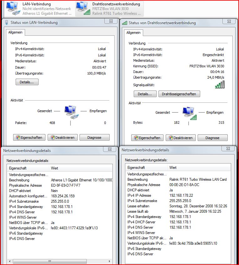

EDIT:So versuche grad weider das mit LAN. Also DHCP ist aktiviert beim Router aber irgendwie will es nicht gehen. Cih geb jetzt einfach alles ein was auch bei der WLAN steht oder hat jemand noch ein Tipp?
EDIT2: So es will irgendwie immernoch nicht funktioniren. Ich hab jetzt mal ein Bild gemacht von der ganzen Sache. Achso und die IPv4 IP Adresse bei der LAN, dass will irgendiwe nicht akzeptiert werden oder so, weil wenn ich sie eingegebn hab und auf OK klicke und dann wieder gucke dann wird die IP nicht mehr angezeigt und halt auch bei den Details wie ihr jetzt sehen könnt:
So es lag WLAN und zwar an der Suchfunktion nach Netzwerken von Vista die ziemlich genau alle 60 Sek. sc2008 hat ein Tool programiert und hier auch zum download angeboten und damit wurde es gelöst. Nochmals vielen Dank^^ Dies Problem haben anscheinend serh sehr viele. Halt die, die Vista haben und WLAN.
