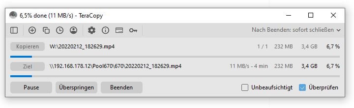

Hallo meine Freunde:
Wir haben auf X99 Windows 11 installiert. Leider ging das Netzwerk nur mit 11 MB/s.
Was eigentlich 1 GB / s laufen sollte.
Ok eine neue 2.5 GB/s Netzwerkkarte gekauft, auch nur 11 MB/s im Netzwerk.
Das gleiche Spiel mit Linux MX.
Jetzt habe ich, wo keine Verwendung für das X99 Bord besteht, ein FreeNas installiert.
Bedauerlicherweise auch nur 11 MB/s.
Gibt es im BIOS eine Einstellung, die ich noch nicht gefunden habe?
Wenn ich ein Backup von meinem Hauptrechner machen würde, könnte ich in Urlaub fahren 😉
Danke im Voraus für eure Tipps.
mfg Jack
Es liegt offensichtlich der Verdacht nahe, dass du auf dem Weg irgendwo einen Port hast, der mit 100M läuft.
Reaktionen: mchawk777, LukS, Samurai76 und 6 andere
Das Teil hängt nicht zufällig an einer Fritzbox, deren Netzwerk-Port im Eco-Modus (also 0,1 Gbit statt 1Gbit) läuft?
Reaktionen: mchawk777, LukS, Samurai76 und eine weitere Person
Irgendwas in der Kette ist auf 100Mbit begrenzt.
Welche Geräte hängen denn im Netzwerk ?
Wie ist denn die Verkabelung ?
Reaktionen: mchawk777, mazzorini und madmax2010
11 Mbyte oder MBit ? Weil das sieht eher nach 11 Mbyte aus. Kabel in Ordnung ? Eine defekte Ader kann in 100 MBit resultieren, würde passen. Ziel-Datenträger sind schnell genug ?
Reaktionen: mazzorini
1. Fritzbox Port läuft im ECO Modus
2. Ein alter Switch liegt dazwischen der nur 100mbit kann
3. Kabel hat einen Knick und kann nur noch 100
Bios Limits für LAN Ports habe ich noch nicht gesehen ;)
Danke, Freunde für die Tipps.....
Kabel getauscht, jetzt läuft alles wieder. Hatte das Problem schon seit Weihnachten.👍🍻🍻
