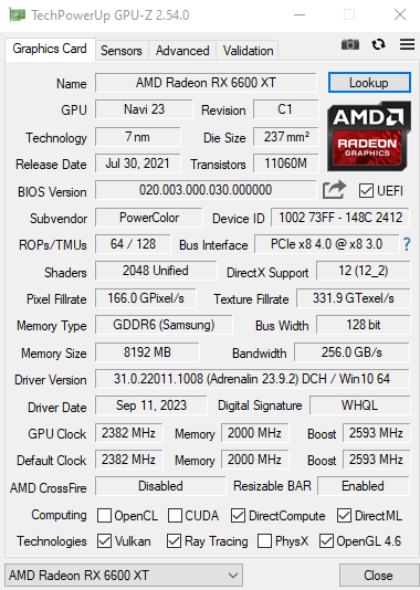

So jetzt zu meinem Problem, habe mir vor paar Monaten eine gebrauchte Grafikkarte gekauft RTX 6600 XT. Seit dem wird die Grafikkarte nur nach einem Neustart des Systems mit den richtigen AMD Treibern erkannt. Wenn die Treiber korrekt geladen sind läuft alles Rund. FPS bewegen sich in spielen in den zu erwarteten Bereichen. Den unten genannten Workaorund nutze ich ungefähr seit einem Monat und funktioniert jedes mal...
Mein aktueller Prozess sieht so aus:
1.Rechner anschalten-> Bild bleibt Schwarz
2.Reboot bzw. Netzschalter an/aus
2.Manchmal fährt der Rechner jedoch beim ersten mal anschalten Hoch, aber die GraKa ist im Geräte Manager nicht aktiv. Dann deinstalliere ich diese und im Anschluss suche ich nach neuen Geräten. Dann wird die GraKa wieder mit den korrekten Treibern erkannt.
3.Rechner fährt normal Hoch und ich kann zocken.
Da ich von einer Geforce 970 komme, habe ich erst alle Treiber deinstalliert und dann DDU laufen lassen.
Dann Windows 10 neu installiert. Mainboard hat die letzte Firmware. Mehrere AMD Treiber ausprobiert.
