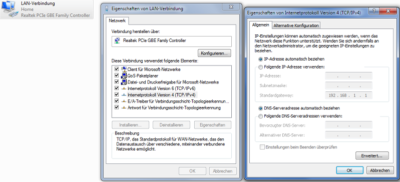

Du bist doch gar nicht mit dem Netzwerk verbunden, deshalb die 169er IP. Wenn der Adapter am Laptop geht, sollte er am PC auch funktionieren, wenn der Rechner im selben Stromkreis ist. Du benutzt eine Wandsteckdose und keine Steckerleiste für den DLAN Adapter? Wenn alles passt, vergebe dem Rechner mal eine feste IP im Bereich des Routers. Auf dem Bild in #10 siehst Du leinke Seite "Adaptereinstellungen ändern", klicken und dort auf den LAN Adapter mit der rechten Maus drücken und Eigenschaften wählen, IPV4 auswählen und dort dann die Einstellungen so ändern, das der Rechner eine feste IP im Routerbereich bekommt, sobald er einmal damit verbunden war, kannst Du es wieder auf "automatisch beziehen" stellen.

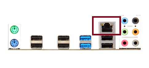

Selbstverständlich hast du im großen PC eine Netzwerkkarte oder einen Lan-Anschluß auf dem Motherboard.
Dass du für die PowerLan-Adapter einen Treiber installiert hast glaub ich nicht, allerdings vielleicht ein Dienstprogramm für die Konfiguration.
Ach so das nennt man auch Netzwerkkarte, ja das Lankabel steckt dort drinnen und das andere Ende im Adapter natürlich. Ich hatte vor diesen Netzwerkkits diese:

Beitrag #21 von werkam (Bilder, IP-Adresse automatisch beziehen) ....
Ach so, ja das ist alles wie oben auf dem Bild von Werkam Eingestellt nur das bei mir keine IP da steht.
