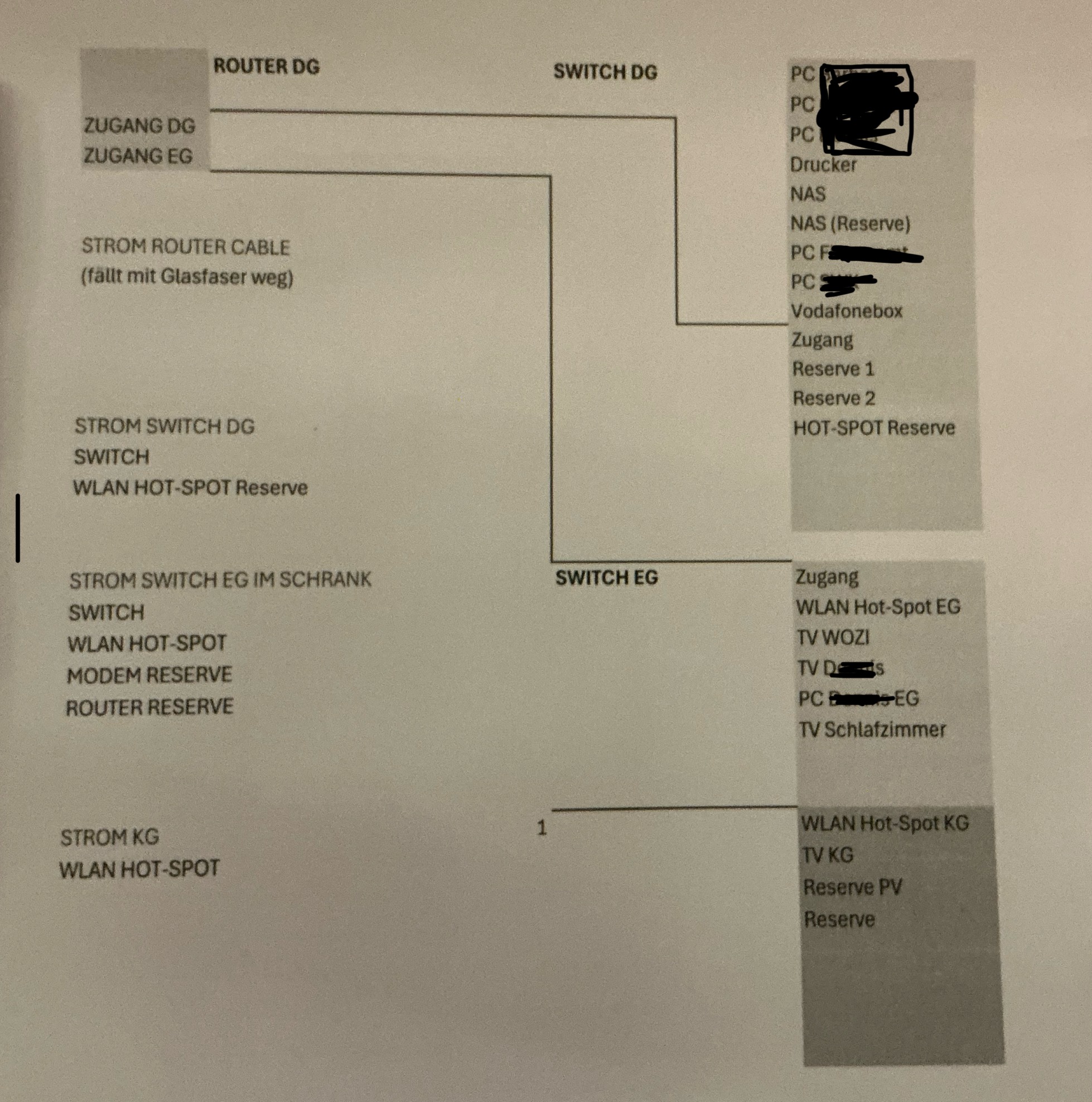

So ganz ist mir der jetzige und geplante Aufbau Deines Netzes noch nicht klar. Kannst Du da mal so etwas wie eine Skizze machen?
@Incanus Ich versuche es nochmal:
Im DG ist mein Büro. Dort ist momentan mein Router und ein Switch. Das ganze befindet sich unter 2 gegenüberliegenden Schreibtischen. Von dort aus geht es noch in den Nachbarraum (zum NAS und weiteren PC) Mein Drucker steht auf meinem Schreibtisch und ist über LAN angeschlossen. Außerdem das Telefon und PC meiner Frau. Die Anschlüsse sind fast alle in dem Raum ausser dem NAs und dem PC.
Im EG gibt es momentan nur WLAN.
Hier möchte ich jetzt einen Switch installieren und oben anschließen.
Später soll das ganze in umgekehrter Richtung funktionieren.
Der Switch wäre später dann beim Glasfaser-Router
Im EG ist noch nichts verkabelt.
Verständlich?
Yes schrieb:
Sorry, aber so wir das leider nichts. Du wirst doch nicht im Erdgeschoss einen Switch auf einen Tisch stellen und daran mehre Räume frei verkabeln. Daher noch einmal die Bitte mit einer Skizze genau zu zeigen, was Du wie miteinander verkabeln willst.
Reaktionen: redjack1000
@Incanus
So ist es jetzt geplant mit dem Router im DG und Anschluss über Kabel
Im EG ist momentan nur WLAN.

Irgendwie habe ich was verpasst. :D Warum wird dem Thread-Ersteller ein 16er-Switch empfehlen? Warum auf einmal ein PoE-Switch? Soweit ich die Aufstellung aus Post #30 verstehe, könnte hier sogar ein ganz einfacher 5er-Switch ausreichen, die man lokal auf Kleinanzeigen.de schon geschenkt bekommt.

Ich verstand den Thread-Ersteller so, dass er einen Switch im Dachgeschoss schon hat, aber jetzt zusätzlich einen Switch im Erdgeschoss sucht. Dort könnte dort der Internet-Router das WLAN übernehmen, daher käme ich im Idealfall auf einen 5er-Switch. Aber ja, könnte im Erdgeschoss auch ein 8er-Switch werden. Nur 16 will mir nicht in den Kopf. Und PoE auch nicht. Daher meine Frage.
Dachgeschoss war eigentlich gar nicht gefragt? Unterm Dach zähle ich – dann mit Glasfaser – acht Ports inklusive Uplink. Aber ja, könnten auch mehr sein, denn dann muss WLAN irgendwie hin. Und was „NAS (Reserve)“ sein soll, erschließt mir nicht. Daher ja, könnten auch 10 sein. Aber das würde ich dann so machen, indem ich den alten Switch behielte und einen 5er- bzw. 8er-Multi-Gig Switch davor platzieren würde, weil mir 10er-Switch in Multi-Gig zu teuer wäre.
