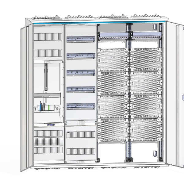

AlbusDumbeldore schrieb:
Der Netzwerkschrank soll in einem großen Sicherungskasten integriert sein. Spricht hier etwas dagegen oder hat das keine Auswirkungen (Elektromagnetische Strahlung) auf das Netzwerk und die NAS. Ansonsten könnte ich auch einen separaten Kasten nebendran montieren lassen.
Grundsätzlich spricht da nichts gegen. Dafür gibt es ja die Multimediaeinsätze in den Zähler-/Verteilerschränken
Beispiel:
Überlege dir, ob in ein paar Jahren eventuell Glasfaser bei euch kommt, dann würde ich schonmal einen günstigen Anschlusspunkt und Leerrohre dorthin verlegen. Manchmal geht das schneller als man denkt.
