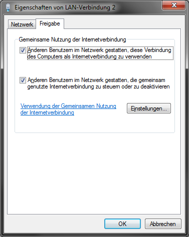

Hast Du auf einer der Karten (vmtl. Realtek) die Internetverbindungsfreigabe (aka. gemeinsame Nutzung der Internetverbindung) aktiviert?
Das kann nämlich auch exakt diese Meldung verursachen und steht daher auch als Hinweis in der Meldung.

Och, da habe ich was gefunden..Gegen 11:40 kam folgendes : Die DHCP-Zuweisung wurde für IP-Adresse 192.168.2.102 deaktiviert, da die IP-Adresse außerhalb des Bereichs 192.168.137.0/255.255.255.0 liegt, von der die Adressen DHCP-Clients zu gewiesen werden. Ändern Sie den Bereich, sodass die IP-Adresse mit einbezogen wird, oder ändern Sie die IP-Adresse, sodass sie innerhalb dieses Bereichs liegt, um die DHCP-Zuweisung zu aktivieren. Zuweisen ? Aktivieren ?? DHCP ?? Wassss ??
EDIT: hab den Fehler nun zwei mal entdeckt.. einmal gegen 11:40 und gegen 11:22
Hm, das kann ich pauschal nicht beantworten. Welche Netzwerkkarte betrifft denn das? Was für Subnetze verwendest du? Von einigen speziellen Anwendungszwecken mal abgesehen, sollte alles mehr oder weniger im selben Subnetz sein.

Dann klickt du in Netzwerkvebindungen einfach mit der rechten Maustaste auf Realtek, dann Eigenschaft, und dann auf Freigabe, dann "Anderen Benutzer im Netzwerk gestatten, dieses Verbingung des Computers als Internetverbindung zu verwenden" ankreuzen und ok drücken, dann im Notebook für die Netzwerkkarte alles auf automatisch stehen

Im Screenshot steht auch was von "SharedAccess_NAT", sieht für mich so aus, als wäre die Internetverbindungsfreigabe schon aktiviert, oder zumindest noch Reste davon über.
Und auch der IP-Adressbereich 192.168.137.0/255.255.255.0 ist typisch dafür.
PS:
Also war offenbar auf der Realtek (wie vermutet) schon Internetverbindungsfreigabe aktivert.
