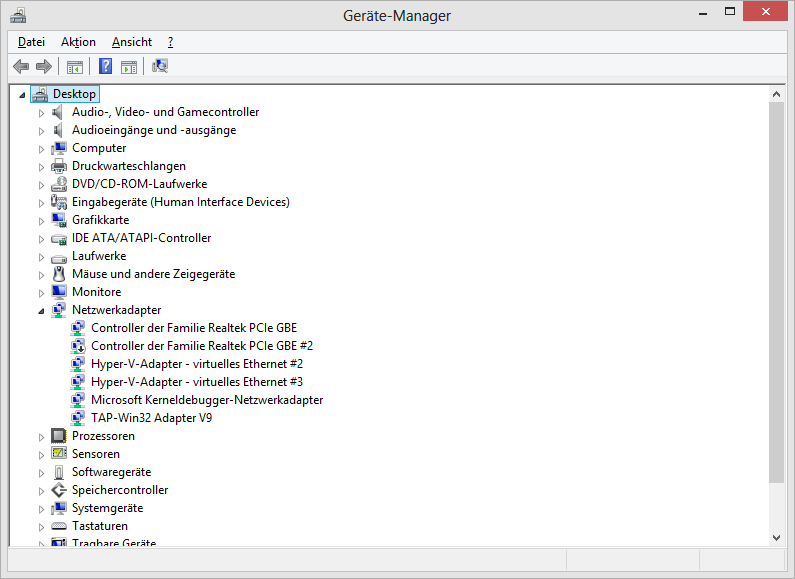

Guck mal, bei mir hab ich den zweiten Anschluss im Gerätemanager deaktiviert. Erkennbar an dem kleinen Pfeil.
