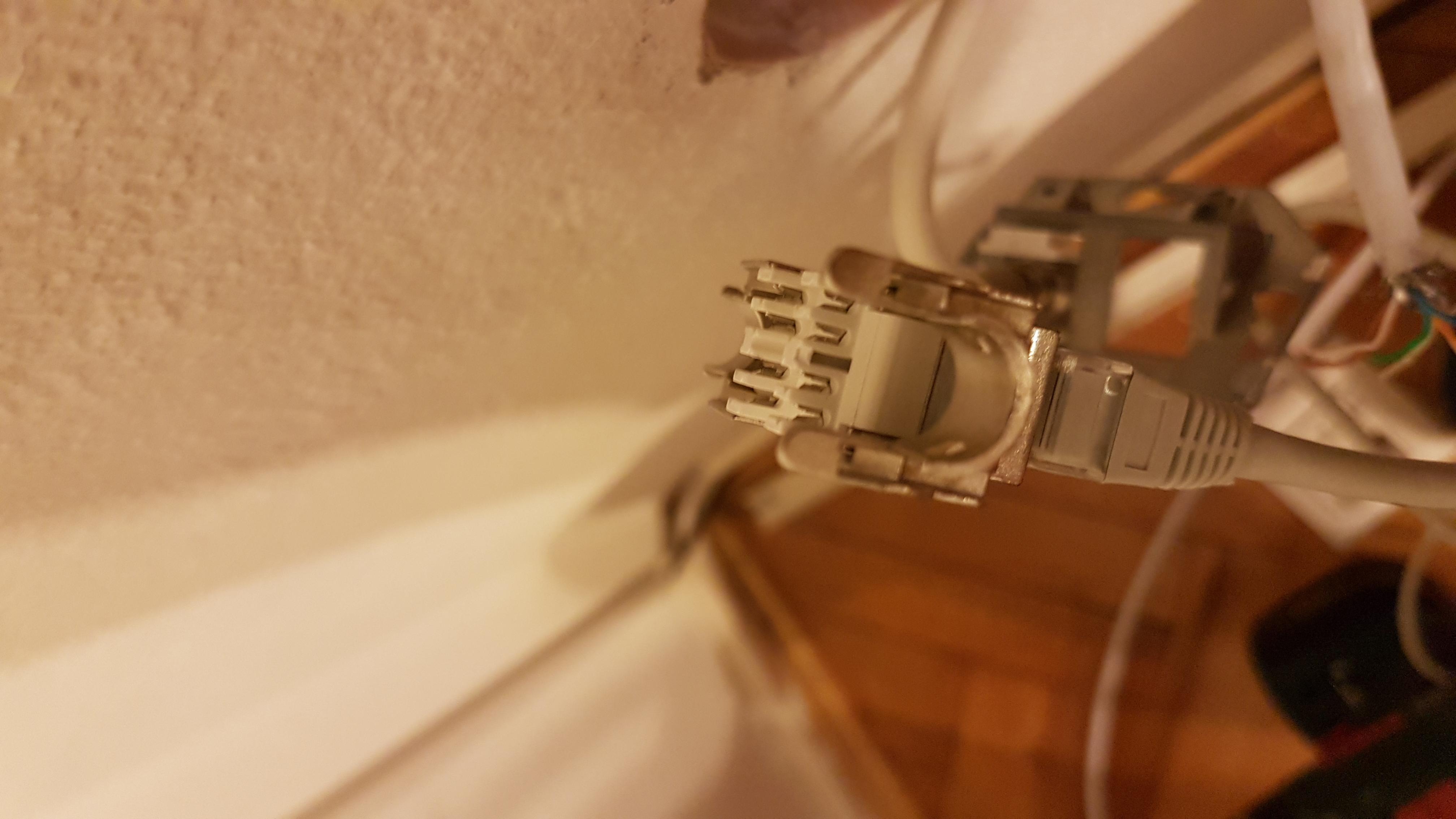

Hatte einen leeren Kabelkanal in der Wand. Den habe ich genutzt um vom 1. in den 2. Stock ein Lan und SAT Kabel zu ziehen und LAN-SAT Combo Dosen zu verbauen. Das Sat Signal kommt an aber Lan nicht. Habe schön öfter ein Kabel gecrimpt, aber heute das erste Mal eine Dose. Wenn ich mit dem Tester die Verbindung teste dann hat es entweder nur bei 3, 4 und 5 ein Signal oder als ich ein zweites Mal gecrimpt habe sogar kein Signal. Aber die Adern liegen bei beiden Dosen schön an. Hat es vlt was mit dem Kabel zu tun? Laut Testgerät sind sie i.O. Beide Dosen sind Cat 6e, und zwei Kabel Cat5e. Hab leider kein anderes rumliegen :(
Die Dosen habe ich bei ebay für etwa 15-20e gekauft.
So sieht meine Arbeit aus.
Vielleicht einfach ein Kabelbruch irgendwo. Da hilft nur: anderes Kabel testen.
Was sind das denn für Dosen, welche mit LSA-Klemmen?
Und wie hast du die Adern aufgelegt?

Ja hab so ein spezielles LSA Werkzeug für Dosen.
Hab nach A angelegt.

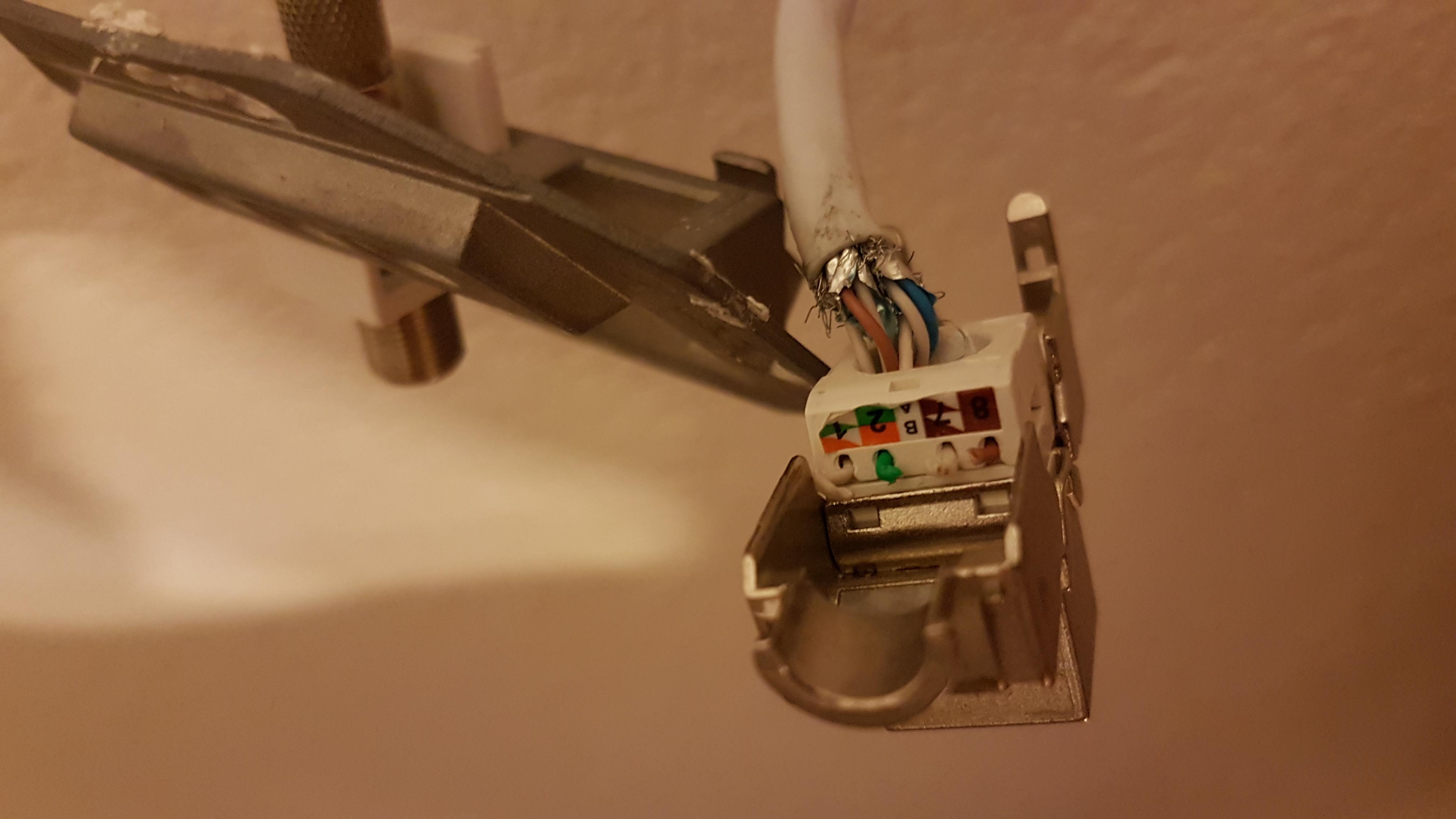

Hab jetzt noch einmal alle Adern neu angelegt. Plötzlich gehen 3, 4 und 5. Wenn ich nur ein bisschen an der Konstruktion ziehe stoppt der Kabeltester und eine Ader fliegt raus. Ich denke die Dose ist im Eimer so viel Mal wie ich angelegt habe. Die Klemmen halten die Adern gar nicht mehr
Ist das überhaupt Verlegekabel oder probierst du das da mit flexiblem Patchkabel? Damit wirds nich klappen...
Außerdem: Schirm wohl nicht aufgelegt und Adernenden zu lang- können ans Gehäuse kommen.
Ich hab ein Patchkabel genommen. Warum sollte das nicht gehen?

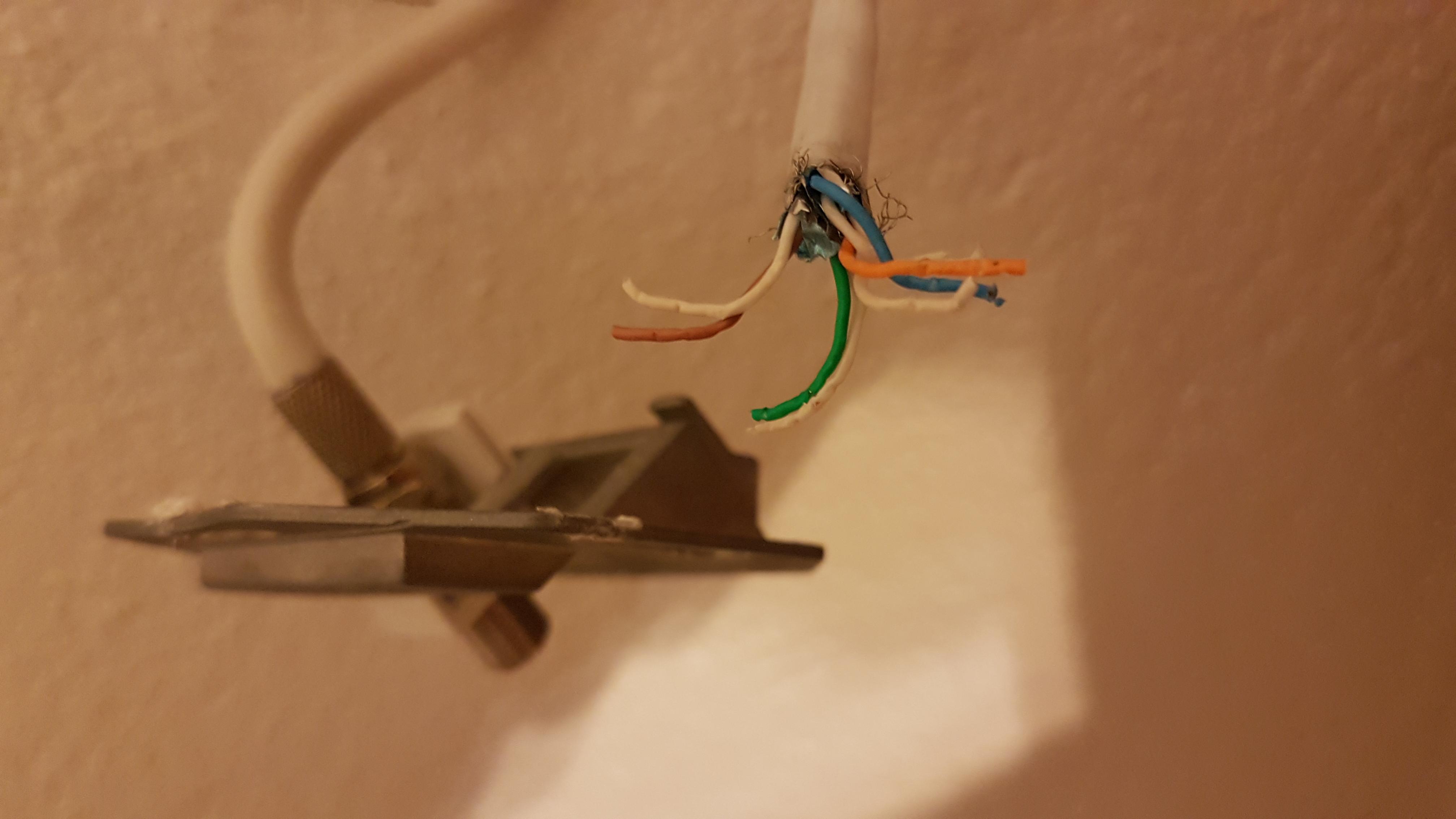

Ich habe die LAN Kupplung oder wie das Ding auch heisst, aus beiden Dosen entfernt und sie mit einem anderen Kabel angelegt. Nun gehts. Liegt also am Kabel. Ich habe in der Wand ein S/FTP Cat 6 Patch Kabel verlegt. Zum Testen ein U/UTP Cat 6 Patchkabel genommen. UTP scheint etwas steifer zu sein darum sitzt es auch besser in der Klemme als beim FTP das etwas weicher ist.
Jetzt muss ich wohl alles rausziehen und neu einfädeln. Schöner Spass :(

Keystones bitte nicht mit dem LSA-Auflegewerkzeug vergewaltigen, das ist gar nicht nötig. Den nötigen Andruck bekommst Du durch das Schließen der Seiten, die dann das Oberteil und die darin rangierten Adern herunterdrücken in die Schneidklemmen.
Nötig dagegen ist es jedoch, die Aderenden bündig mit einem Elektroseitenschneider abzuschneiden.
Zudem sollte man vor Allem AWG22 - AWG23er Leitungen nutzen. Auch S/FTP oder S/STP ist eher zu verwenden als UTP und die Schirmung mindestens einseitig auf den Hauptpotentialausgleich zurück zu führen.
Du hast auch das Kabel zu lang abgesetzt, Isolierung und Schirmung sollten mindestens bündig mit Oberkante Unterteil abschließen oder noch tiefer gehen, d.h. so nah wie sicher möglich an die Schneidklemmen herangeführt werden.

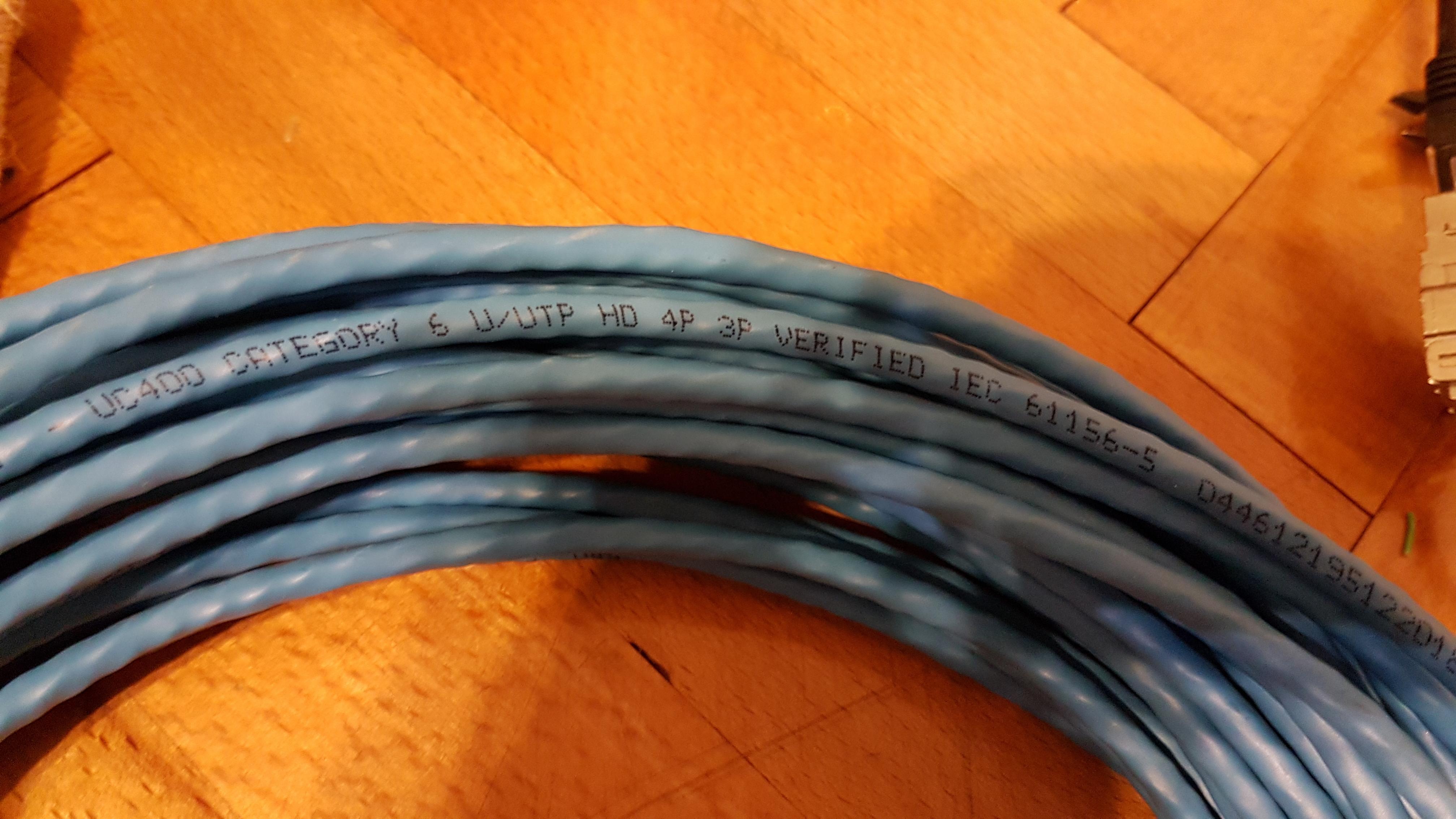

Ich habe mir mittlerweile ein oranges Verlegekabel mit dickeren Adern gekauft. Das ging besser zum anlegen. Wenn ihr wüsstet wie lange ich gebraucht habe um das zusammen mit dem SAT Kabel durch das Rohr zu quetschen... 3 Tage. Musste mir einen speziellen Einziehdraht kaufen, der auch nicht billig war.
