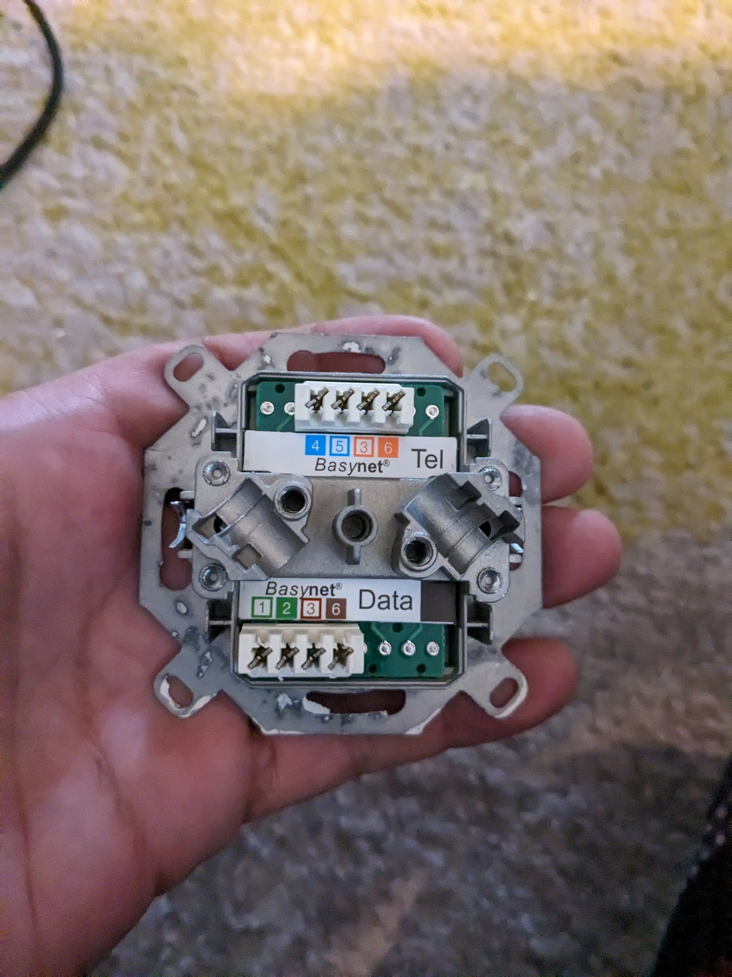

ich habe ein Problem . In meinem Haus war schon vorab Netzwerkdosen in jedem Zimmer verbaut.
Leider sind im Haus überall Dosen verbaut welche für Data und Tel benutz werden könnten.
Da ich bisher mit 100 Mbit zufrieden war, wir jetzt aber eine deutlich größere Leitung haben, habe ich mir eine Dose gekauft und wollte alle 8 Adern und somit die volle Bandbreite ausnutzen.
Nur leider bleibt die maximale Bandbreite bei 100 Mbit.

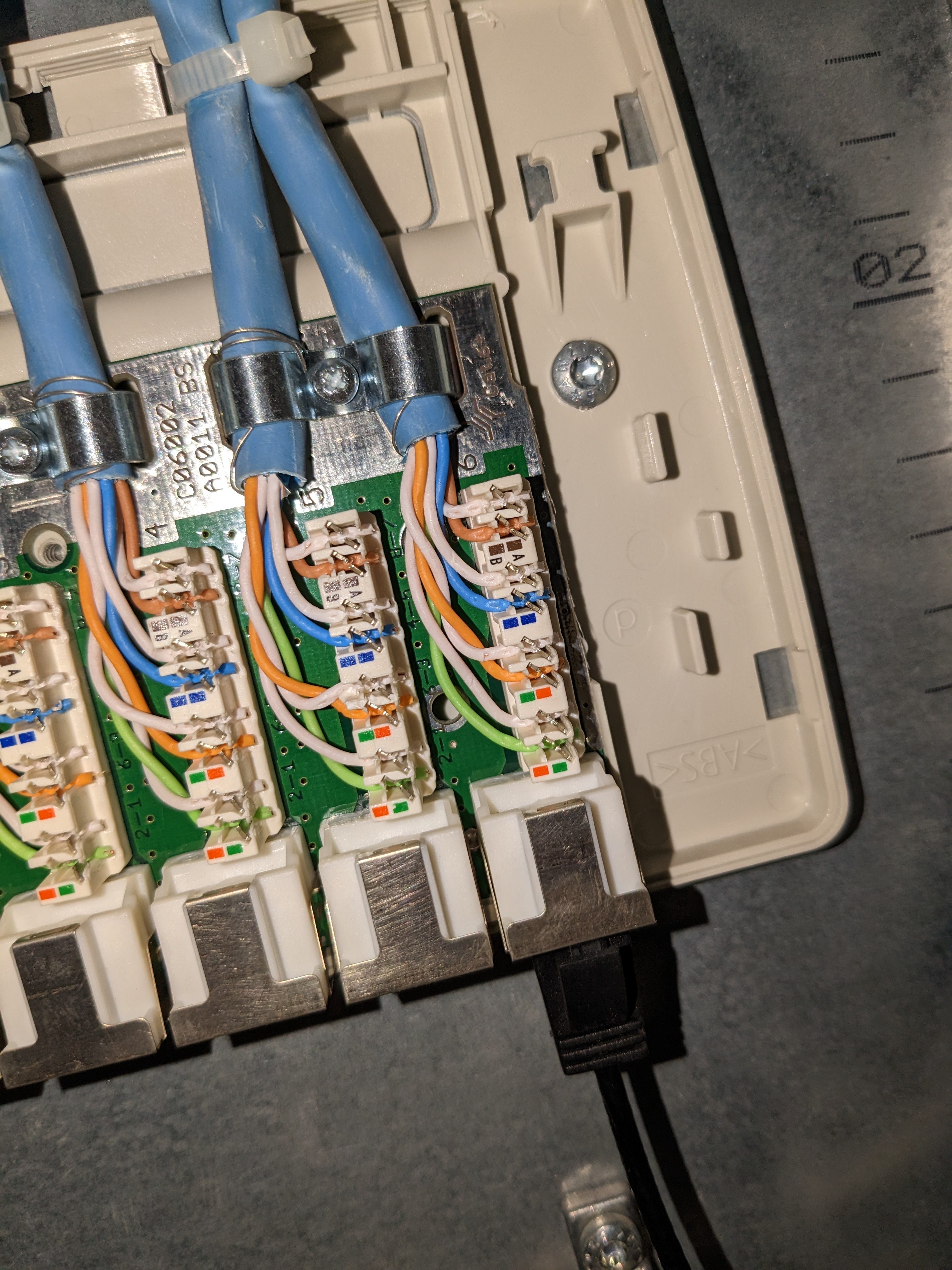

So schaut es unten mit Verteiler im Haus aus. Das schwarze Kabel kommt vom Router. Beide Kabel sind Cat 6.
So schaut es oben im Zimmer am Ausgang aus.
Habe ich irgendwas falsch gemacht oder gibt es in meiner Denkweise einen Haken?

Oben der Anschluss der Dose ... Wo soll da das Signal Langlaufen wo das Kabel noch komplett ummantelt ist... Was für ein Hersteller und connector ist das?
Ah Keystone also sollte es durch verpressen passen..

Auf den Bildern sehe ich keinen Fehler.
Ob alle Adern Kontakt haben kann man natzürlich nicht "sehen"
Wenn möglich mal Patchkabel direkt am Router testen.
Sollte das Funktionieren, ist es wohl die Verkabelung.
