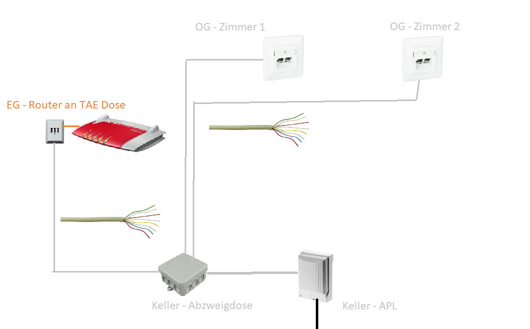

ich möchte nun endlich im OG die verlegten Kabel nutzen und Netzwerkdosen anbringen, damit wir eine direkte Verbindung haben.
Leider weiß ich nicht so ganz, welche Kabel wie angeschlossen werden müssen und vor allem ob das überhaupt möglich ist. Dazu habe ich zur jetzigen Verteilung ein Bild angehängt.
Im Keller hängt ein APL von dem aus ein Kabel in eine Feuchtraumdose geht, in dieser Feuchtraumdose liegen aktuell das Kabel vom APL und 3 andere Kabel. Einmal vom EG (wo der Router angeschlossen ist) und 2 von Zimmern aus den OGs (weder im Keller am Kabel kommend vom APL noch im OG an Netzwerkdosen angeschlossen).
Ich würde gerne im OG 2 Netzwerkdosen anbringen. Was muss ich dazu alles ändern/anschließen etc.?
Bin leider komplett ohne Plan. Ideal wäre als Ergebnis eine funktionierende Verteilung wie im Bild dargestellt.

Du hast Telefonkabel da liegen und Telefondosen. Was Du brauchst sind Netzwerkdosen (das war Dir klar) und Ethernetkabel. Es gibt ein paar recht exotische Lösungen(*) um auch über das Telefonkabel Ethernetpakete zu schicken, ebenso als Alternative PowerLAN oder WLAN-Repeater. Aber am Ende aller Tage gibt es in dieser Situation nur eine echte Lösung: Neue Kabel legen.

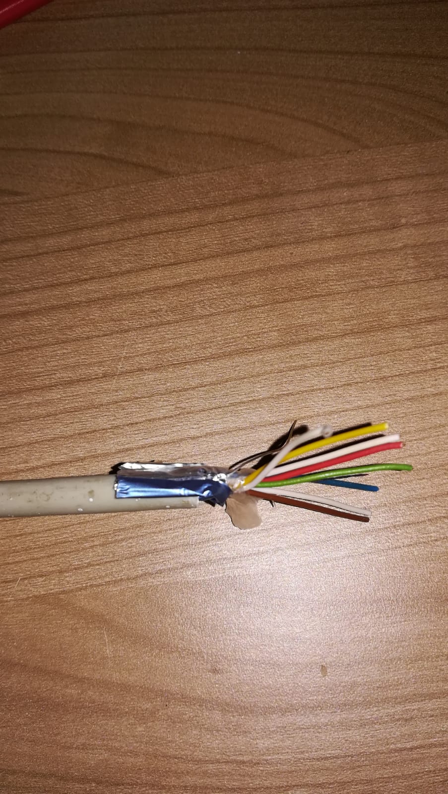

Kabel, welches in allen Zimmern rauskommt (im Büro und Flur ist jeweils eine TAE Dose angeschlossen, deswegen die Verzweigung von rot und blau)

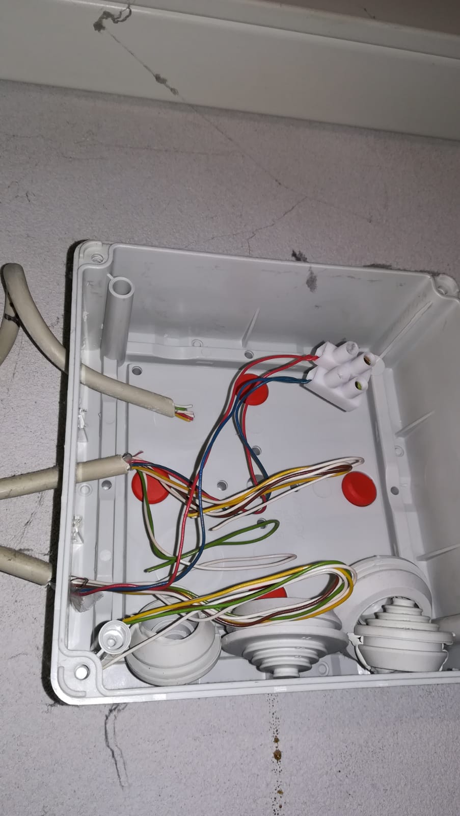

Verzweigung im Keller:
Unteres Kabel führt in das EG (Flur), mittleres Kabel in das EG (Büro) und das obere Kabel ist für eins der Zimmer aus OG.
Wie vermutet handelt es sich hier um J-Y(St)Y, das ist leider nur bedingt gut für Ethernet geeignet.

Eine Möglichkeit wäre bei der Verteilung den Router an die Amtsleitung anzuschließen und dann jeweils die Telefonkabel als Netzwerkkabel zu missbrauchen, damit du dann an den bisherigen Telefondosen eine Netzwerkdose setzten kannst.
Hierfür musst du dann die zusammenehörigen Adern der Aderpaare aus dem Telefonkabel identifizieren und anschließend nach dem Beleungsschema deiner Netzwerkdose anschließen.
100 Mbit/s sollten mit acht Adern sicher möglich sein, je nach Qualität der Kabel eventuell auch Richtung Gigabit.
Wie ich die einzelnen Netzwerkdosen anschließe habe ich jetzt glaube raus. Weiß aber noch nicht so ganz, wie ich dann vom Router aus (wenn dieser im Keller steht) die weiteren Kabel anschließen soll, die zu den Netzwerkdosen im EG etc. führen.
Setz unten auch Netzwerkdosen an die Kabelenden oder alternativ passende Keystones mit RJ45 Buchse. Und von da aus wird dann der Router mit Patchkabeln angeschlossen.
