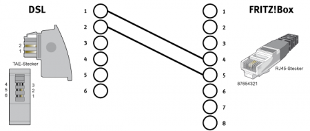

Ja, wenn die Adern korrekt aufgelegt sind, entscheidend sind die Pins 4 und 5 :
DSL/Telefon-Kabel (Y-Kabel)
Die Kabeladern für DSL werden von den mittleren Pins 4 und 5 des Steckers am einfachen Kabelende zu den mittleren Pins 4 und 5 des DSL-Steckers (grau) am geteilten Zweig durchgeleitet (siehe Abb.).
[Quelle: Belegung der Kabel, Adapter und Anschlüsse | FRITZ!Box 7590 | AVM Deutschland]

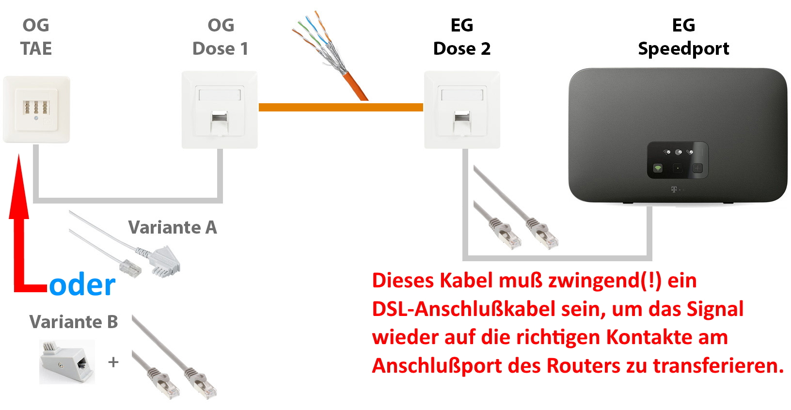

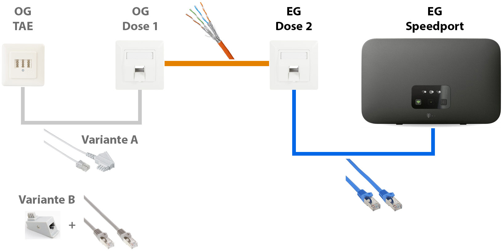

Hi...
Was für'n DSL-Tarif bzgl. mögl. Versorgungsgeschwindigkeit kommt denn zum Einsatz?
Sollte der (noch) nicht über 100Mb/s sein, ist die vollständige Beschaltung der beiden direkt verkabelten Netzwerkdosen auch (noch) nicht nötig - es muß nur sichergestellt sein, dass das zugeführte DSL-Signal mit einer 1:1-Adernbelegung (ergo an beiden Enden mit dem gleichen Beschaltungstyp, hier 586B) durchgeleitet wird.
Also, wenn sichergestellt ist, dass die beiden Netzwerkdosen gem. beschriebener Beschaltung das Signal fehlerfrei weiterleiten, dann muß es aber natürlich noch mit dem passenden Kabel zum DSL-Port des Routers geführt werden, wie nachfolgende Darstellung verdeutlichen sollte:​
Hab' grad erst letzte Woche noch so ein "Konstrukt" in einer Immobilie mit einem T-VDSL50-Anschluß vom EG zum 2. OG für eine temporäre Übergangsphase realisiert, allerdings sogar noch mit einer alten FB7390 - funktioniert einwandfrei. Sollte also auch mit 'nem Speedport klappen.​
