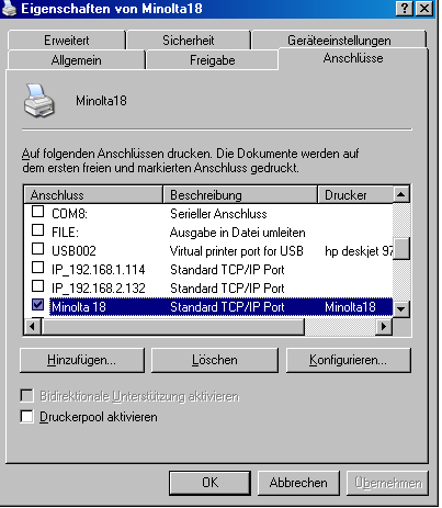

Mach mal ein Bild von der Anschlusseinstellung des Druckers, siehe Bild.
Am besten den OKI deinstallieren (mit Admin-Rechten!!), dann restart und den NW-printer pingen. Wenn er im NW ist, dann den driver installieren - und nochmal ein restart - - Viel Erfolg :)
So wie es aussieht ist aber der Drucker nicht drin, über TCP/IP muss der ja angeschlossen sein wenn er am NAS im Netzwerk drucken soll. Gibt es fürs NAS evtl Printserversoftware, die zuerst auf den Rechnern installiert werden muss?
