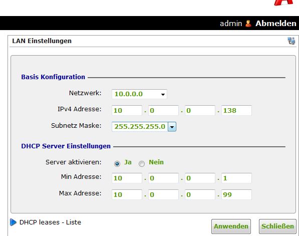

Bei mir schaut das so aus: https://www.computerbase.de/forum/attachments/adbb_lan_dhcp-jpg.1082478/ (das habe ich vor längerem mal hier hochgeladen und gilt noch)
Die weitere Sachen sind mir echt zu hoch. Wäre schon froh, wenn ich alle Geräte auf feste IP umstellen könnte, ohne dabei wieder tägliche Ausfälle einzelner Sachen zu riskieren. Wie gesagt, als ich mal den Drucker auf 10.0.0.8 fixierte, fiel er täglich raus.

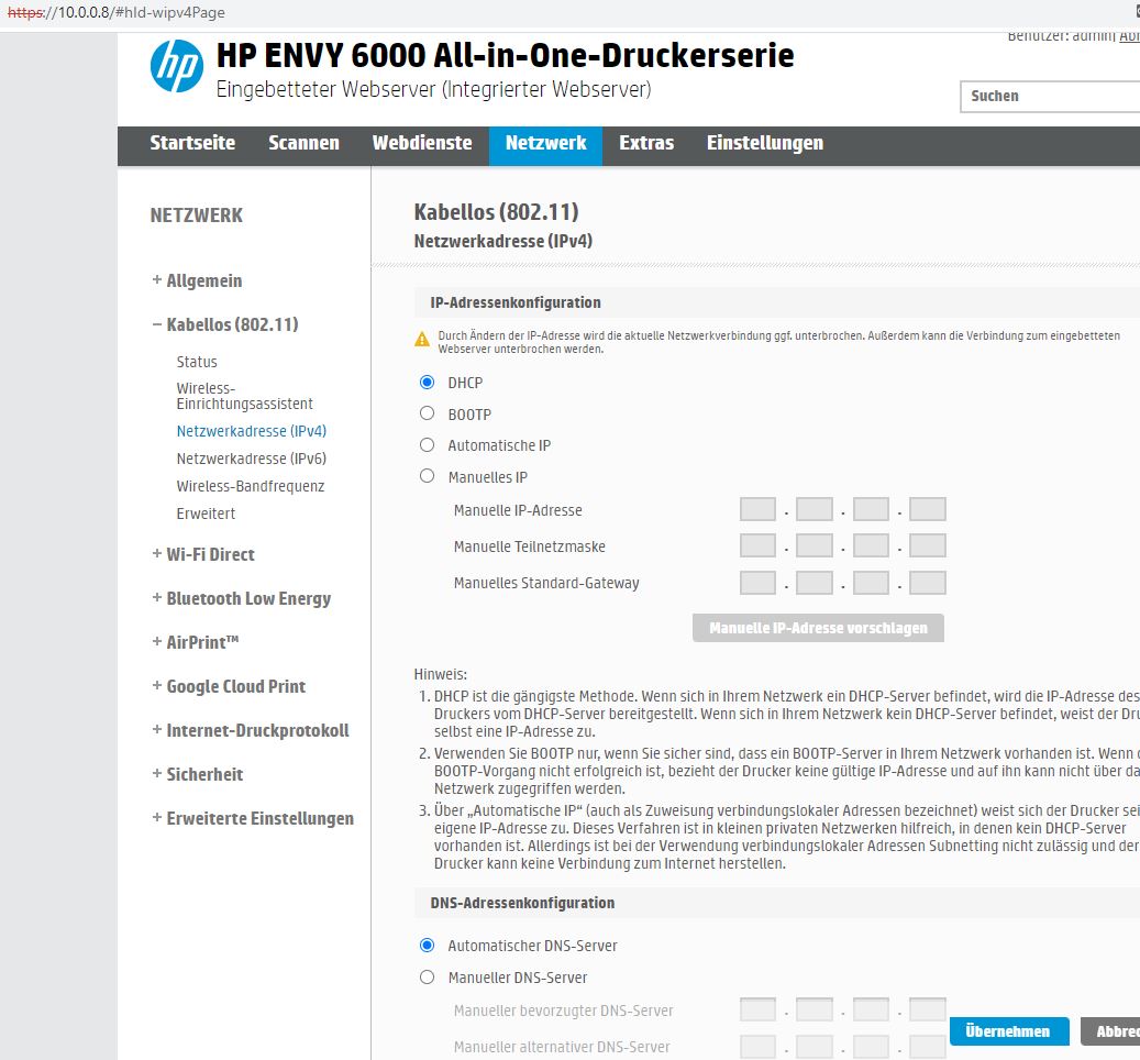

Oder Moment, der Drucker hat eine Website, evtl. kann man den dann so stati ... :mussweg:
hier wärst du aufm richtigen Weg für eine statische IP :D
jep, so schauts aus - ich trau mich aber nicht, da was zu ändern:

so schaut das im Router aus, was ich bisher für eine statische IP Vergabe hielt:
Demnach sollte ich den Router in Ruhe lassen und das in der Website (oberer Screenshot) machen?
Aber ich hab Bammel, das dann wieder nichts mehr geht.
@petzi :
Die statische IP-Adresse wird im Druckermenü eingestellt, sie sollte unbedingt außerhalb der DHCP-Range liegen.
Im Gegensatz dazu wird im Router-Menü die vom DHCP-Server dem Drucker zugeordnete IP-Adresse statisch "festgenagelt", sodass sie im Normalfall ständig dem Drucker zugeordnet ist; es sei denn, Du stellst den Router und damit dessen DHCP-Server auf Werkseinstellungen zurück, machst ein Firmware-Update oder tauscht ihn gegen ein anderes Modell aus, ohne die Einstellungen des alten Routers übernehmen zu können.

Sebbi schrieb:
lass es erstmal so
ja, besser das ist ...
omavoss schrieb:
Die statische IP-Adresse ... sollte unbedingt außerhalb der DHCP-Range liegen.
Aha! Gut zu wissen, daran hätte ich nie gedacht.
