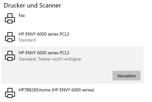

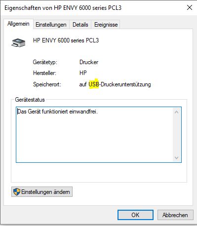

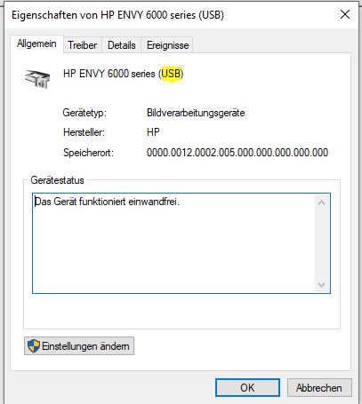

Wenn ich das richtig sehe, ist die Druckverbindung selbst aber nun auch per USB. So interpretiere ich die Einträge unter Druckereigenschaften > Anschlüsse. (und die WLAN Leuchte ist auch wieder an)

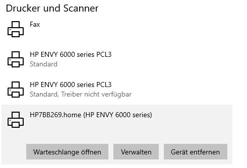

  1. Da gibt es den neuen (wahrscheinlich von mir verschuldeten) Anschluss LPT1 mit den Einträgen HP ENVY 6000 series PCL3, HP ENVY 6000 series PCL3 (Kopie 1)
  2. Auch tauchte plötzlich wieder dieser WSD Anschluss auf - glaube, das war vorher auch so und könnte der Anschluss sein, an dem das WLAN-"Kabel" ist?
  3. Aber darunter gibt es nun auch erstmals einen Anschluss USB001" mit Eintrag HPENVY6000 series

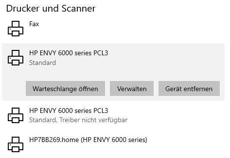

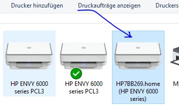

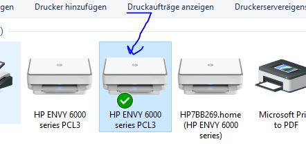

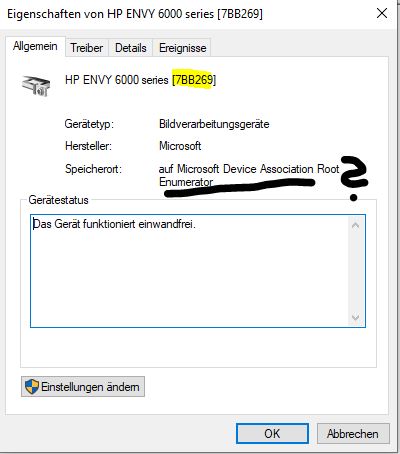

In der (alten) Systemsteuerung "Geräte und Drucker" sind auch 2 Geräte mit gleichen Namen wie unter LPT1 stehen (aber ohne den Zusatz "Kopie 1"): HP ENVY 6000 series PCL3, HP ENVY 6000 series PCL3 Welcher nun das richtige Kastl ist? Habe einen davon halt als Standarddrucker angehakt.

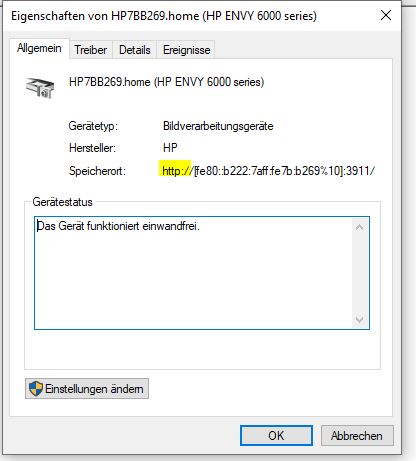

Und dann ist da vor einer Minute noch ein HP7BB269.home (HP ENVY 6000 series) aufgetaucht. (Das müsste der "Netzwerkdrucker" sein - denn so stand (steht) der auch immer in der Netzwerkübersicht)
Die Win 10 Systemsteuerung zeigt unter "Drucker und Scanner" ein ähnliches Bild, inzwischen sind auch da alle drei aufgetaucht.
Dafür habe ich aber keine Treiber Druck Software mehr, die lässt sich nicht mehr installieren.
Egal über welchen Weg, deren es ja viele gibt - die Installation des vollständigen Treiber bricht genauso wie Setup des Basistreibers ab.
So kann ich zwar (wie üblich) von jedem Druckerdialog aus drucken, aber Scannen ginge somit nur über die Drucker-Website ? - was a bisserl umständlich ist ...
So, vllt. kann mir wer aufgrund der wirren Schilderung eines Laien doch aus dem Durcheinander helfen.
Ich hätte alles gerne so wie vorher, also dass es in der, in den Systemsteuerung(en) nur ein Gerät gibt und das am Desktop wieder die Symbole für Drucker und Scanner erscheinen.
den Drucker solltest du problemlos löschen können. Am besten vorher den Drucker umbekennen
jap - wobei ich empfehle: wenn du auf den Drucker eine feste IP einstellen kannst, so das der den DHCP nicht mehr benötigt, dann tut das auch. Dann kannst du anhand der IP auch immer prüfen, ob der überhaupt in Netzwerk per Ping erreichbar ist, auch wenn der sich nicht an deinen Router meldet.
Welchen (den "HP ENVY 6000 series PCL3 (Kopie 1)" oder?) und wie am besten? Den Anschluss selbst kann man nicht löschen.
Kann die Drucker ja nur in einer Systemsteuerungen entfernen und da weiß ich nicht welchen, da dort beide gleich benannt sind. Dabei scheint es (zumindest bez. bei der USB Installation) das damit mal der Drucker, mal der Scanner gemeint ist - ergo dürfte ich keinen löschen.
Also das ist ja auch ein eigenes Kapitel!
Das habe ich früher schon mal gemacht, doch damit ist der jeden Tag aus dem Netz gefallen.
Im Zuge der vielen aktuellen Versuche habe ich das auch gemacht, doch damit ging dann überhaupt nix. Bei DHCP blitzte der wenigstens einmal auf (worauf ich gleich die Eigenschaften kopieren konnte (#6 unten))
Daher ließ ich den heute mal per DHCP drin.
So, nun ist der aber plötzlich (von wem und wie auch immer?) doch als statisch eingebunden! Sagt der Router! Keine Ahnung warum. Dabei ist der Eintrag "Statische Adressen" komplett leer!
Den Anschluss kann man loeschen wenn der durch kein Geraet verwendet wird.
Geht auch in der Registrierung. Such mal nach dem Drucker dort.
Und bevor Du dort etwas loeschst, machst Du von dem Zweig ein Beckup. Geht im windowseigenen Registry-Editor.
also zunächst einmal den der als Anschluss LPT1 hat.
Am besten du benennst die entsprechend um nach den verwenderten Anschlusstypen, um nicht durcheinander zu kommen
Du kannst auch vorher nochmal testen, wenn du einen Testdruck auf den jeweiligen Drucker machst, ob der das auch ausdruckt.
im Endeffekt sollte nur der WSD übrig bleiben.
... "Static" ...
ok, bei der Schilderung denke nich mir gerade: o m g was hab HP hier nur verbrochen.
eher win 8 wenn möglich - bitte Fehlermeldung, wenn die eine wirft, hier als screenshot posten
Dazu müsste es (das echt ungebrauchte Dings) vorher entfernt werden, richtig?
Uiuiui, bis ich das richtige finde und was bringt so eine (trotz Backup) heikle Methode?
ja ...
Wobei ... eigentlich wäre es auch eine Rückversicherung, den USB dran lassen. Wenns im Netz mal wieder spinnt, habe ich wenigstens einen USB Drucker. Oder ist das suboptimal?
Sorry, unsicher bin ...
Nene, das Problem Nr. 1 bin ich. Oder der A1 Router, Win ... HP würde ich an 4. Stelle setzen
wenn der dich nicht stört, lass ihn drinne.
da nicht für
nope HP ist hier an erster Stelle, denn schon alleine das die Fehler von alleine weniger werden ist so ein WTF Moment.
Ne, inzwischen denke ich, 2 Verbindungen sind besser als eine.
Das Problem ist nur, dass ich mich vor lauter Anschlüssen und Einträgen und ... nicht mehr auskenne, wer was wo ist ... (Wie die nun angedrohten Screenshots zeigen.)

So nun ein paar Screenshots:​
Geräte Manager:​
Klassische Systemsteuerung > "Geräte und Drucker"​
Win 10 Systemsteuerung > "Drucker und Scanner"​
Setup des Full Treibers​
