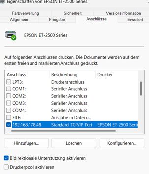

Die Drucker IP stimmt auch aber unter Windows Netzwerk ist er auch nicht mehr zu sehen.

Feste IP

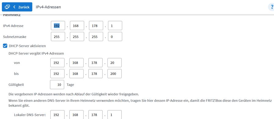

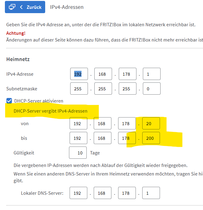

Hier das stimmt alles
DevD2016 schrieb:
IP ist in der DHCP Range von der FritzBox. .20 - .200
Da der Fehler?
Was meinst du genau?
Du darfst keine festen IPs in dem Bereich vergeben. Die FB könnte die IP einem anderen Gerät zuweisen.
