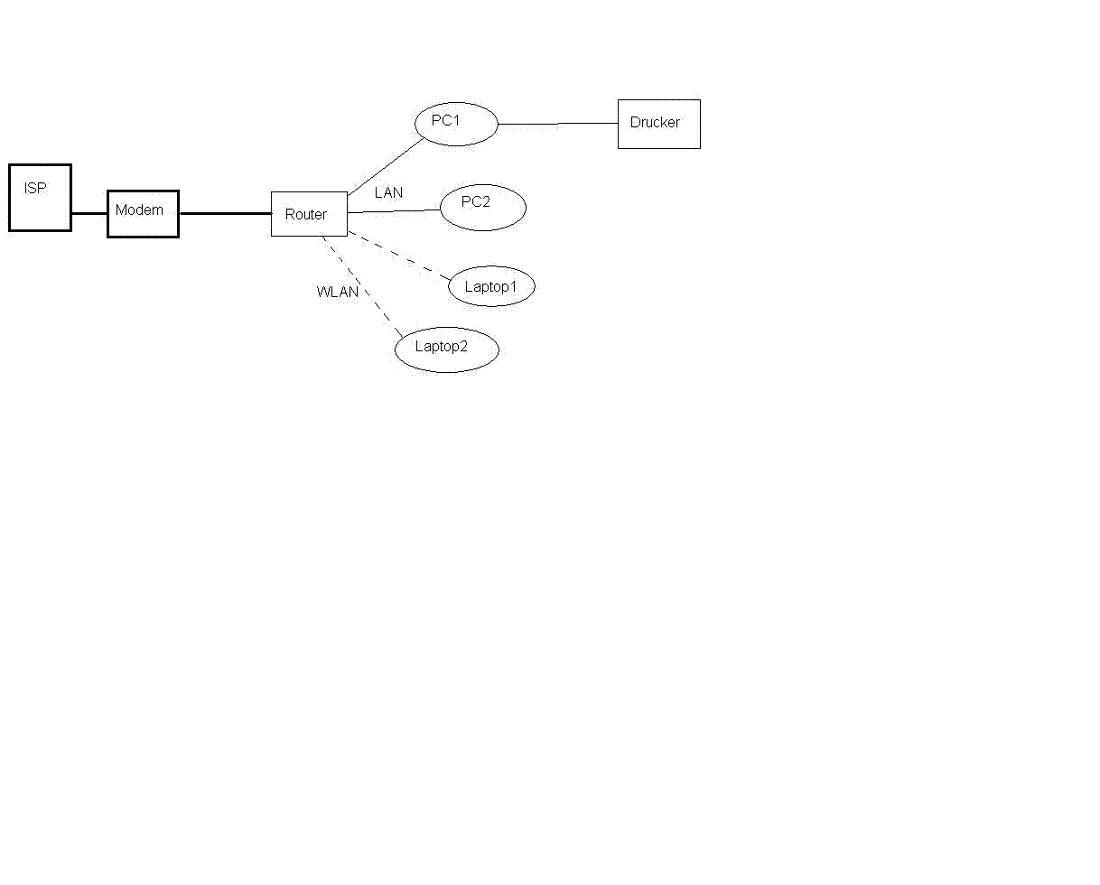

hallo,
wir haben zuhause ein kleines netzwerk mit router und 4 computern (grafik siehe anhang),
und einen drucker mit USB an einem PC angeschlossen.
nun möchte ich von anderen computern gerne was ausdrucken auf dem drucker. geht das irgendwie?? oder gar nicht?
mfg sam
Wenn der Drucker nur über einen USB Port verfügt, dann geht es so wie Tankred es beschrieben hat. Hat allerdings den Nachteil, dass der PC an dem der Drucker hängt laufen muss, damit die anderen drucken können.
Eine andere Möglichkeit wäre es, den Drucker an einen so genannten Printserver zu hängen, und somit direkt ins Netzwerk. Allerdings sind diese Printserver meist nicht ganz billig, weswegen es sich kaum lohnt.
Und wenn du natürlich eh einen Drucker hast/willst, der Netzwerkfähig ist (also mit RJ45 Anschluss), dann kannst du ihn direkt ins Netzwerk hängen.
