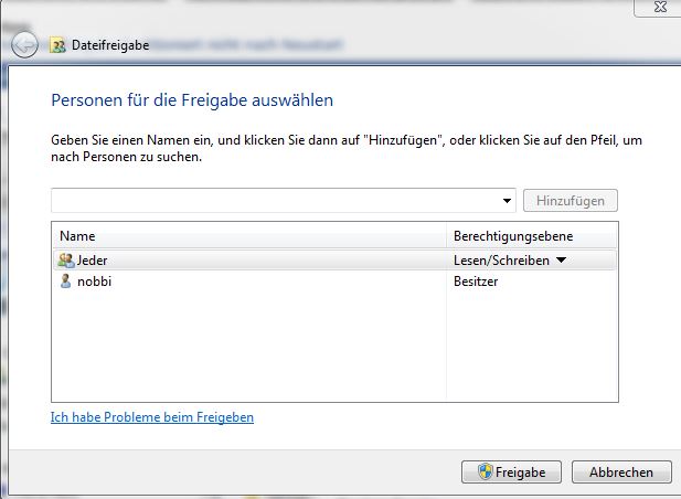

Ich scanne von einem Lexmark MX611 via eSF Funktion "Scannen ins Netzwerk" vom Multifunktionsgerät auf einen PC, Windows 7 Pro x64.
Scans werden dabei auf den Ordner D:\Scan\ abgelegt, dieser ist im Netzwerk freigegeben für den Zugriff des Druckers.

ja dann gib den Ordner mal frei. Freigabe erweiterte Freigabe auch lesen und schreiben und Freigabe für jeden.
für welchen Nutzer hast Du denn den Ordner jetzt freigegeben? Der Scanner ist ja keinem Nutzer zugeordnet.

Der Scanner authentifiziert sich mit den Anmeldedaten des Administrators.
Freigegeben ist er für Administrator und Jeden.
