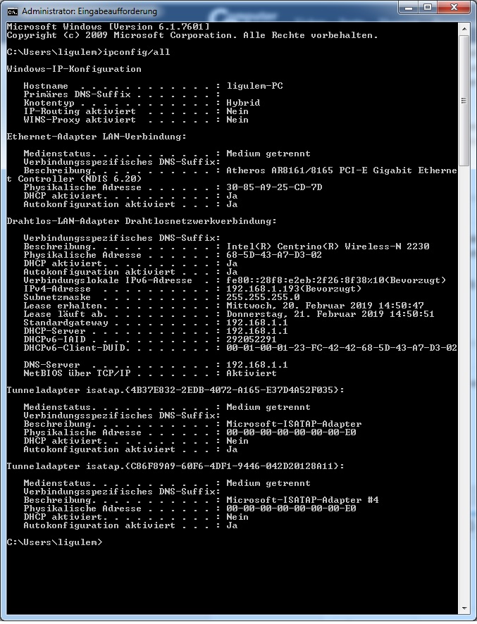

Wenn ich mit dem Notebook ins WLAN einlogge, dann geht das ohne Probleme. Auch wenn das Notebook offenbar nicht auf den Access Point im 2. Stockwerk zugreift, sondern auf den Repeater im unteren Stockwerk (warum auch immer). Habe aber Internet und ca. 10MB/s downstream. Das reicht von mir aus (man kann sogar Netflix glotzen...).

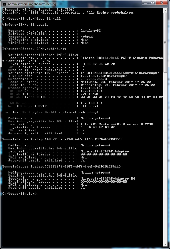

Aber wenn ich ein LAN-Kabel anschliesse, dann ändert es mir immer auf öffentliches Netzwerk und nicht mehr Privates Netzwerk und dann schlägt die Netzwerkidentifikation immer fehl.

Der Name des Netzwerkteils ist: Atheros AR8161/8165 PCI-E Gigabit Ethernet Controller (NDIS 6.20)
Das Notebook ist ein Asus N76VZ (habe ich im 2012 gekauft)
