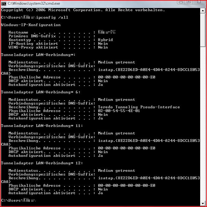

poste mal das Ergebniss von ipconfig/all hier ;

Und das ergebnis von ipconfig ist im Anhang. Was mich wundert, das dort so viele Tunneladapter angezeigt werden.
Könnten von Virtual PC kommen, aber warum werden die dann nicht under Netzwerk verbindungen angezeigt :confused_alt:
