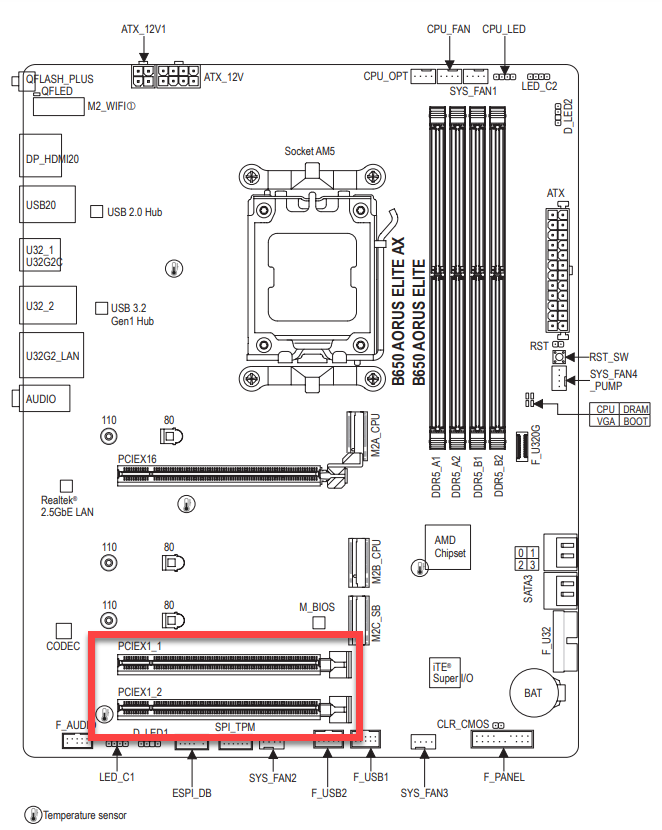

Wollte kurz Fragen ob das korrekt ist und ob es Sinn macht.
Ich habe ein Gigabyte B650 AORUS ELITE AX (Spezifikationen hier) und möchte gerne mit der Anschaffung eines neuen NAS Server mit 10Gbit meinen PC bzw. Mainboard auf 10Gbit aufrüsten.
PCIe Steckplatz sind unten Beide frei:
Als Netzwerkkarte habe ich einfach den Beststeller rausgesucht:
TP-Link TX401
https://www.digitec.ch/de/s1/product/tp-link-tx401-ethernet-rj45-netzwerkkarte-14134328
Passt das alles, geht das so einfach und falls ja, ist diese Netzwerkkarte zu empfehlen oder gibt es da besseres Material? :)

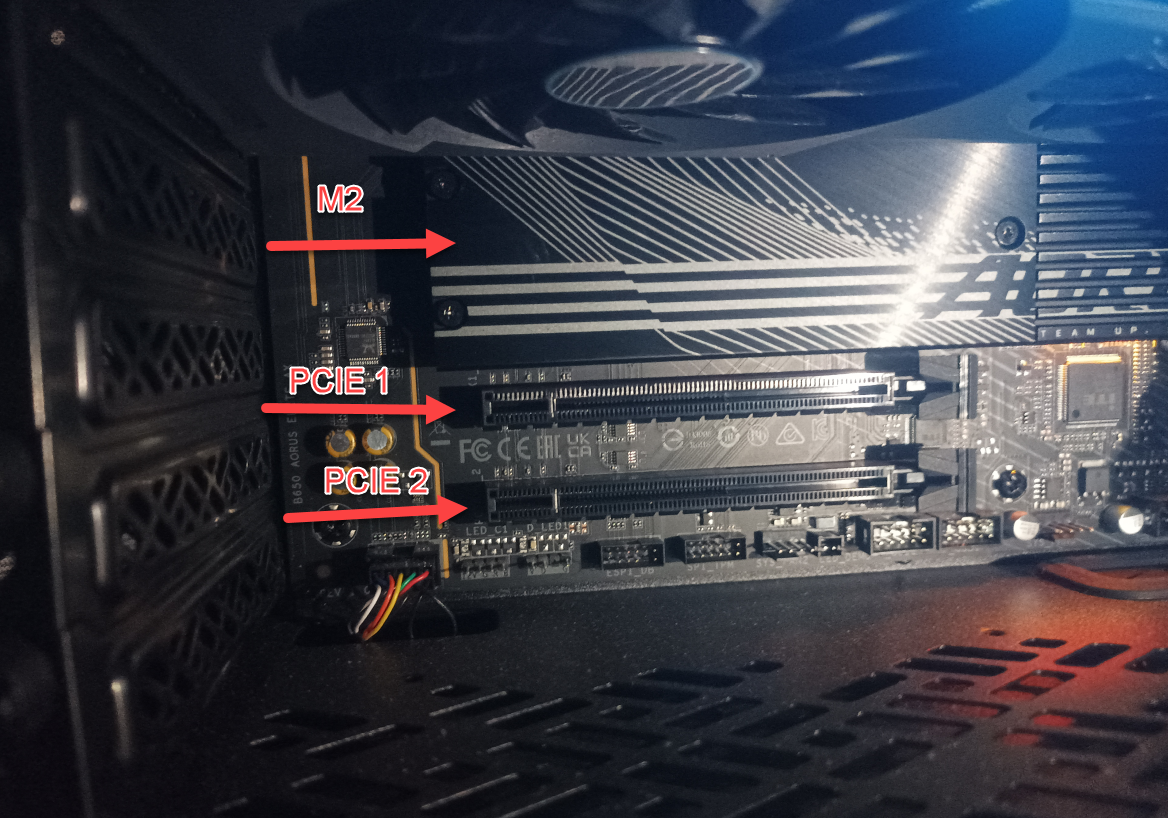

Gute Frage :)
Habe ein Foto gemacht vom Innenleben. Es scheint als wäre PCI 1 Steckplatz effektiv etwas knapp durch M2 Hülle.... Der zweite Steckplatz sollte aber passen oder?
Deathangel008 schrieb:
anmerkung: die sind beide elektrisch nur x1. voll ausfahren kann man die 10Gbit-karte damit nicht.
Warum nicht? 1,969 GB/s sollten doch reichen für 10 GBit/s
Das bedeutet, dass es sich nicht lohnt? Standesgemäss hat das Board ja 2.5 Gbit Anschluss, oder heisst nicht voll ausführen, dass es zumindest mehr als 2.5 Gbit drinliegen mit einer 10 Gbit Karte?
@AMD-Flo: 3.0_x1 schafft knapp unter 1GB/s (ohne overhead).
Das bedeutet, dass bei dem PCI Slot maximal 1 Gbit möglich sind?
Hast Recht, ist nur 3.0. aber trotzdem noch 2-3 so schnell wie das onboard LAN.
