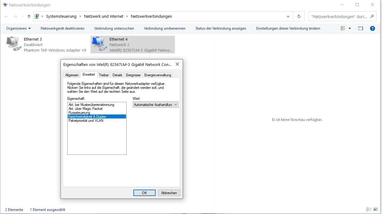

Ich habe Glasfaser bekommen und mir ein Paket mit 300 Mbits bestellt, wurde auch frei geschaltet. Nun kommt es aber nur ganz dünn an, habe mich mal schlau gefragt und habe mit bekommen, das man die Netzwerkkarte auch darauf einstellen muss. Nur wenn ich versuche bei der Konfiguration 1 Gbits ein zu stellen, geht die Netzwerkkarte nicht mehr?
Ich habe mal Screenshot gemacht , zum besseren Verständnis , wenn die Option angegeben ist, warum geht die dann nicht, wo liegt der Fehler? Netzwerkeinstellung 1.0 Gbit.jpg Netzwerkeinstellung Auto.jpg

Und wie kommst du darauf, dass das richtig ist? Das ist nämlich falsch oder zumindest falsch interpretiert.
Du hast deine Netzwerkverbindung ausgeknockt, indem du die automatische Aushandlung deaktiviert und fest 1Gbit Full-Duplex konfiguriert hast, was nicht funktioniert, wenn die Gegenstelle kein Gigabit kann.
Und wenn die Gegenstelle und die Verkabelung dazwischen Gigabit kann, dann führt auch die automatische Aushandlung zu einer 1Gb FullDuplex-Verbindung. Das von Hand zu konfigurieren macht daher im Normalfall keinen Sinn und führt jenachdem wie bei dir zu Problemen.
Das ist normal.
Der verwendete Gbit Ethernet Standard- 1000Base-T — erfordert zwingend die automatische Aushandlung zwischen den beiden Gegenstellen. Die schaltest du dort ab und es kann keine standardkonforme Verbindung mehr hergestellt werden.
Also auf Auto lassen. Wenn was anderes als Gbit beim Status dastehen sollte, dann liegt das Problem weiter hinten. Meist ein defektes Kabel.
Nein. Es funktioniert nie.jedenfalls nicht mit 1000BaseT.
