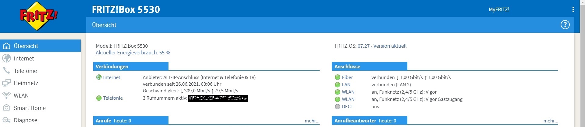

Zeig mal bitte 'nen Screenshot der Startseite/Menü Übersicht bzw. Heimnetz und Mesh/Menü Heimnetz aus der Benutzeroberfläche (Handbuch/Bedienungsanleitung FB5530).

Benutzeroberfläche Fritz!Box 5530 : Benutzeroberfläche FritzBox 5530.jpg
