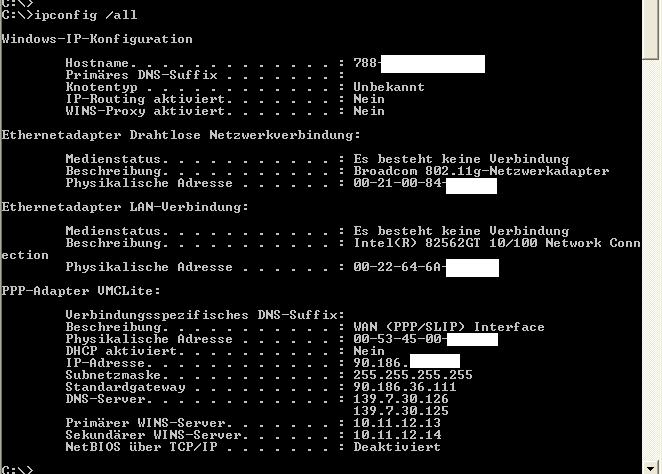

Ich habe jetzt mal im DOS ipconfig /all eingegeben und bekomme für
Ethernetadapter Drahtlose Netzwerkverbindung eine "Physikalische Adresse" angezeigt, die das Format einer MAC hat (das wird mein WLAN-Modem im Notebook sein, oder?)
und
Ethernetadapter LAN-Verbindung eine "Physikalische Adresse" angezeigt, die das Format einer MAC hat (das wird meine Netzwerkkarte sein, oder?)
Jetzt bin ich aber mobil unterwegs und nutze weder LAN noch WLAN sondern UMTS.
Bin ich trotzdem im Internet über diese Kennzahlen identifizierbar oder nur über die MAC meines UMTS-Sticks mit dem ich surfe?

Gute Idee mit dem Screenshot!
Hab mal einen gemacht und als Datei angehängt, wobei ich ein paar Ziffern unkenntlich gemacht habe...
Erklärung: Hier bin ich über UMTS-Stick online, LAN und WLAN-Verbindungen sind keine aktive.
Welche meiner Daten aus dem Screenshot sind jetzt im Internet von immer sichtbar?
