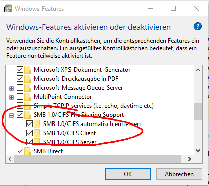

GELÖST: in Windows 10 gibt es eine Einstellung dafür, hier screenshots:
Herzlichen Glückwunsch @bywizard du hast die denkbar schlechteste, langsamste und mit Abstand unsicherste Lösung gefunden...
