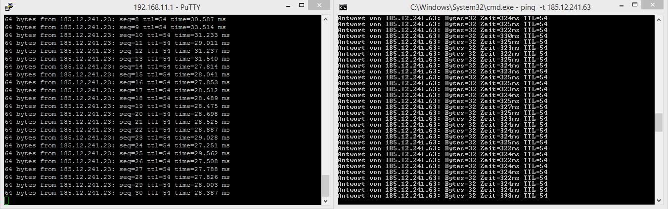

Ich habe einen PC, der hängt hinter einem Router (netgear wnr 3500l v2 [tomato dd-wrt firmware]), dieser hängt hinter einem Kabelmodem (tomson irgendwas). Seit gestern hab ich einen unfassbar schlechten Ping vom PC aus, heute ist mir aber aufgefallen das mein Handy davon nicht betroffen ist. Also hab ich mal direkt geschaut was mein Router dazu sagt.
Im folgenden Bild ist links mein Router und rechts mein Rechner:
angepingt wird ein und derselbe Server (einer der EU-Login-Server von WOT).

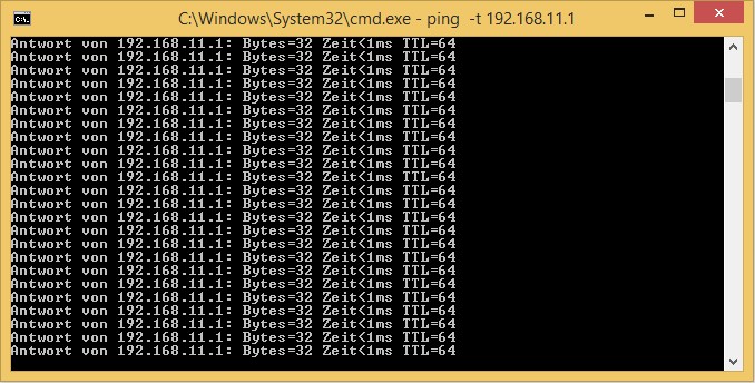

Wie kann es sein das da solche unterschiede entstehen, wenn mein Ping zum Router aber völlig i.O. ist?:
Das würde ja bedeuten der Fehler liegt am/im Router, oder irre ich mich da? Ein neustart des Routers hat nichts geändert...

mach mal ein tracert zu dem Zielserver und guck ob beide Clients die gleiche Route verwenden.
Allenfalls irgendwelche QoS Services am Router die dem Client eine niedrige Prio vergibt?
