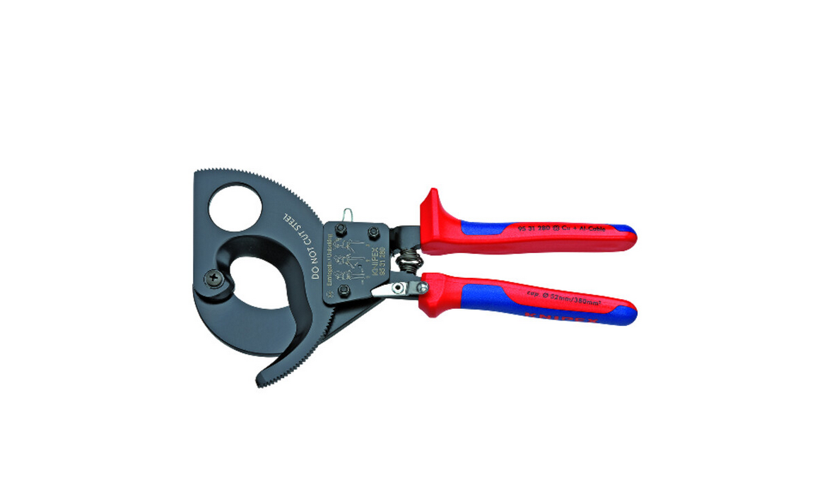

Kabelschere hab ich auch noch nie gehört, bin mit dem Knipex Seitenschneider bei Keystones immer gut ausgekommen. Wieder was gelernt.
Ob Seitenschneider oder Kabelschere, das ist Ansichtsache. Ja, ich weiß, mit der Schere bekommt man das bessere Schnittbild hin. Von dem kleinen Elektronikseitenschneider halte ich aber auch nicht viel bei Verlegekabel.

Die hat eine andere Schneidgeometrie und quetscht die Adern nicht so sehr, sondern schneidet eben mehr. Gibt es auch für größere Querschnitte. aber das ist für Netzwerkkabel natürlich komplett irrelevant. Ist halt wieder ein Werkzeug und davon kann Mann ja nie genug haben ;)

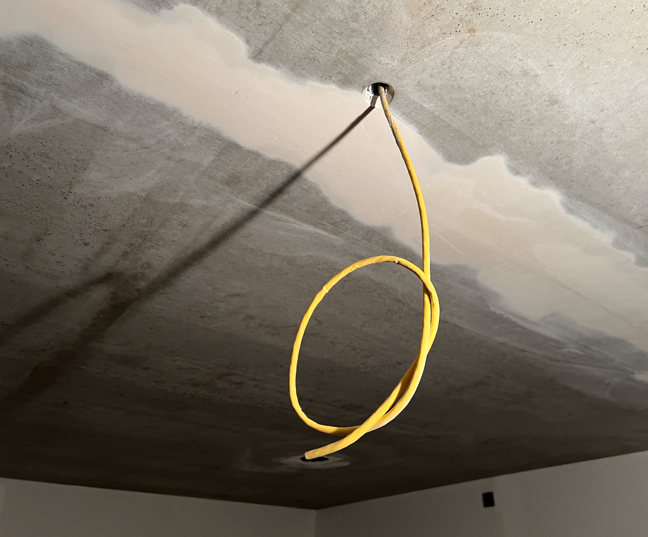

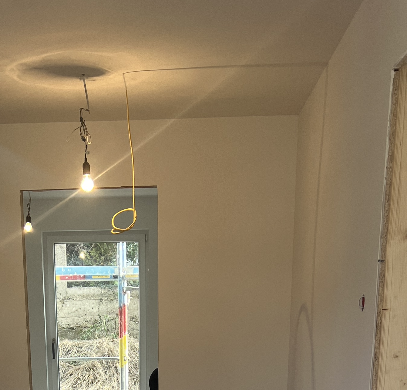

@sikarr Im EG und OG sieht es so aus:
Im Keller sieht es so aus:
Ich würde es bevorzugen, wenn ich einfach darüber den Access Point installieren könnte.
Aber klappt das so einfach?
Im Keller müsste ich doch bestimmt das Loch vergrößern?
Und in der Decke müsste ich eine Unterputzdose setzen?
An den Wänden ist es mit einer Unterputzdose.
oha
das wäre schön aber das wird nicht klappen, das Loch wirst du etwas weiten müssen sonst wird das nix. Zumindest soweit das das Keystonmodule drin platz findet.
Nein, unter den APs ist nicht viel Platz, da gibts teils schon Probleme wenn die Kabel etwas unflexibler sind.
das wäre das beste und wäre auch mit Blick auf die Zukunft am flexibelsten.
Klassischer Planungsfehler wenn man nur das Kabel ohne Dose aus der Decke schauen lässt.
